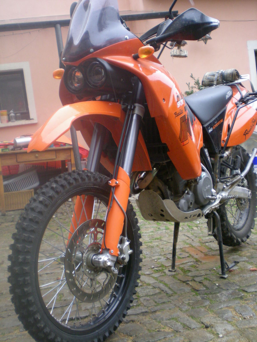

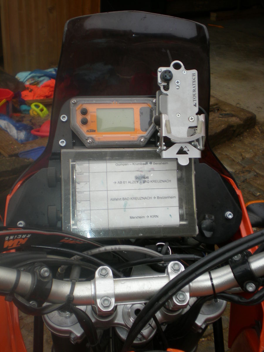

BeitragVerfasst am : Mi, 2. Feb 2011, 22:02    Titel: Antworten mit Zitat
So, der Umbau ist fertig: 2007-er Modell mit "alter" Maske in neuem Orange (war vorher blau), neuem Cockpit und nur noch einer 320-er Bremse vorne!
Einzelheiten zum Bremsen-Umbau: Gabelfüsse getauscht, originale Felge auf neue Nabe umgespeicht (anderer Achsdurchmesser, nur noch eine Scheibenaufnahme) und Bremsanlage mit kleinerem Ausgleichsbehälter eingebaut.
Vielen Dank an Lukas, ohne den der Umbau in dieser Form nicht so einfach abgelaufen wäre!
Neue Front mit einer 320-er Scheibe und alter Adventure-Maske

das neue Cockpit mit Roadbook und Navi, aber ohne Drehzahlmesser (wer braucht so was?!)
