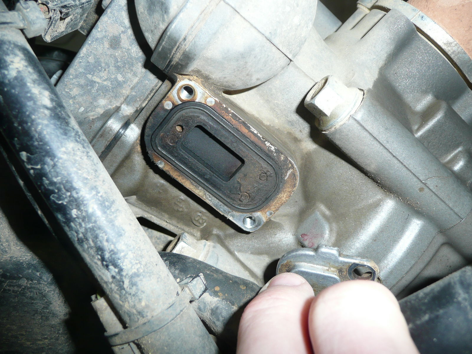

Hallo Leute
Weil grad Winter ist, bleibt mehr als genug Zeit zum Schrauben. Darum mal ein altes Thema.
Ich entferne mein SLS komplett. Funktion und so ist mir klar. Nur eins ist versteh ich nicht ganz. Hinter dem Schlauchanschluss am Zylinder ist gar keine Öffnung oder Bohrung. Oder ist das schwarze Teil eine Membrane Question
Auf dem Foto ist dies gut ersichtlich.
Abdeckplatten werd ich selbst herstellen. Muss da noch speziell abgedichtet werden Question Beim Alten ist nichts von Dichtmasse ersichtlich.
Gruss Schniiderler ......lasst mich nicht dumm sterben Smile
Anschluss am Zylinder.
 Dateigröße:  358.36 KB
 Angeschaut:  671 mal

Also ich sehe eine Membran und eine Dichtung. Wink
Deckel drauf, der gut schließt, und gut. Wenn Du einen Deckel selber dengelst, vielleicht noch einen Hauch Dichtungsmasse draufstreichen.

@Marco: Danke für die Infos. Genau das wollt ich Wissen.

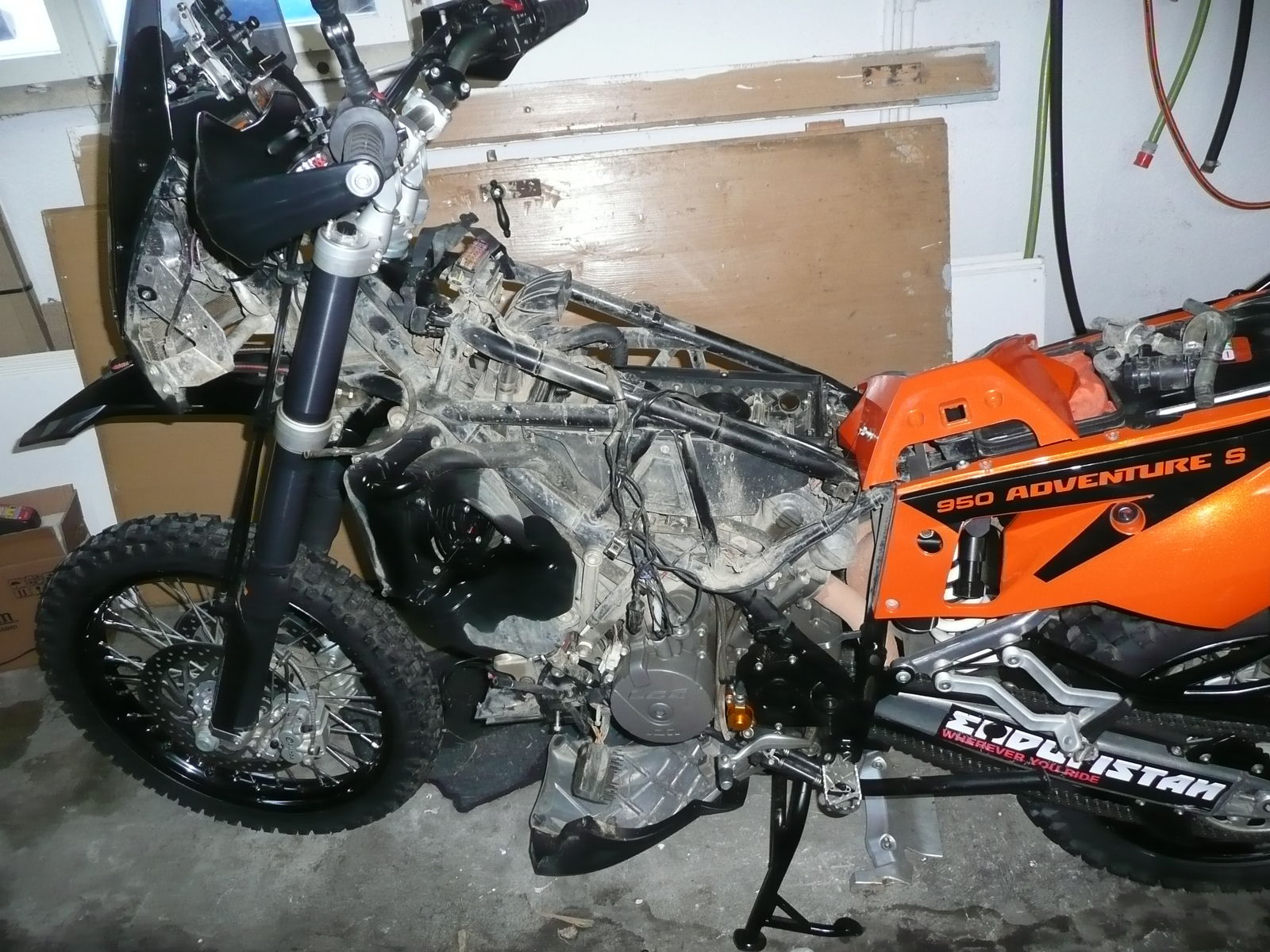

Danke Jungs
Zonenweise sauber
 Dateigröße:  361.67 KB
 Angeschaut:  702 mal

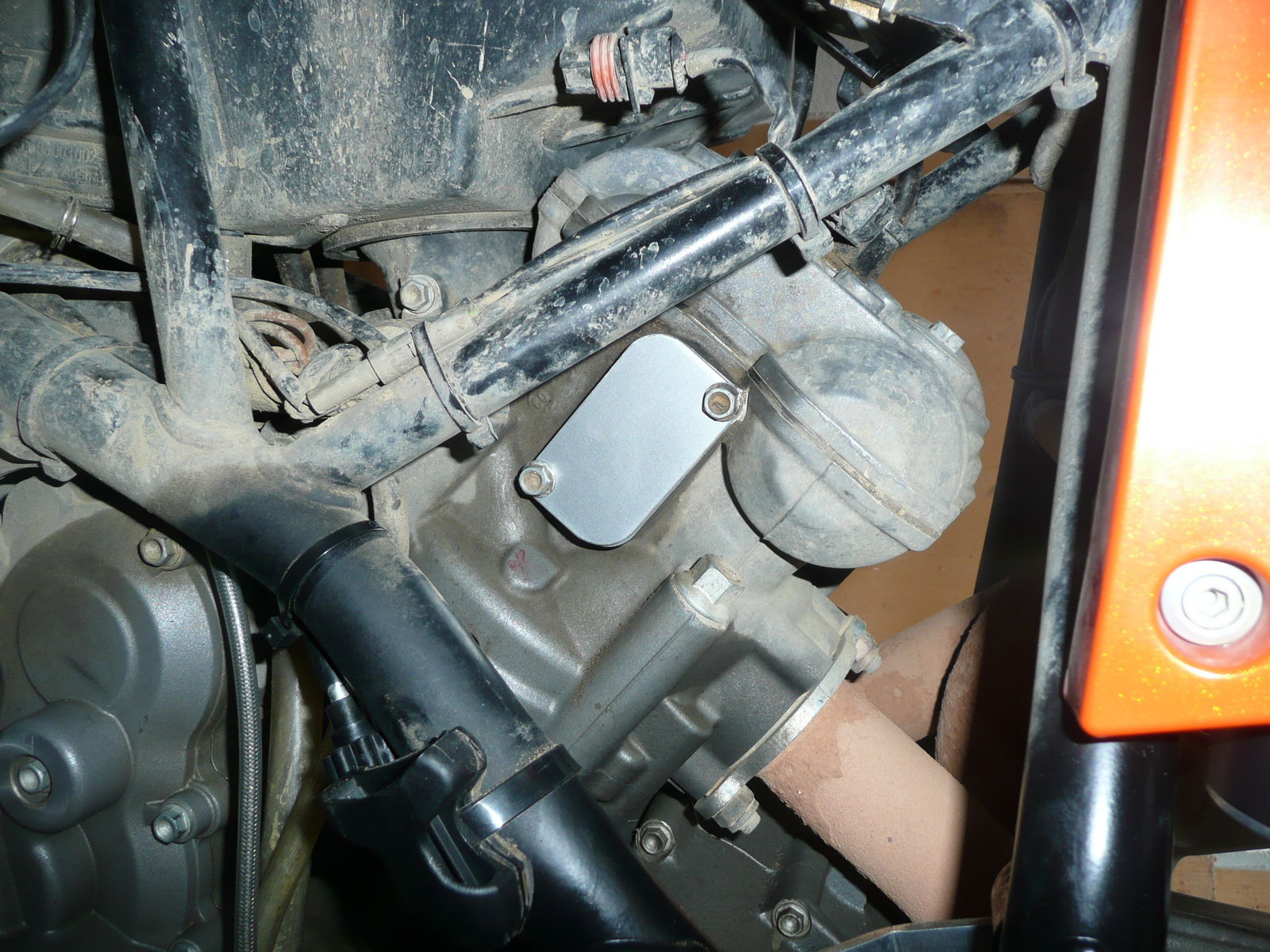

Kurzer Schlussbericht
Hab mein SLS entfernt und OSSLSV eingebaut!(Original Schniiderler SLS Verschlussdeckel)
Für 50 Euro bin ich lieber selbst am Arbeiten, weil alles ist vorhanden und macht auch noch Spass Laughing
Gruss Schniiderler
OSSLSV montiert
 Dateigröße:  365.88 KB
 Angeschaut:  681 mal
