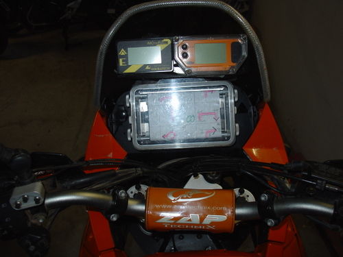

BeitragVerfasst am : Di, 1. Feb 2011, 13:58    Titel: Antworten mit Zitat
Verwende den IMO 50 R und hatte bisher noch keine Probleme damit.
Nur die Bedienung mit Handschuhen ist schwierig. Ein paar richtige Tasten am Gerät wären mir lieber. Braucht man aber nur um Gesamtstrecke auf null zu setzen oder schnell den Radumfang zu korrigieren, wenn die Abweichungen zum Roadbook zu groß sind.
Das nullen und korrigieren der Kilometer geht gut mit der Fernbedienung.
Mit dem Originaltacho arbeite ich parallel dazu auch noch. Lässt sich im Trip 2 gut korrigieren und schnell nullen. Die 100 m Einteilung ist kein so großes Problem, Was eine Strecke von 50 oder 10 Metern sind, sollte man im Blick haben.
So genau sind Tripmaster und Roadbooks auch nicht, dass man auf den Meter genau an den Abzweigungen ankommt. Da braucht man auch ein bissel Gespür dafür Wink
Variante ohne Navi für Dalmatia und sonstige Rallyes mit Naviverbot
 Dateigröße:  33.35 KB
 Angeschaut:  1593 mal
Variante mit Navi für Baja Saxonia usw.
 Dateigröße:  44.37 KB
 Angeschaut:  1607 mal

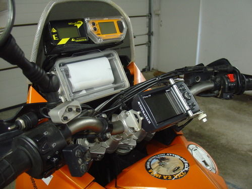

Hier mal meine Variante, besseres Foto demnächst.
Tacho u. R300R nebeneinander, geht auch mit Original-Scheibe bzw.
f. Offroad-Einsatz o. Navi mit kurzer Scheibe bis ca. Höhe Tacho/Imo.
Navi obendrüber(egal ob 660 o. 278/276). Wobei 278/276 mehr vibriert haben(100g mehr machen da viel aus...)
Hanne
 Dateigröße:  66.21 KB
 Angeschaut:  1651 mal
