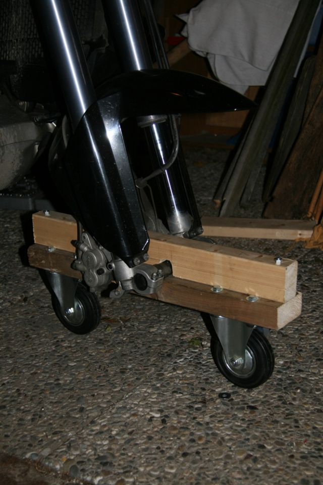

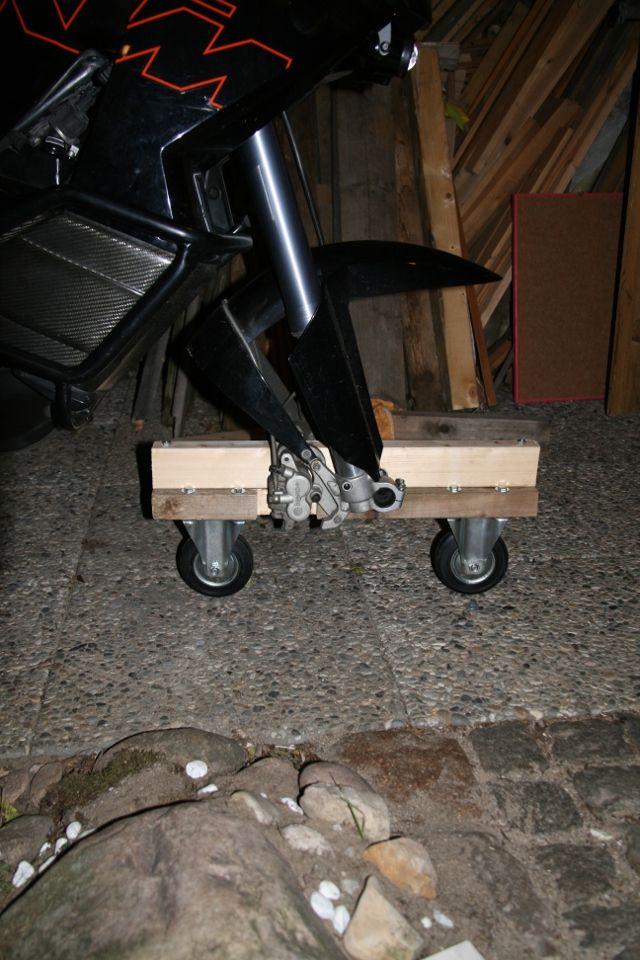

Hallo Leute,
habe das Problem meine 950iger in einen Transporter zu bekommen....
brauche eine Höhe von ca. 1,20 - 1,30 m (VW T5)
habe mir da etwas überlegt, wie ich sie "tiefer" legen kann (nur für den Transport Wink )
bekomme so eine Höhe (mit demontierter Scheibe) von ca. 1,30 hin
jetzt noch die Gabel etwas vorspannen und es sollte passen...
nur lenken geht nicht mehr so gut :-)
werde berichten (evtl. Bilder) wie das dann im Transporter aussieht
Gruß Henry

Nimm das Rad einer Schubkarre, dann klappts auch mit dem lenken.

hatte ich auch überlegt, aber...
- man muss ein schmales Rad nehmen wegen der Bremsen..(geht noch)
- Steckachsen passen nicht; weiss nicht, wie ich das richtig befestigen soll
...nur eine 20 mm Achse durch die Klemmung schieben und fertig ???!!!
bin für Hinweise dankbar
Gruß Henry

nimmst die schubkarrenachse, rödelst die durch und gut. kannst ja noch nen lange gewindestand nehmen, durch die schubkarrenachse durch und rechts + links nen paar karosseriescheiben drauf wenn du angst hast dass dir die achse raus rutscht. du musst ja nicht wirklich last damit bewegen, geht zum rangieren und gut

Hallo FSK4ever,
o.k. werde ich mal so versuchen...
muß ich aber sicher die Bremszangen abbauen, oder ...?
habe nur 5,5 cm zwischen den Bremszangen Platz
ein schmales Schubkarrenrad (Durchmesser 40 cm ) hat min. 7,5 cm
oder denke ich hier "quer"
haste mal ein Bild !?
Gruß Henry

Das Rad einer Sackkarre ist kleiner und schmaler, das sollte auf jeden Fall gehen. Gibts so z.B. im Bauhaus.
Es gab dazu auch schon Fotos hier im Forum, finde ich jetzt aber nicht.

Was macht Ihr für Umstände ?
Du nimmst ein Rohr was in die offene Seite der Achse (rechts) passt
und steckst es da rein. Dann ziehst Du einen Zurrgurt um jenes Rohr
und der unteren Gabelbrücke und ziehst damit die Gabel ordentlich
zusammen.
Cool Cool Cool Friedrich
