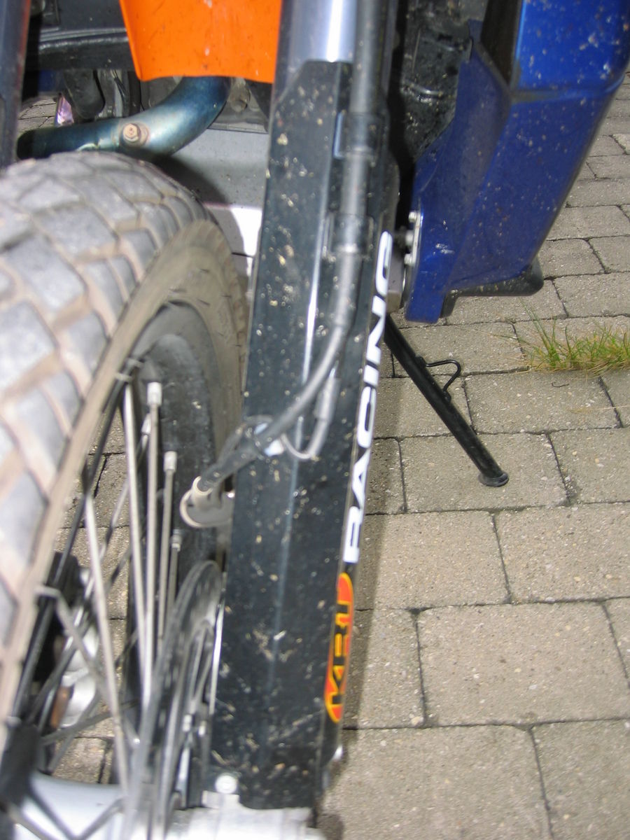

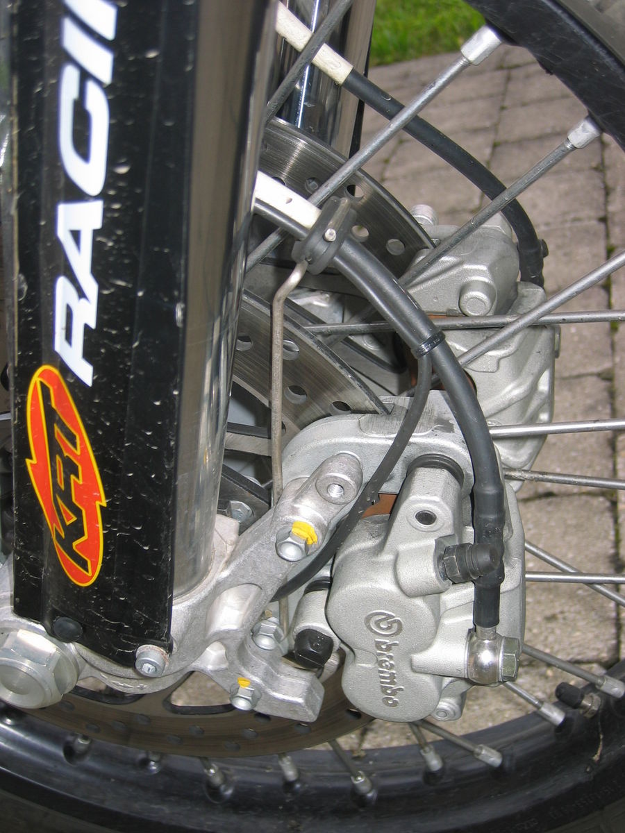

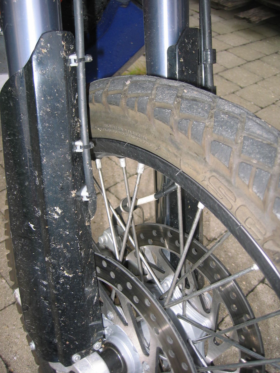

Hi,
mal wieder ein Koti Thread, aber dieses mal anders rum... Very Happy
Ich habe im Moment einen hohen verbaut, würde aber gerne das Original haben...
Super wären Bilder vom Originalzustand mit verlegten Bremsleitungen etc. Vielleicht hat sogar jemand welche von einer 950 S in blau (2004).
Was wird denn alles an Teilen benötigt für den Rückbau, ausser dem Flügel?
P.S. Falls jemand noch nen Kotflügel rumliegen hat in Blau (Baujahr 2004), dann bitte anbieten Smile
Hier noch ein paar Fotos vom derzeitigen Stand:

BeitragVerfasst am : Fr, 13. Aug 2010, 16:21    Titel: Rückbau auf niedrigen Kotflügel Antworten mit Zitat
ich würde mir an Deiner Stelle keinen Streß mit der anderen Bremsleitung machen. Bohre einfach 2-4 Löcher auf der rechten Seite in den niedrigen Kotflügel und fixiere die Bremsleitung mit stabilen Kabelbindern. Ich selbst fahre wechselseitig die hohe und niedrige Variante und es funktioniert bestens.
Beste Grüße
Mars09

Hallo toms,
ich hätte einen niedrigen Koti der ADV 950 S 2004 GO!!!!!! in original blau zu Hause. Auf der rechten Seite hat er eine kleine schwarze Schelle für die 2. Bremsleitung, so wie Du sie auch montiert hast. Die original 2. kurze Bremsleitung, welche von links über den Koti nach rechts geht hätte ich auch noch. Schick mir eine PN mit Deiner Emailadresse, dann kann ich Dir am WE ein paar Bilder schicken, falls Du Interesse hast.

BeitragVerfasst am : Mo, 16. Aug 2010, 10:22    Titel: Antworten mit Zitat
Danke an alle für die Infos, Tipps und Angebote Smile
@Kleiner: Danke für dein Angebot. Hab mittlerweile einen blauen angeboten bekommen.
@beckse: möchte den hohen im Wechsel fahren. Sorry.
@Mars09: danke für den Tipp. Werde ich auch so machen.
