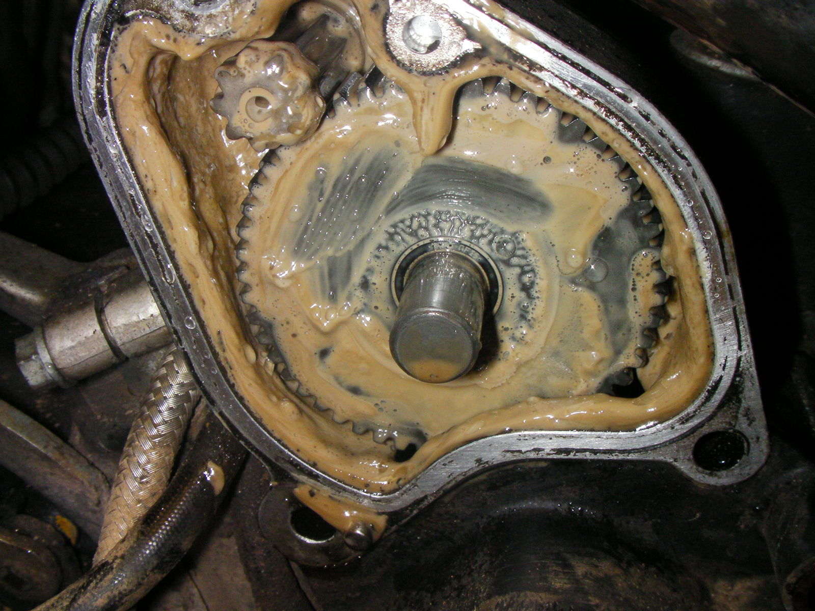

Stephan_Harz @ Di, 3. Aug 2010, 10:47 hat folgendes geschrieben:
Hast Du denn vielleicht etwas "Schaum" im/auf dem Öl ?
... so ein Foto mit den Bikini-Mädels auf dem Pferd würde mich auch interessieren Very Happy
Bingo ! von außen nicht zu sehen.

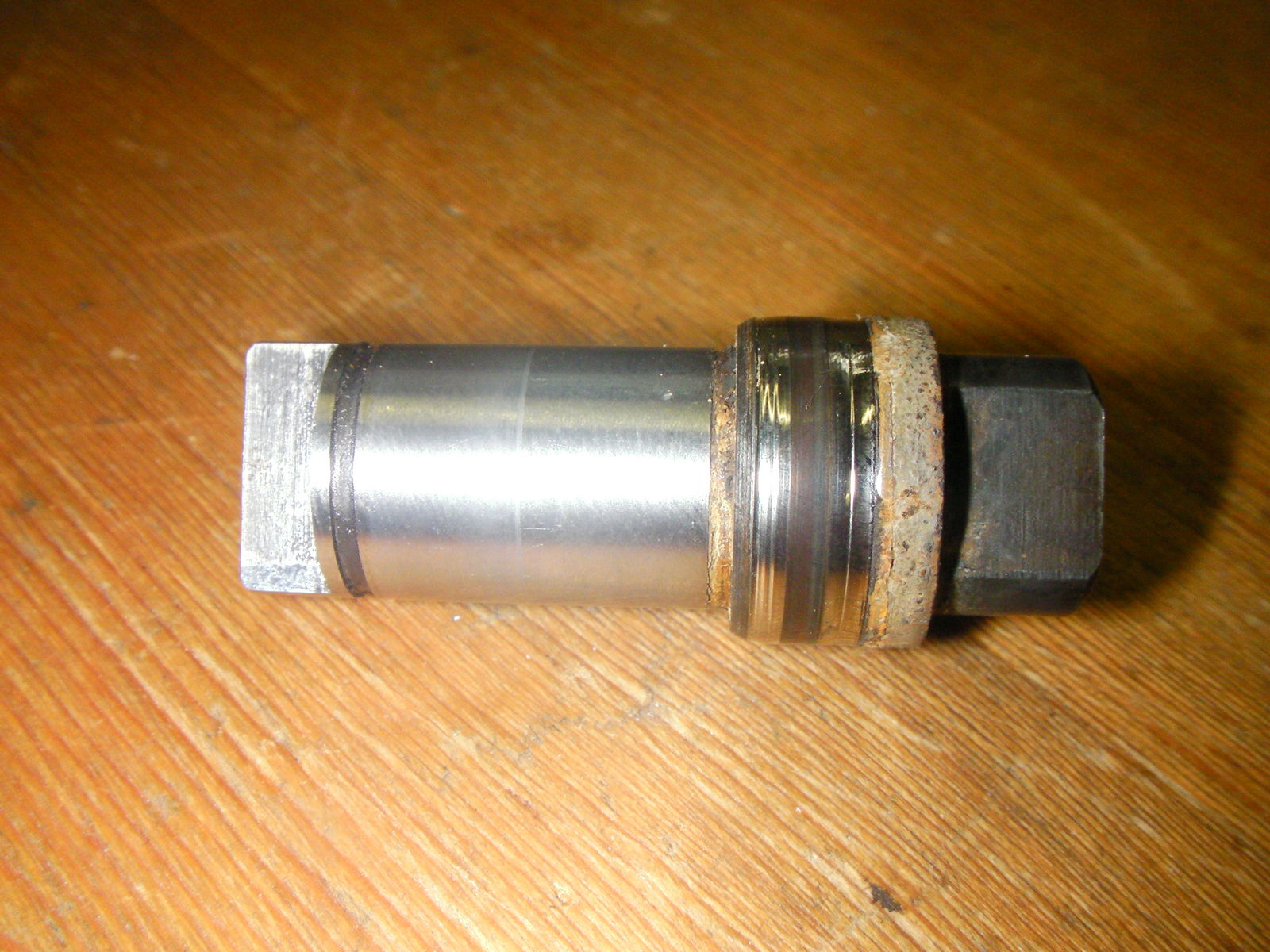

so die Gute läuft wieder tadellos, hat zum Glück keinen Schaden genommen und die Reparaturkosten hielten sich auch in Grenzen.
Vielen Dank für die tolle Forumshilfe insbesondere an to.we und Friedrich.
Grüße in die Lausitz !!!
hier ist der üble Täter: Wapuwelle, nach fast 60 Tkm wohl nix unnormales.
