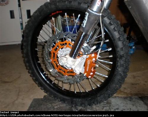

Ich habe dafür eine Pauschale (Mat+Arbeitszeit) bekommen blink (1650E) blink und keine Einzelteile angeführt in der Rechnung.

chrisq @ Do, 24. Jun 2010, 12:28 hat folgendes geschrieben:
von KTM-TeamWest hatte ich ein Angebot über 2500E (nur Material!) für den Umbau....
Wobei hier sicher die Lohnkosten auch heftig gewesen wären weil Sie die Gabel der Adventure S verbaut hätten...
Insofern kann man es als billig bezeichnen Laughing

BeitragVerfasst am : Do, 24. Jun 2010, 17:15    Titel: Antworten mit Zitat
bist Du Rennfahrer hast Du Sponsoren Laughing das sind fast 30 % von einer Gebrauchten mit 10000 km (die hat auch 2 Scheiben) Razz

Ich mag die SE, weil Sie eigentlich all das kann was ich will.
Mit einer @ kann ich mich optisch einfach nicht anfreunden.
Und was sonst so am Markt herum fleucht (zB die neue Supertenere) ist mir einfach zuuuu schwer und hat nix mehr mit einen Geländemoped zu tun.
Da ich einmal mit überhitzer Bremsanlage bei einer Kurve gerade aus gefahren bin ... gabs eigentlich nur die eine Option.
Ich frag mich nur ob nur ich die Kiste so fahre das mir die eine Scheibe abglüht... naja vielleicht bin ich zu viel superbike gefahren.
Wie auch immer mein Leben sind mir 1650 E wert und ich will nicht wie auf Eier fahren Mr. Green
Möchte aber keine Diskussion führen warum man so viel Kohle dafür ausgibt...Bitte
Manche geben 900Eier für eine Akraanlage aus und die bringt ausser Sound so gut wie nix insofern relativiert sich alles.

ich finds auch gut. Bremse = Sicherheits-Einrichtung!
Bei meiner BMW damals habe ich auch von 1 scheibe (280mm) auf 320mm umgebaut, selbst da wars gerade ok.
Bei ner Doppelscheiben-Bremsanlage kann ich die Bremswirkung ja dosieren und habe (eigentlich) immer genug Reserve (außer , ich erreiche die Blockiergrenze)
Und bei einer Einzelscheiben-Bremsanlage kanns schon mal knapp sein und die Reserve gibt es nicht mehr... blink
Naja, muss jeder für sich entscheiden.
Ich bin froh, daß ich eine Doppel-Bremsscheiben-Anlage wacko an meiner ADV habe. Mr. Green

Der Umbau war echt nicht gerade ein Schnäppchen, aber bei vielen Leuten ist nunmal die Zeit mehr wert als sich die Teile mühsam über Ebay, Foren, etc zusammenzusuchen.
Übrigens haben einige Leute die Adventure Doppelbremse auf einen 4 Kolben Motomaster Sattel mit 320mm Einzelscheibe umgebaut und sind sehr zufrieden damit. Der Sattel baut recht schmal und kann so mit einem Distanzring an der Scheibe auch an 21" Felgen vorbei. Gewicht der rotierenden Massen ist natürlich deutlich leichter und in der Bremsleistung kann er angeblich locker mithalten.

auch auf die Gefahr hier gesteinigt zu werden.. ich finde die Bremse der SE bei flotter Gangart auf Asphalt deutlich unterdimensioniert... Mad
In die Berge.. ziehst 2x am Hahn und vor der nächsten Spitzkehre bist Du mi deutlich mehr schmackes unterwegs als die Bremse abkann.. Bergrunter nochmals schlimmer.....
Selbst auf normalen Strassen kommt die kleine Scheibe da flott an ihre Grenzen dry
Wobei ich mir bei der kommenden fälligen Scheibe nen Umbau mit einer größeren Überlege.. bis dahin wirds aber noch ein wenig dauern....
Umbau gefällt mir gut... die Knete dafür weniger blink ... neidisch bin ich trotzdem Cool .. sauber !

Hält die Gabel der SE ne Vollbremsung mit der einseitigen Belastung bei 3-stelligen Geschwindigkeiten gut aus?
Bei meiner letzten Enduro (deutlich langsamerer Eintopf, deutlich schlechtere Gabel) bin ich mal bei einem Fahrsicherheitstraining angesprochen worden, wie übel sich die Gabel bei der Vollbremsung mit ca. 50 kmh schon verdreht. ohmy
Von daher möchte ich mir eigentlich nicht vorstellen, welche Kräfte da wirken, wenn ich mal bei 200 Sachen auf der A-Bahn beherzt zupacken muss... wacko
... Ansonsten hab ich meine Bremsanlage noch nicht überfordert, die norddeutsche Tiefebene bietet da vielleicht nicht so viele Herausforderungen ... Rolling Eyes

Mir ist eben aufgrund der erhöhten unsymetrischen Belastung der Gabel von einer grösseren einseitigen Bremsscheibe und gr. Bremsszange abgeraten worden und eine 2-Scheiben empfohlen worden.

Natürlich ist es von dem Standpunkt her besser doppelte Scheiben zu fahren, aber ich glaube nicht dass es in der Praxis einen Unterscheid macht solange man die SE nicht zweckentfremdet (Ring fahren etc).
Sie verwendet schließlich eine USD Gabel sowie Achse mit starkem Durchmesser.
BeitragVerfasst am : Do, 22. Jul 2010, 9:04    Titel: Antworten mit Zitat
verwinden ist ein Argument - aber wenn der offroadanteil hoch ist überwiegen die Vorteile der ungefederten Massen und der Besseren Dosierung offroad.
(Fahre 320er Scheibe mit orginal ECX Kolben und Zange )
