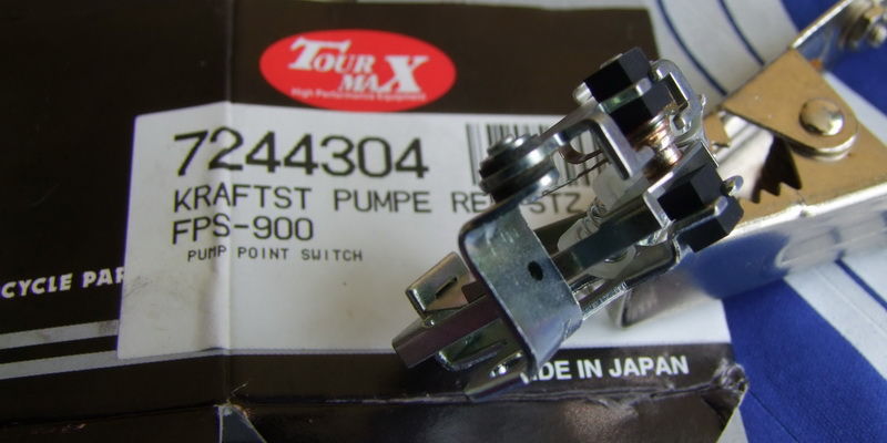

So, das wars jetzt auch bei mir mit der Pumpe! 200m nach der Haustür hat die Benzinpumpe den Geist aufgegeben. Mad Dank des Forums wußte ich wenigstens wo ich suchen mußte, um den Fehler eingrenzen zu können. Nachdem ich die Kontakte freiliegen hatte, und ein bisschen rumgespielt hatte, lief sie plötzlich wieder, um nach Wiedereinbau dann den Dienst wieder einzustellen und dafür die Sicherung rauszuwerfen. Nach der 2. Sicherung hatte ich dann kein Bock mehr, hab meine Teilnahme am Grillen abgesagt und wieder heimgeschoben (uff, wenn sie fährt dreh ich nur kurz rechts und schon bin ich daheim... das das SO steil ist...) Hab dann des Forum bzgl. Pumpenüberbrückung und Ausbau usw. durchforstet und bin nun wieder schlauer. Die Kontakte sehen genauso aus wie auf den abschreckenden Bildern zu sehen... ohmy
Blöderweise ist mein Auto auch grad Werkstattreif, d.h. wegen akutem Kühlmittelverlust nicht fahrfähig (geschätzte 30l/100km). Werd mich also nach frühaufstehen und ÖPNV- Nutzung zum Pumpenkauf aufmachen. Falls nun Beschaffungsschwierigkeiten bzg. möglicher Sommerurlaube auftreten wollt´ ich prophylaktisch schonmal fragen, ob jemand im Rhein-Main zufällig noch eine Reservepumpe auf Lager hat, und diese abgeben könnte, um im Notfall zügig wieder mobil zu sein.

kontakte mal Azimuth,
nach Langgöns hat er das Benseng-Pümp-Diplom,
er hat Austauschkontakte aufgetrieben, ich weiß aber nicht genaueres,
m.

bei meiner heutigen Forensuche hab ich die Austauschkontakte auch gefunden. Gibt wohl zwei Firmen, beide in Hamburg, die die Dinger versenden für um die 20 Euronen. Wenn ich jetzt die Lieferzeiten nach Überweisung rechne (ein Shop hat wegen Urlaub geschlossen) bin ich frühestens ca. bei Ende der Woche. So lange ohne Mop. is ja schon fast wie Winter...

...genau, 20.- , ohne dass man löten muss.....
wir müssten noch einen Satz hier liegen haben....
PN mir mal Deine Adr.

Moin Herr Kunz,
habe dieses Teil jetzt los geschickt.......
..............an alle Strategen, die es besser wissen.
Sacht Bescheud, wennes das falsche ist, dann knack ich noch schnell den Postkasten.
m.

Hey, das ist ja klasse!
Dieses Forum macht mir immer mehr Freude...
Das Teil sieht genau passend aus.
PN mir dann noch ne Kontoverbindung und Porto.
Da ich aufgrund regionaler Entferntheit Euch dafür keinen ausgeben kann, gibts das Biergeld dazu und den Handschlag spätestens beim nächsten Forumsrennen! Wink

gestern habe ich auch das gleiche Teil (wie von coolmoose gezeigt) an meiner ADV-Pumpe verbaut, zusätzlich habe ich noch die Diode und den Kondensator angelötet, wie hier schon oft beschrieben.
Nun hoffe ich mal daß ich die Pumpe die nächsten jahre vergessen kann und mich dem Fahren widmen kann.
Im Winter mache ich noch andere Kleinigkeiten an meiner ADV und dann gugg ich mir die Pumpe noch mal an, wenn keine Lötstelle losvibriert ist, dann muss es wohl halten.
