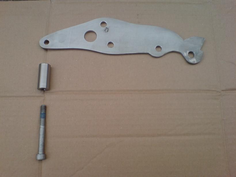

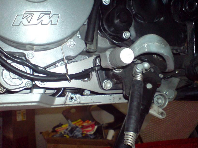

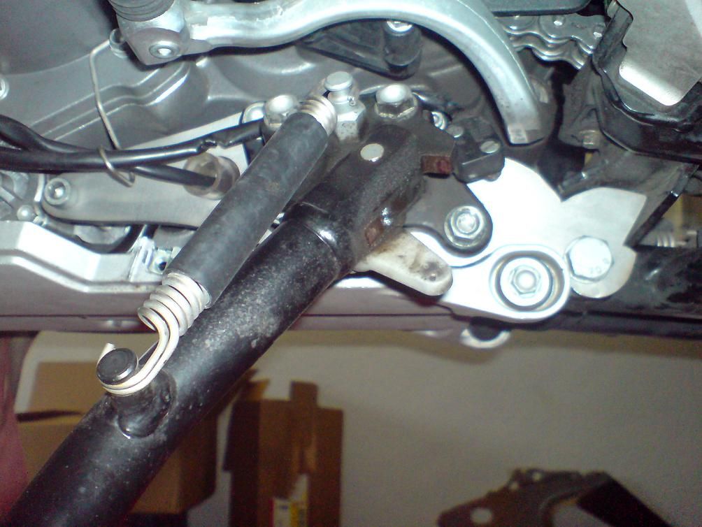

habe mir von einer Firma in meiner Umgebung eine Seitenständerverstärkung nach meiner Schablone aus 5mm Edelstahl auslasern lassen. Ein weiterer Bekannter hat mir eine Hülse aus Alu gedreht und Schrauben 1x M10x60 für Hauptständer, 2x M10x35 für Seitenständerkonsole, 1x M8x70 für die Verstärkung vorne. Habe mal ein paar Bilder gemacht. Das Teil ist an meiner 990er, Bj.06. Weiß nicht genau, was bei der 950er anderst ist. Ist aber bestimmt kein Problem die Schablone so zu ändern, das das Teil auch an eine 950er passt.
Wer Interesse hat schreibt mir bitte eine Email.
