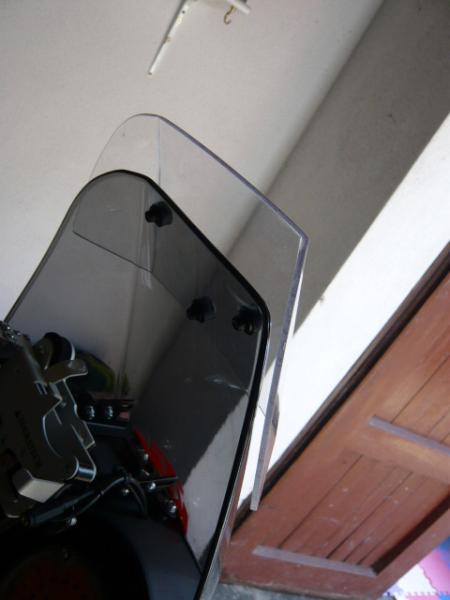

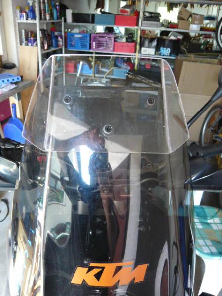

Habe mir aus Makrolon auch mal einen Spoiler gebastelt. Ist so schon besser als ohne. Werde aber noch ein wenig testen, indem ich die Scheibe mal höher setze und/oder den Abstand erhöhe, bzw. nur oben steiler stelle.
Image 11102
Image 11100
Image 11103
Micha
Der Busen der Natur ist meist am Arsch der Welt
ralfiOffline
Anmeldungsdatum: 15.05.2010
Beiträge insgesamt: 98
 →  18.000 km
BeitragVerfasst am : Mo, 12. Jul 2010, 13:59    Titel: Antworten mit Zitat
handwerklich gut gemacht!
meine makrolon biegeversuche schauen irgendwie gar nicht so professionell aus...
hast irgendwelche tipps für mich? unsure
DerReisendeOffline
Anmeldungsdatum: 11.10.2007
Beiträge insgesamt: 266
 →  111.000 km
BeitragVerfasst am : Mo, 12. Jul 2010, 14:42    Titel: Antworten mit Zitat
ralfi @ Mo, 12. Jul 2010, 14:59 hat folgendes geschrieben:
Hi ralfi,
Makrolon kannst du mit Hitze recht gut formen, wie weiter oben im Tread bereits beschrieben. Statt Backofen, habe ich allerdings einen Heißluftfön genommen und nur den Biegebereich erhitzt. Nicht zu nah ran und etwas Geduld haben, sonst gibts Blasen im Makrolon.
Zum Biegen habe ich den Schraubstock mit Schutzbacken genommen, damit es eine schöne Kante gibt.
Zuvor habe ich mir vom oberen Teil der Originalscheibe eine Schablone aus Pappe als Vorlage gemacht.
Nachdem ich die für mich passende Position gefunden habe, werde ich mir noch eine "finale" Version machen.
Materialstärke ist bei mir übrigens 3mm.
Gruß aus der Pfalz
Micha
