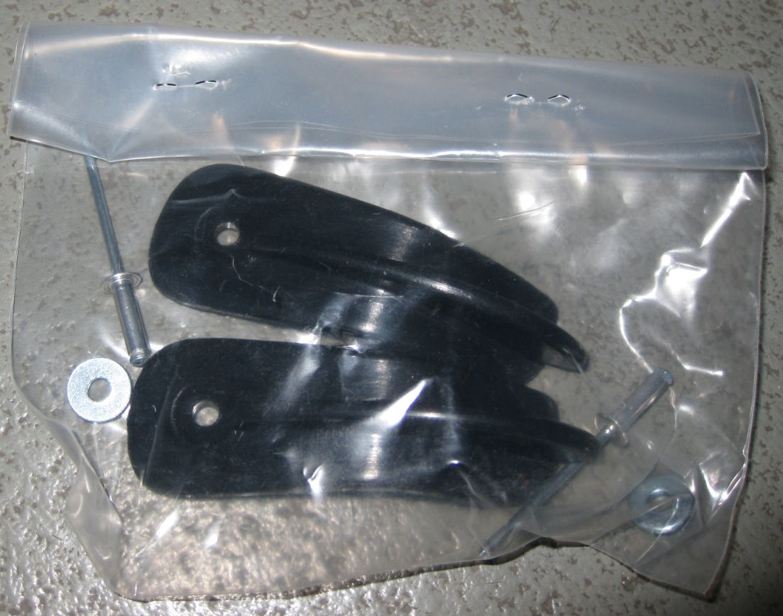

Also in dem REP Set der ARRETIERHEBEL FÜR GOBIKOFFERDECKEL ist alles was Du brauchst mit drin, ich habe einfach die NIETE ausgebort und dann einen Klecks Sikaflex in den Kofferdeckel durch das Loch gespritzt und den so lange hin und her geschwenkt, bis ich mit dem Nietenrest den Sikaflexklecks getroffen hatte, seid dem ist Ruhe.
So sieht das Set aus:

Das war die zündende Idee, die mir fehlte, danke Rolling Eyes . Sikaflex hab ich noch hier.
Dieses Reparaturset dürfte der Polo ja haben.
