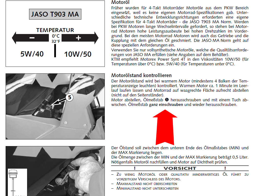

Hm , ließt man die Betriebsanleitung dann ist das sehr falsch . lesen gruebel
Und KTM schreibt soo Zeug in seine Anleitungen , weils des lustig finden .

BeitragVerfasst am : Mi, 9. Jun 2010, 22:36    Titel: Re: Oelstand & Oelsorte Antworten mit Zitat
dan @ Mi, 9. Jun 2010, 22:18 hat folgendes geschrieben:
Gizor @ Di, 8. Jun 2010, 14:46 hat folgendes geschrieben:
Ich kontrolliere den Ölstand, wenn das Öl eine Temperatur von ca. 80° hat. Dies ist nach ca. 10 - 12 km normaler Fahrt der Fall. Öl dehnt sich bei diesen Temperaturen relativ viel aus.
Wenn ich von einer Tagestour nach Hause komme prüfe ich jeweils immer den Ölstand und fülle wenn nötig nach. .....
Wenn Du meinst es sei so, dann fülle mal Dein Öl nach und kontolliere dann den Ölstand nach 20 bis 30 km wenn es richtig heiss ist Smile
Es muss nicht alles stimmen was auf papier steht. Zudem heisst es mindestens 4 Tempbalken. Wenn du dann auf Max auffüllst siehst Du dann wo es steht bei 90° öltemperatur....nämlich knapp unter der Füllöffnung und vielleicht kannst Du Dir vorstellen wohin das Öl dann geht. Und das verpuffte Öl füllst Du dann wieder und wieder und wieder auf und wunderst Dich warum Du soooooooo viel Öl nachfüllen musst....Smile
Aber das darf natürlich jeder machen wie er will. Smile
Und Trockensupfschmierungen ware seit eh und je ein Problem für den Piloten na wie kontrolliere ich das denn nun
habe da in 33 jahren als Dipl. Motorradmechaniker schon einiges gehört und gesehen Smile
 Dateiname:  lstand.png
 Dateigröße:  287.49 KB
 Heruntergeladen:  1652 mal
Gruss Gizor

Ich messe meinen Ölstand immer bei betriebswarmen (Öltemp.:90°C bis 100°C) Motor und zwar wenn das Motorrad GERADE auf seinen Rädern steht (nicht auf Seitenständer und nicht auf Hauptständer), dass ist ja nun mal DER ZUSTAND in dem das Motorrad auch betrieben wird und KTM Sommer hat es damals als optimales Verfahren erklärt.

BeitragVerfasst am : Do, 10. Jun 2010, 10:24    Titel: Antworten mit Zitat
HotFire @ Do, 10. Jun 2010, 6:09 hat folgendes geschrieben:
Meine Worte Hotfire Very Happy
Weil wenn die Wassertemperatur bei 4 Balken steht ist das Öl noch lange nicht auf der Betriebstemperatur.
Auf dem Hauptständer knapp unter Max und dann passts perfekt.
