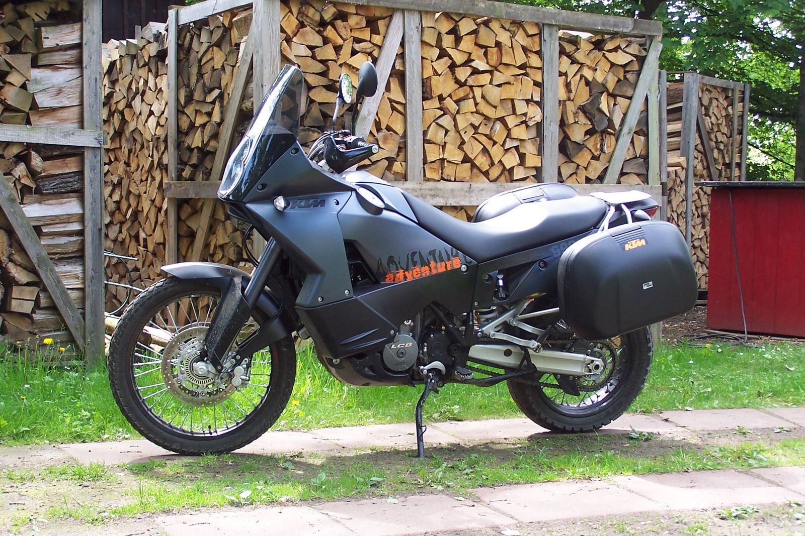

BeitragVerfasst am : Mo, 24. Mai 2010, 9:28    Titel: Antworten mit Zitat
Hier:
Hier mal ein Bild
 Dateigröße:  420.9 KB
 Angeschaut:  602 mal
ampelixxOffline
Anmeldungsdatum: 02.05.2008
Beiträge insgesamt: 1703
BeitragVerfasst am : Mo, 24. Mai 2010, 13:26    Titel: Antworten mit Zitat
Jensi067 @ Mo, 24. Mai 2010, 9:51 hat folgendes geschrieben:
Gibt es denn irgendwelche Bestimmungen oder Vorschriften der Breite wegen Question Gruß Jens
Ab 2,55 Metern brauchst eine Sondergenehmigung!
Ich weiss aber nicht, in wie weit die Vorgabe, dass zwischen Aussenkante der Leuchten und Aussenkante des Fahrzeuges nicht mehr als 400 mm sein dürfen für Einspurfahrzeuge Gültigkeit hat, die nur eine Leuchte in der Fahrzeugmitte haben...

BeitragVerfasst am : Mo, 24. Mai 2010, 20:21    Titel: Antworten mit Zitat
jjb: Bei meiner 950er 1,04m, denke die 990er ist nicht schmaler, oder
Sorry, aber da hast Du Dich vermessen. Sind mit HB Gobi am Originalträger (an der breitesten Stelle! Ist ausgerechet zugleich auch der tiefste Punkt der Koffer!) ca. 1,08 m, mit SW-Motech "QuickLock Evo" sogar 1,10 m.
Mit einer 990 ABS schleifen die Koffer am Originalträger schnell am Boden, mit dem SW-Träger deutlich später (höher montiert), aber für mich immer noch zu früh.
Mit "TRAX M"-Koffern am SW-Träger hat bei mir noch nichts geschliffen (nur so als Tip Very Happy ). Sind mit ca. 1,06 m auch relativ schmal.
