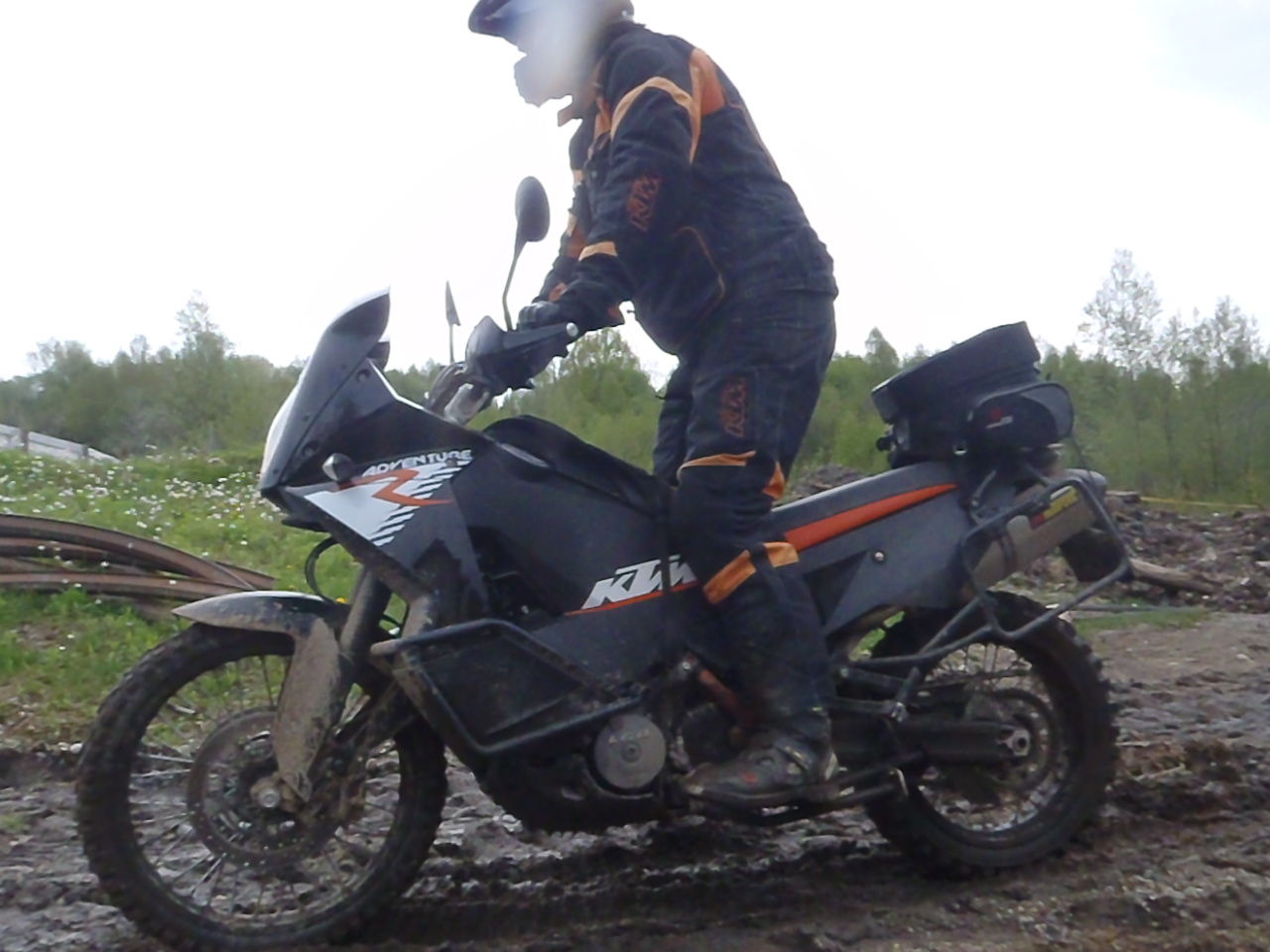

Bist nicht alleine, G.48 nichts am Ständer verändert und keine Probleme. Vielleicht habt ihr nur zu kleine Füße. Very Happy
Die Fussrasten sind ein Traum zum stehend fahren
So siehts dann aus
