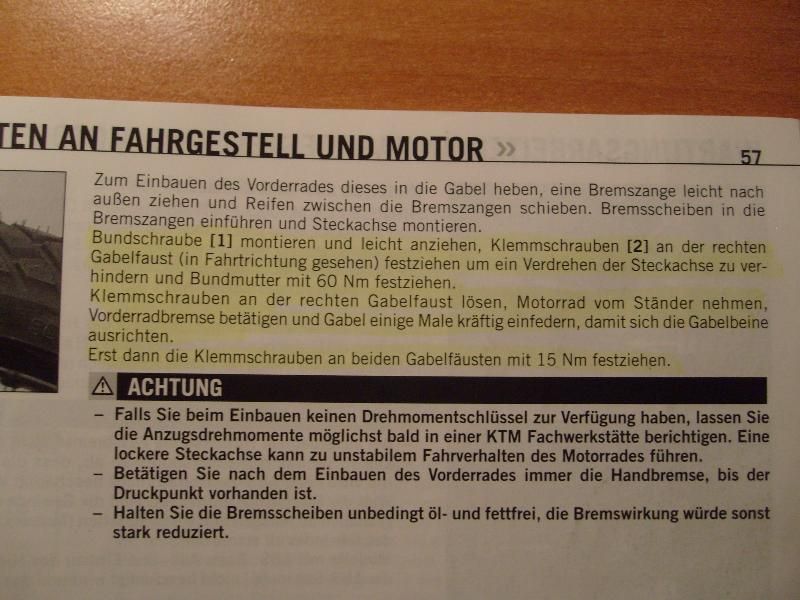

kretabikerOffline
Anmeldungsdatum: 01.09.2008
Beiträge insgesamt: 6067
BeitragVerfasst am : Fr, 9. Apr 2010, 20:37    Titel: Antworten mit Zitat
@ Bruggma:
Sorry, aber stimmt nicht ganz was Du geschrieben hast: Wenn die Achse drinnen ist, müssen die beiden Klemmschrauben in Fahrtrichtung rechts angezogen werden, dann die Achsmutter. Dann werden die Klemmschrauben rechts wieder gelöst und ERST DANN KRÄFTIG EINFEDERN LASSEN!!!!
Danach auf beiden Seiten wieder die Klemmschrauben anziehen, handfest (wenn kein Drehmoment-Schlüssel zur Hand!) und beide wechselweise, sonst gehts Euch wie mir, und Ihr bringt sie vielleicht kaum mehr auf! Die Klemme verkantet die Schrauben!
