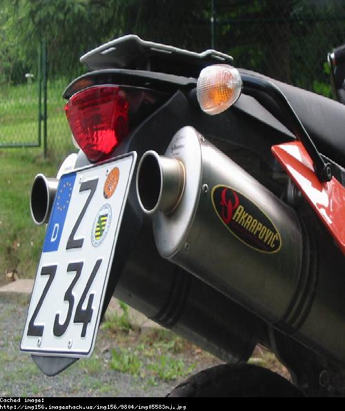

Schöner Heckumbau !
Danke Smile
Was ist das für ein Rücklicht? Bezugsquelle???
War vom Louis, Auslaufmodell für EUR 4,95. (Bestell-Nr.: 10033566) Gibts aber wohl nicht mehr. (Zum Glück hab ich aber 3 Stk bestellt. Man braucht ja auch ab und zu mal ein Ersatzglas Wink ) Meine alte Husqvarna 610TE hatte aber das gleiche Rücklicht. Ist vielleicht dort als (teures) E-Teil noch zu bekommen.
Welche LC4 Lampenfassung?Baujahr,Teilenummer?
Die Fassung samt Kabel und Stecker aus dem Standart-Rücklicht der aktuellen LC4 und DUKE.
Die Fassung gibts leider nicht einzeln (wen wunderts?) sondern nur zusammen mit dem kompletten Rücklicht.
Mein freundlicher Mech (immer wieder empfehlenswert: STEGA-Racing, Worms) hat mir aber eine Fassung aus einem Garantietausch vermacht.
Vorteil: Der Stecker paßt zur LC8-Gegenbuchse.
Hast Du eventuell noch Bilder von der Steckverbindung gemacht?
Nee, leider nicht. Da kann man aber nix falsch machen. Einfach Kabelstrang mit den drei Fassungen (1x Bremslicht, 2x Fahrtlicht) ausstecken und den neuen mit einer Fassung (Zweifaden-Birne, Brems- + Fahrtlicht) einstecken. Absolut Narrensicher.

BeitragVerfasst am : So, 18. Jun 2006, 20:06    Titel: Antworten mit Zitat
Der Umbau gefällt mir auch sehr gut!!!
Ich habe zwar bei meiner Kati das Heck noch nicht auseinander gebastelt, aber ich kann man nicht so richtig vorstellen, wie Du das ganze gemacht hast. Hast Du die Kennzeichenbeleuchtung (diese Wölbung) einfach weg geschnitten und Kennzeichen drüber? Kannst Du evtl. noch ein Bild von der Rückseite machen oder das noch etwas erläutern?

BeitragVerfasst am : Do, 22. Jun 2006, 13:19    Titel: Antworten mit Zitat
Klar. Cool
Was gibts da zu erläutern Question
Einfach allen Mut zusammennehmen und zur Säge greifen. Wink
Bilder folgen!

Ich hätte noch eine Frage zwecks der Kennzeichenbeleuchtung.
a) Wie ist das theoretisch? Muss sie sein, auch wenn das Rücklich das
Kennzeichen bestrahlt (so wie in diesem Falle)?

BeitragVerfasst am : Sa, 24. Jun 2006, 12:15    Titel: Antworten mit Zitat
Eine Kennzeichenbeleuchtung ist absolute Pflicht. Beim Motorrad genügt ein weißes!!!!! Licht nach unten, d.h. wenn dein Rücklicht ein transparentes Stück im roten Rücklichtglas hat, dann gehts. Nur "Umgebungshelligkeit" des Rücklichts zählt nicht. Erfahrung, was die Polizei sagt: Fehlanzeige.
@BB12. Als Alternative die Tuningeinsätze von Sommer. (oder 4 M8 Löcher pro Serieneinsatz bohren Smile Wink ).

BeitragVerfasst am : Sa, 20. März 2010, 16:26    Titel: Antworten mit Zitat
Ollebolle @ So, 4. Jun 2006, 13:55 hat folgendes geschrieben:
Schöner Heckumbau !
Danke Smile
@Ollebolle ,
super Umbau!
muß man für die LC4-Halterung etwas an der Original-Aufnahme verändern bzw. bohren, oder kann man einfach die LC4-Halterung
aufstecken?
Grüss`le Franky
OllebolleOffline
Anmeldungsdatum: 14.06.2005
Beiträge insgesamt: 1052
BMW R1200 GS LC Adventure
BeitragVerfasst am : Sa, 20. März 2010, 17:26    Titel: Antworten mit Zitat
muß man für die LC4-Halterung etwas an der Original-Aufnahme verändern bzw. bohren, ...?
Welche Original-Aufnahme? Da is nix original. Ich hab die Lampenfassung (Blech) aus dem Zubehör-Rücklicht rausgepopelt und dann einfach die LC4-Lampenfassung mit 2-Komponenten-Kleber eingeklebt.
