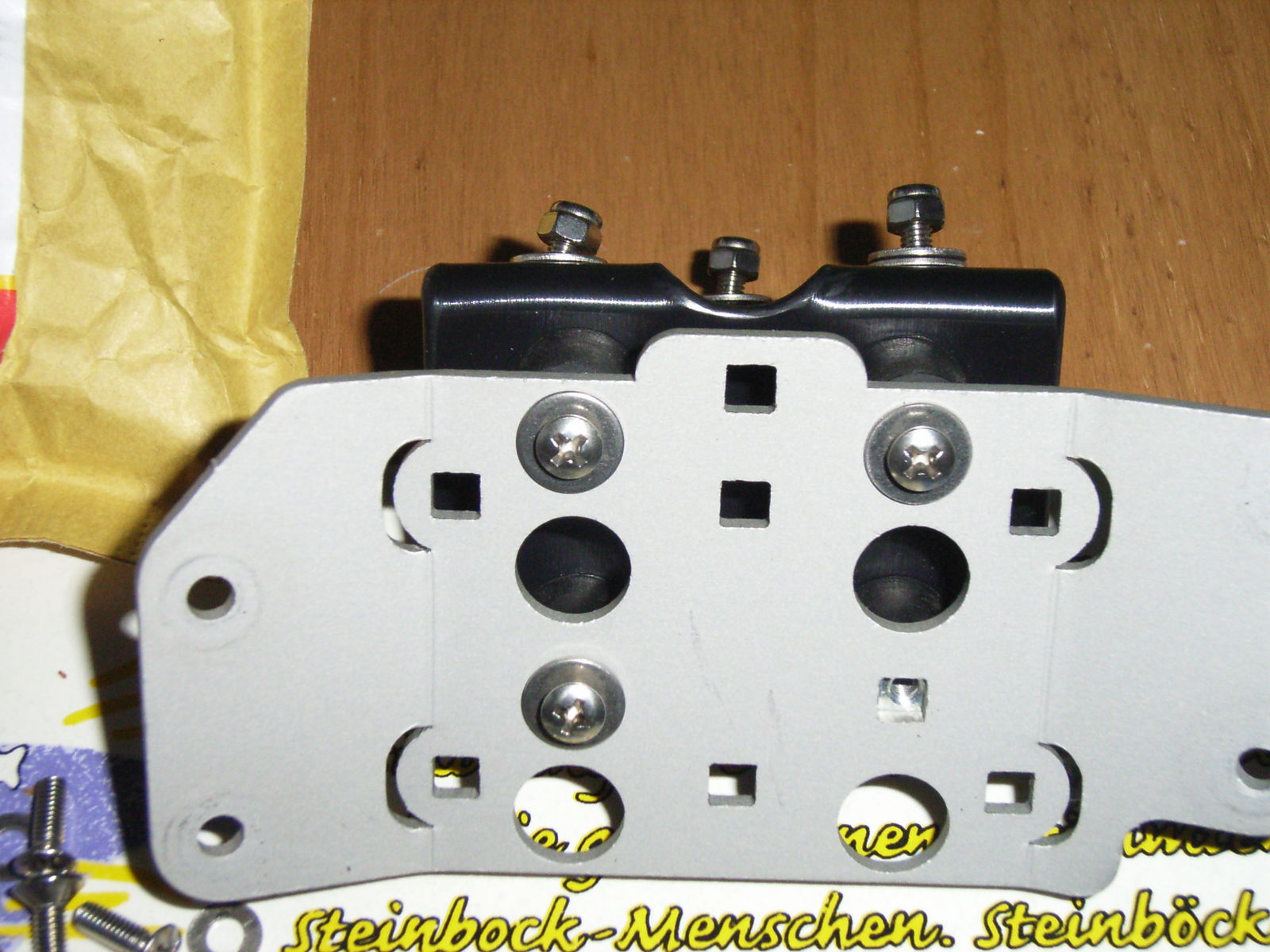

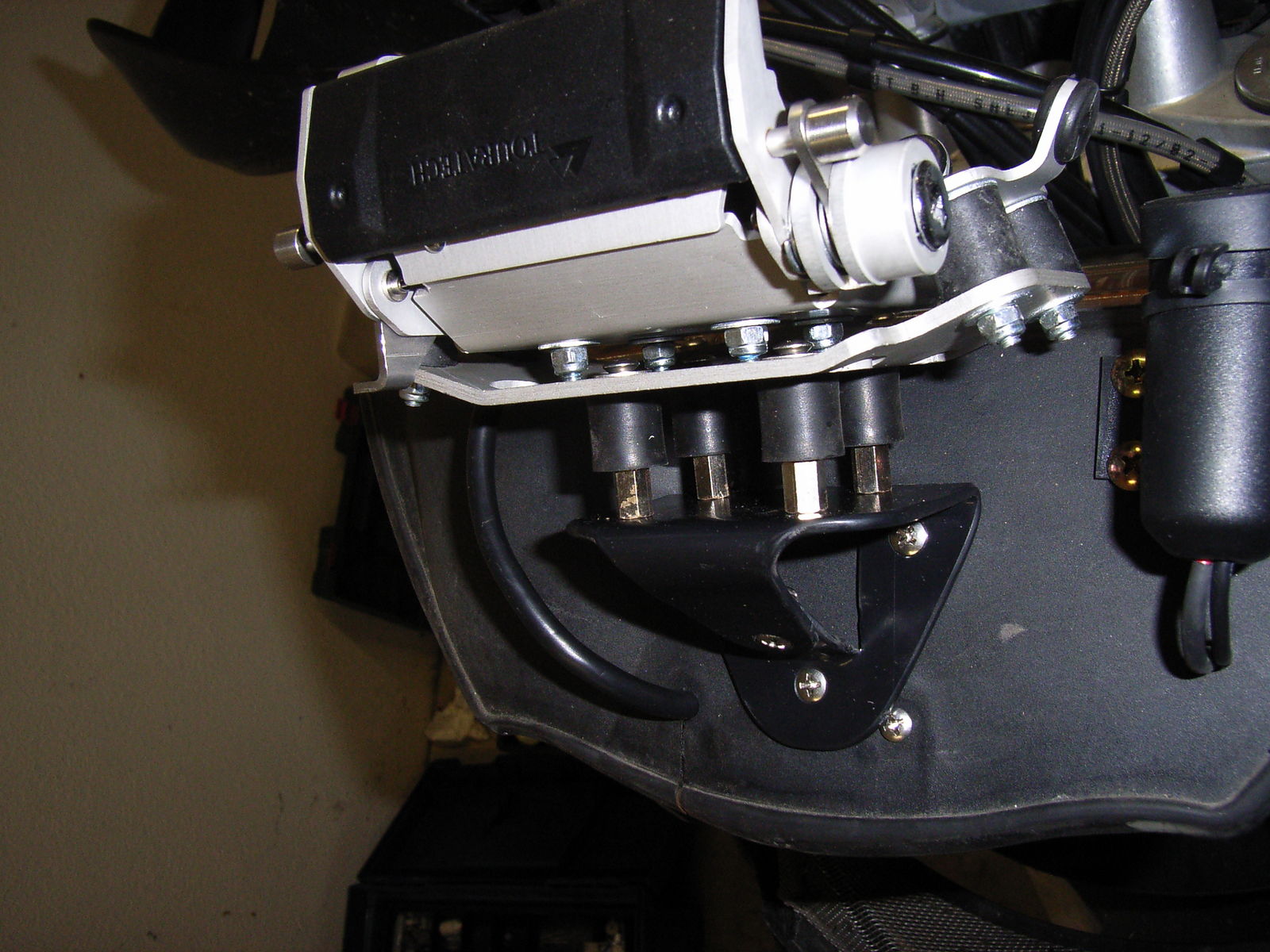

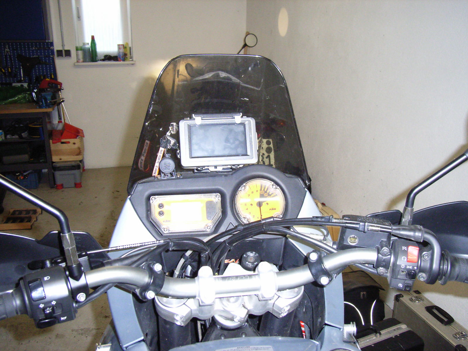

ich hab mein Zumo jetzt auch angebaut.
Habe den Zentralhalter von Bikertech http://www.gps-halter.de/ und den abschliesbaren Halter von Touratech benutzt.
Zum Zusammenbau habe ich den Touratechhalter an den Gummipuffern demontiert. Der Touratechhalter passt mit den Löchern für die Ram-mount Halterung auf den Bikertechhalter.
Den Zentralhalter habe ich in der mitte des Cokpit`s montiert und die Gummipuffer mit Abstandshaltern aus dem Elektronikladen verlängert, so konnte ich die nach meinem Gefühl ideale Position für das Gerät erreichen. das Gerät ist so weit von der Scheibe weg das der Halter ohne Probleme, mit der originalen Scheibe, zu Öffnen und Schliesen ist.
Die zusätzliche Stütze habe ich nur zur Stabiliesierung eingebaut.
Die Stromversorgung habe ich von ACC 1 genommen.
Wege der weisen Sch.... konnte ich heute leider keine Probefahrt machen.

Hier sind die Abstandshalter und die schraube der Stütze zu erkennen
 Dateigröße:  292.51 KB
 Angeschaut:  706 mal

Fertig
 Dateigröße:  313.57 KB
 Angeschaut:  650 mal

Hochzeit der Halter
 Dateigröße:  267.32 KB
 Angeschaut:  642 mal
