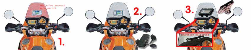

Hallo! Ich suche auch nach einer Lösung wie ich meinen PDA (Palm Tungsten T3) an die LC8 festmachen soll.
Ich dachte an drei Varianten:
1. Schaumstoff-Konstruktion in die Scheibe, siehe Bild 1. - der rote Bereich soll ein Schaumstoff sein in dem eine Mulde für den Palm ist, in den er eingeschoben wird. Entweder mit Silikon eingeklebt oder zusätzlich mit Plastikschrauben verschraubt (Vorsicht - ich bin kein Handwerker - also wenn gleich einer schreit - "geht nicht" bin ich für Hinweise dankbar).
Vorteile: günstige Lösung (ca. 10,- €) PDA hat gute Position, ist in Schaumstoff geschützt und auch gut bei Sonneneinstrahlung, könnte auch gut Regenwassergeschützt sein.
2. Standard-Schwanenhals für PDA mit Saugnapf, Basisplatte verschrauben, siehe Bild (da gibts ja schon zwei vorbereitete Löcher die man nur durchstoßen muss)
Vorteile: Schwanenhals hab ich schon - könnte man im nu von LC8 auf Auto umklicken. Wird per Saugnapf an LC8 befestigt, lediglich die Basisplatte bleibt am Moped. Position frei veränderbar.
Nachteil: ob das wirklich hält? Vielleicht zusätzlich sichern - nicht wassergeschützt - evtl. Überzieher (Kondom) mitnehmen, dadurch spritzgeschützt und trotzdem bedienbar.
3. GPS Halter von Touratech und Palmbox mit Halterung auch von Touratech.
Nachteile: teuer!, riesig, globig - Palm kann während Fahrt oder sonst nicht bedient werden.
Was haltet ihr theoretisch von den Varianten (natürlich noch sehr laienhaft).
Woher bekomme ich denn ein Kabel: Palm auf kleine Bordsteckdose??? Und gibt es jemanden im südlichen Bereich von Stuttgart der von der ganzen Bastelei was versteht? Lieber zahl ich jemandem was als mir mein ganzes Cockpit zu verhunzen.
Übrigens der GPS Empfänger ist kein Problem - der ist per bluetooth verbunden, denn leg ich einfach in die Klarsichthülle des Tankrucksacks.

SchradtOffline
Site Admin
Anmeldungsdatum: 30.09.2003
Beiträge insgesamt: 7010
 →  159.000 km
KTM LC4 620 SC, 2001
BeitragVerfasst am : Do, 8. Apr 2004, 21:37    Titel: Antworten mit Zitat
@rafabaer:
Ich sag das nur ungern, aber das TT Prinzip wird das Beste sein.
Schaumstoff: Wo fest machen? Um nen sinnvollen Ablesewinkel zu realisieren, wird der Schaumstoff ziemlich dick werden. Mal abgesehen von der Optik, wird der Palm da kaum vernünftig drin halten. (Ok, es mag stabile Schaumstoffe geben, aber die leiten dann auch prima die Vibrationen der Scheibe weiter)
Schwanenhals: Das wird auch bei nem Strassenfahrer nicht lange halten, erstrecht mit Saugnapf.
TT-like Halterung ohne Scheibe, dafür mit Folie als Wasserschutz und dein Palm ist auch angebaut noch bedienbar. Muss ja nicht unbedingt so ein riesiger Peli Kasten sein.

Ich bin immer noch der Meinung, dass die TT-Halterung mit Gelenk links am Lenker die Beste ist.
Voller Zugriff drauf und man kann das GPS trotzdem gut ablesen.
Geht halt beim PDA nicht soo einfach
