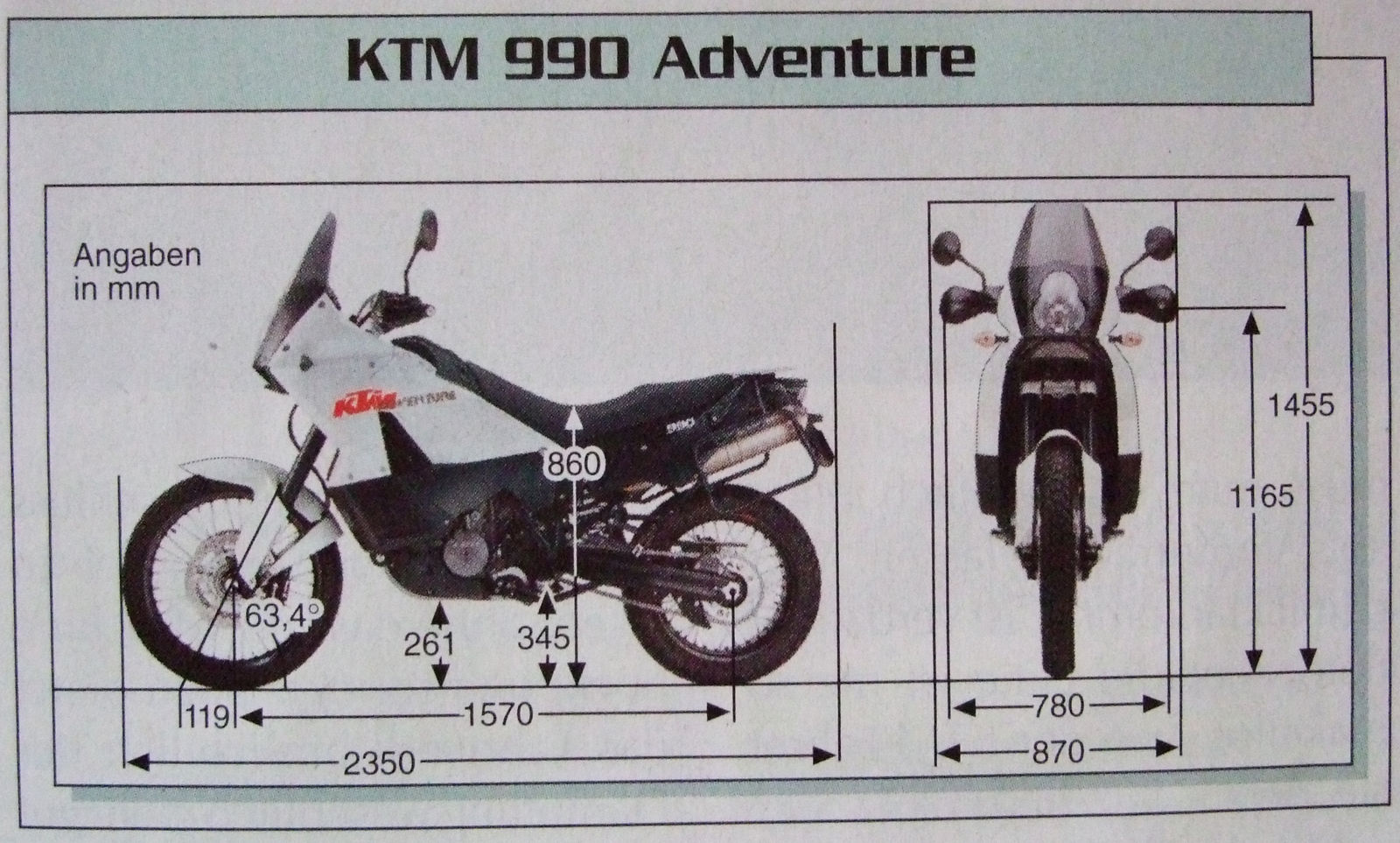

Hallo LC8 Treiber da draussen.
Kann mir jemand das Höhenmass der Aventure durchgeben?
Die Höhe von ende Gabel bis ende Verschahlung,also ohne Rad,Scheibe und Spiegel.
Würd ich eine Adventure in einen VW Sharan kriegen?(könnte einen recht günstig übernehmen.. Rolling Eyes )

Vielleicht hilft das angehangene Bildchen....

ca.100 cm, Metermass an 04er N, da musst dann fast den Lenker abschrauben, mit Scheibe sind´s 123cm[/quote]

Nur mit recht viel Demontagearbeit (mindestens VR austauschen und Scheibe ab)-mit Sicherheit nichts für den schnellen Transport mal eben Wink
Verzurren dürfte im PKW-gemäßen Innenraum auch nicht ohne sein-da bitten sich höchstens die Sitzaufnahmen an.
Allein verladen stelle ich mir sehr schwierig bis unmöglich.....
