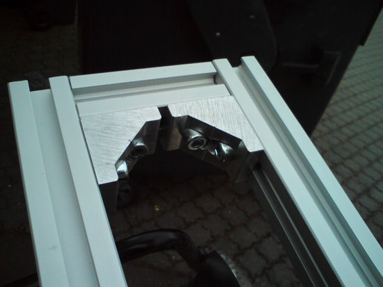

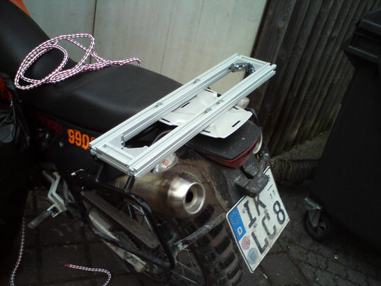

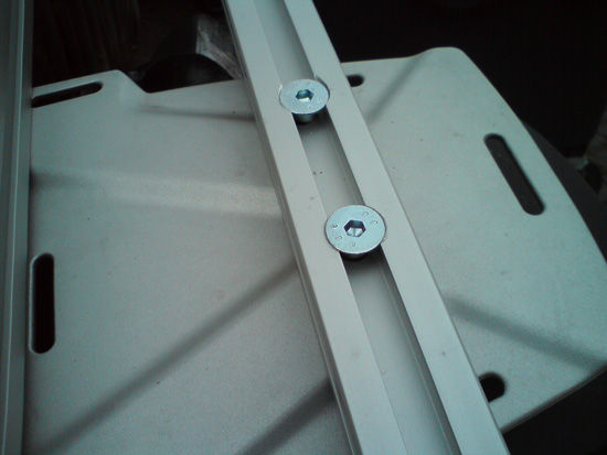

hab mit mal nen stabilen Alu Gepäckrollenhalter gebauuut.. damit die Sozia im Urlaub ne schöne stabile Lehne hat Wink

Gefällt! Machts stabil, verrutscht nicht, läßt Quertransportiertes nicht runterhängen, kein Koffersystem notwendig, aber möglich, am Original zu befestigen und schnell wieder runter!!! Coolnicken

Feine Sache. Was sind denn das für Profile?
Nachdem mir im letzten Sommer nach etwa zehn, zwölf Jahren Nutzung mein RackPack XL wegen einer zu geringen Beladung angeschmort war, denke ich auch über eine Art Stützkorsett nach.
Wie teuer ist so etwas denn?
das sind Nut- Profilschienen in 30x30mm (auch stärker und schwächer mögl.)
Dann gibt es dafür verschiedene Winkel und Verbinder und die sogenannten Nutsteine die man in der Mitte einschiebt und beliebig festschrauben kann.
Hier mal ein frei gewählter Lieferant und zum angucken http://www.saia-gmbh.de/pdf/nut_8_b-de.pdf
gibts aber leider nicht im normalen Baumarkt, aber bei einigen Metallerbuden, sicher auch in deiner Umgebung.. oder im Net
Ich hab das Zeug als "Rest" von der Arbeit unsure Cool
Ich will nur noch irgendwas über die Ecken machen.

also das wär mir zu ausladend. Sieht ja aus, als hätt jemand den Rest vom Schaltschrank geklaut... Very Happy
neee,neee an sich saubere Arbeit, aber warum nicht in den Sack was zum stabilisieren, dann hast Du´s bei Tagestrips nicht dran und kann nicht dran hängenbleiben. Die einfachste Variante ist, ein Brett in die Rolle unten einlegen. Noch billiger und macht noch weniger Arbeit- die Camper nehmen den Faltstuhl. Geht prima.

naja kom el ce, 4 schrauben los und das Ding ist unten..
und man hat bessere Zurrpunkte für noch andere Dinge

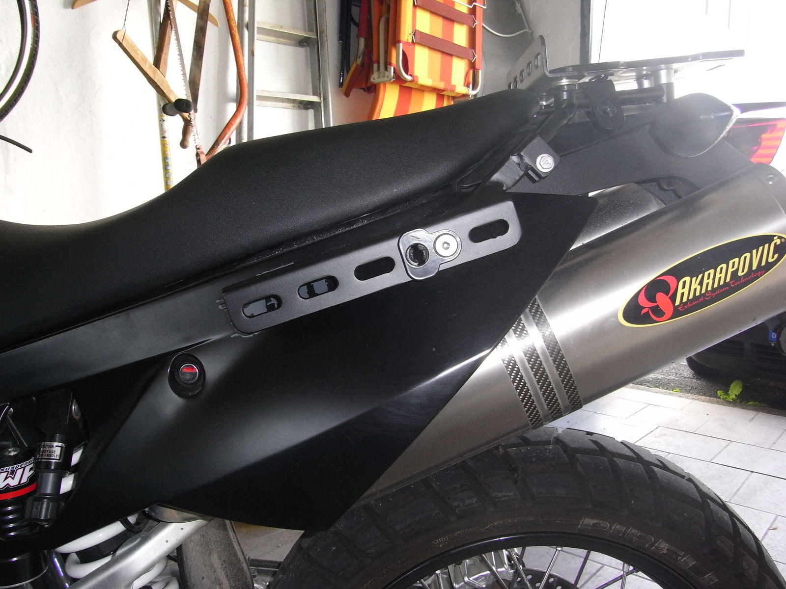

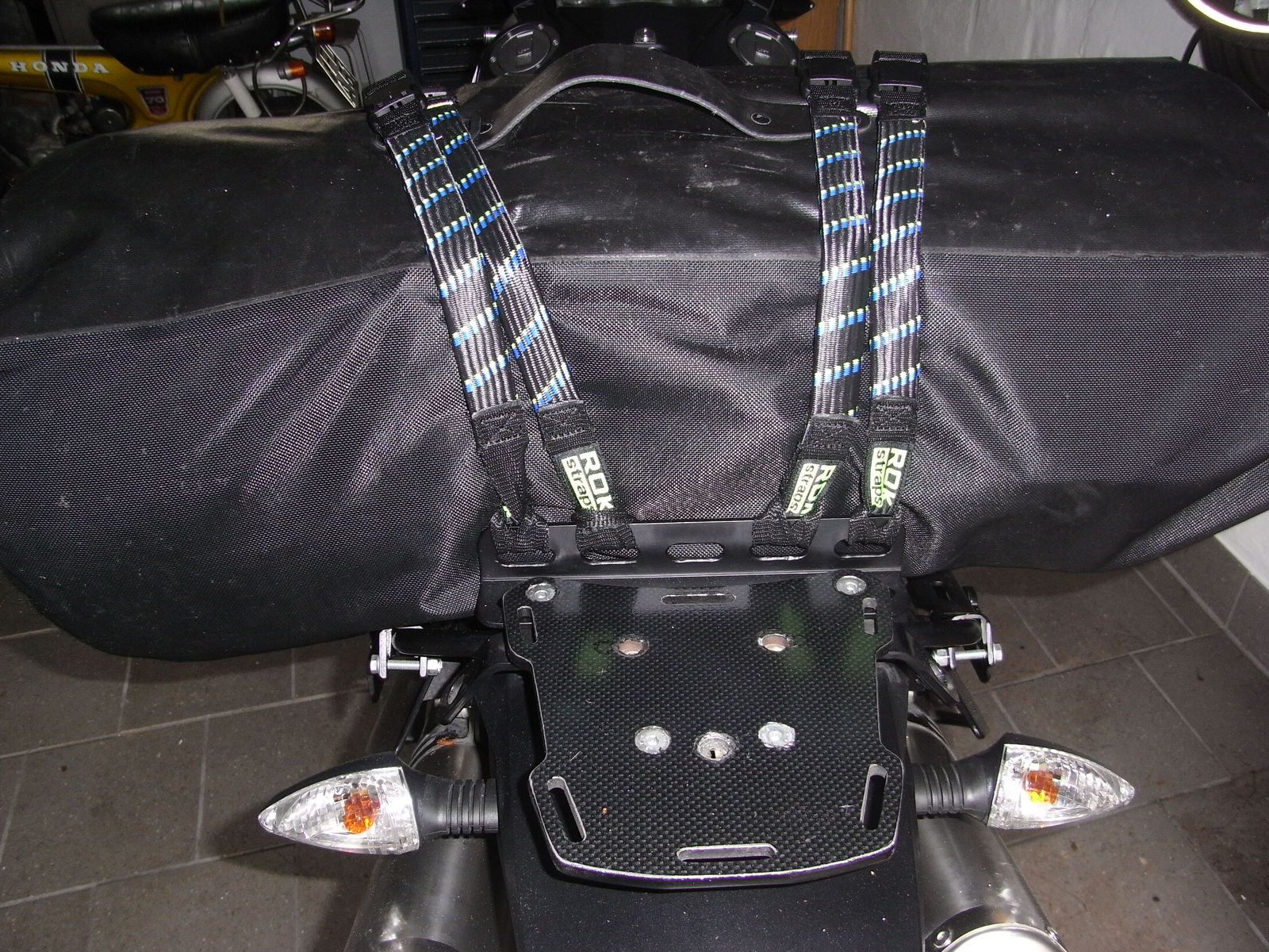

Meine variante hat zwar nichts mit "sichern" im Sinne gegen Diebstahl zu tun sondern mit befestigen.Da ich meistens nur mit Gepäckrollen und das nicht bei jedem beliebten "Topfkäs" unterwegs bin,hab ich mir eine Möglichkeit zum befestigen und verzurren der Rollen gebaut.In Verbindung mit den Rockstraps hat man diese Ruckzuck an bzw. abgerödelt.
