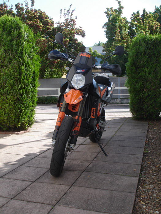

ich hab mir vor längerer Zeit diese Räder gekauft aber noch nie montiert.
Vor kurzen einen SE Seitenständer in der Bucht ersteigert den ich gerne an die Räder anpassen möchte.
Wer hat von euch solche Räder auf der Super Enduro montiert und um wieviel cm den Seitenständer gekürzt?
Gleiches gilt auch für den Hauptständer.
Ist der Hauptständer von der normalen Adventure hoch genug?
lg
thomas

Ich versteh die Diskussion nicht. Ich fahr auch den 19/17 Satz und habe den Seitenständer nicht verändert. Gut, die SE steht etwas aufrecht aber sie steht gut und sicher. Das und noch ein anderer waren der Grund, nicht auf 17/17 zu gehen. (siehe Bild ..
Steht doch einwandfrei ..

danke für die vielen antworten und pieTT für das foto.
ein paar cm werde ich schon rausschneiden.
meinen seitenständer hab ich mit killschalter bekommen.
insofern wird ein kompletter austausch wenn ich die räder montiert habe kein problem sein. das mit den brettern unter den rädern zwecks ausmessen ist eine gute idee. das werde ich machen um die optimale neigung zu erreichen.
lg
thomas
