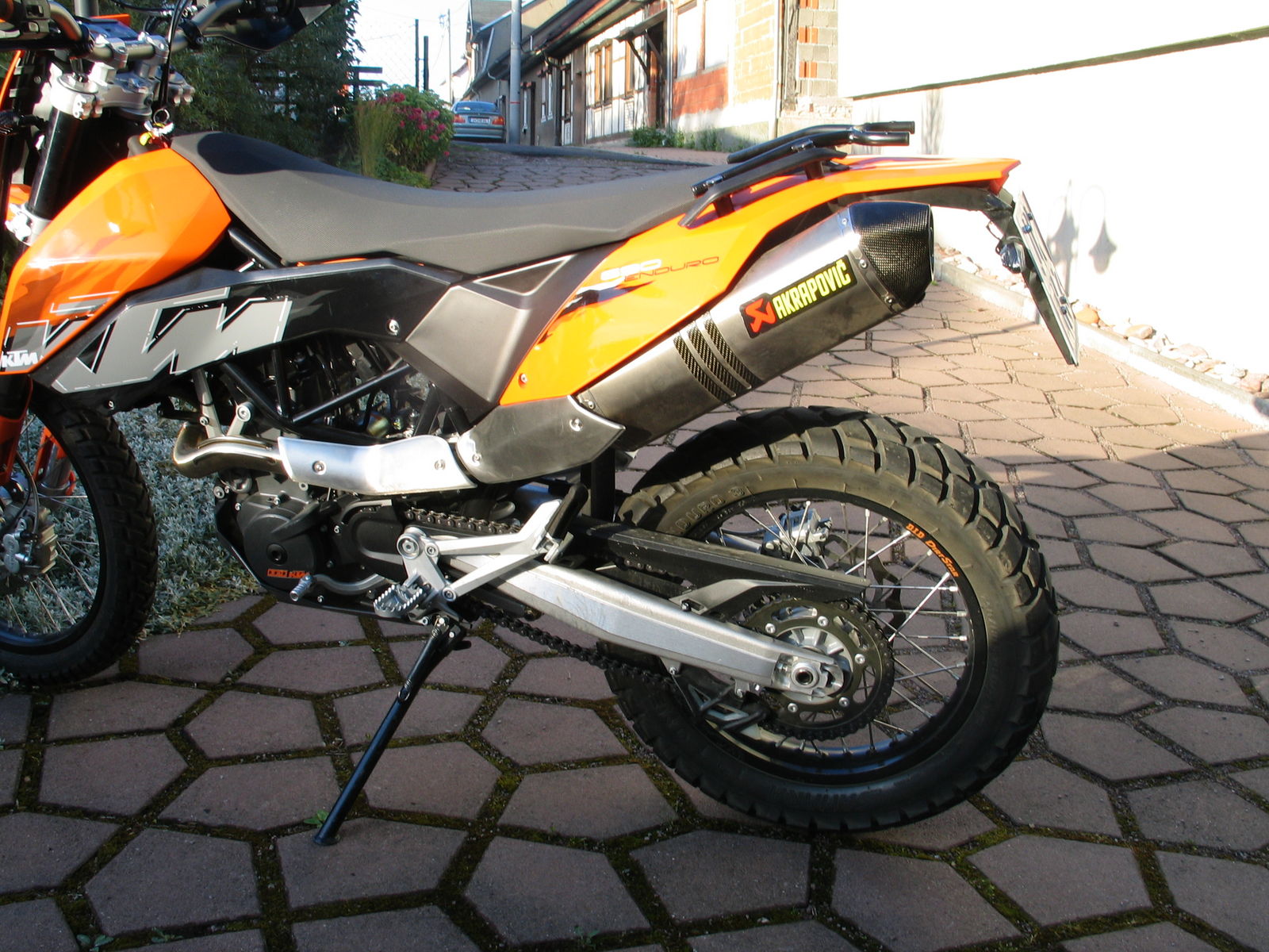

Du kannst gern meinen Akra haben. Seit ich im Schwarzwald wohne, traue ich mich nicht mehr so richtig und habe meine kleine auf nen Leo abgestimmt.
Ist nicht mehr neu, aber unbeschädigt und ich will auch keine 680,00 €
