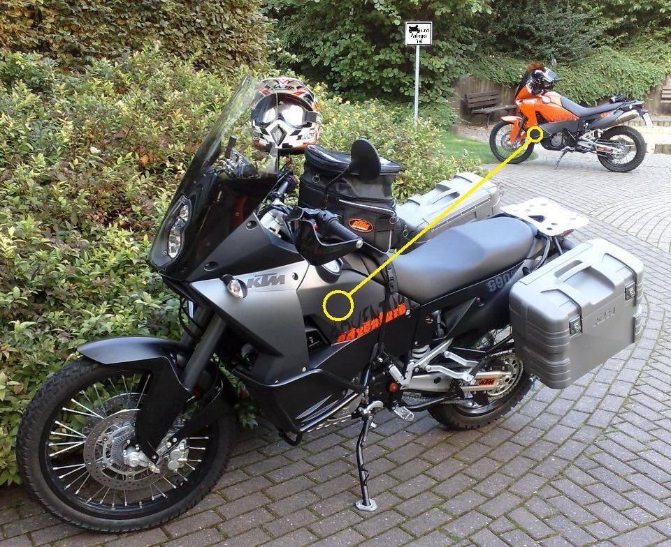

Hi,
nachdem ich mich wohl im "falschen" KTM Forum registriert hatte, nun hier nochmal meine Frage an die KTM-Gemeinde:
ich hab`da ein kleines Problem:
Ich suche die anthrazit-schwarze Farbe der 2007 Adventure.
KTM Team West hat mit eine super nette (und flotte) E-mail geschickt, dass diese Farbe von Glasurit hergestellt wird und MA 850.00 heisst.
Mein Problem: Der Lackierfredi hier im Hessenland und im Saarland kann damit angeblich nix anfangen, obwohl die Glasurit-Lacke verwenden. Und mit GE10 für den Glanz, naja Mattigkeit, bekam ich eine Gegefrage, was das denn sei. :traurig:
Bin ich zu blöde oder hab' ich die falschen Farbfredis gefracht?
Wäre super, wenn von Euch jemand da mehr Licht in die Sache bringen könnte.
Vielen Dank schon mal,
blueduck (tanja)

genau richtig:
anthrazit metalic matt Basislack Glasurit MA 850.00 und der Klarlack mit 10 Glanzeinheiten !
Wenn der damit nix anfangen kann, dann suche Dir nen anderen Lacker ! In welcher Ecke suchst Du denn nen "GUTEN" Lackierer ?

BeitragVerfasst am : Di, 1. Sep 2009, 13:35    Titel: danke! Antworten mit Zitat
Hey! Unglaublich, so flott ne Antwort! Very Happy
Da renne ich den Fritzen hier in Frankfurt hinterher und schwupp im Forum kommt die Rezeptur!
Klasse!
Was'n der Unterschied zwischen den beiden (line 55 und 90)?
By the way, ich sitze hier in Darmstadt, meine Eltern im Saarland.
Ich tippe mal, dass der Kunststofftank mit einem besonderen Lack behandelt werden muss, oder?
Nach meinem Abgeschranzten Tank zu urteilen, ist die Grundlierung weiss... *räusper*.

Da auch ich am "ausbessern" meines Tanks bin frage nochmal, da ich mich mit den Farbecodes und Bezeichnungen nicht auskenne:
Der oben genannte Lack ist der den ich bei meiner orangenen 990er ADV07 für den unteren schwarzen Teil meines orangenen Tanks benutzen muss.
Dafür kann ich entweder die 55 oder die 90 Lacklinie nehmen.

gruebel das ist ne gute Frage ??? Ich GLAUBE der obere Tankteil der 2007er schwarz ist der gleiche Farbton wie der untere Tankteil der 2007er orange, oder ???
Ich kann am Mittwoch mal in der Garage nachschauen oder Du versuchst mal auf dem Bild hier zu indentifizieren.

@HotFire
..ich wäre Dir sehr dankbar wenn Du vergleichen könntest.
