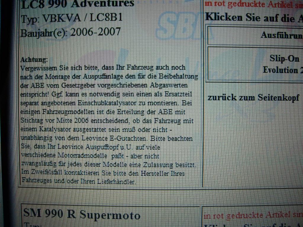

Möchte mir einen LeoVince SBK an meine @ anbauen. Erhoffe mir dadurch ein Reduzieren der Hitze um den Bremsflüssigkeits-Sammler der hinteren Bremse.
Frage: Ich habe nächsten Mai in Deutschland TÜV (Deutsches Kennzeichen) und will natürlich nicht den orginalen Auspuff von hier mitnehmen (falls es den Herrn Prüfern nicht genehm ist, was meine @ in die Luft hustet und ein Wechsel zurück verlangt wird), wenn der L.V. schon montiert ist.
Gibt es Probleme mit den Abgaswerten bei der Prüfung (siehe Info-Anhang von der LeoVince Seite im Net)?

Habe was interessantes auf der "Motorrad" Internet Seite gefunden, bin aber leider zu doof das hier rüber zu transportieren (dort auf Zubehör klicken > Auspuff > Nachrüsten von Auspuff aus dem Zubehör).
In kurzen Worten, so wie ich es verstanden habe: Wenn bereits orginal ein Kat im Auspuff verbaut ist (betrifft also nur die Einspritzer!), soll/muß auch ein Zubehör-Auspuff einen Kat haben, trotz der ggf erteilten EG-ABE für das gute Stück (paßt zur INFO die LeoVince auf seiner Web Side gegeben hat!).
Die angegebenen Schadstoff-Werte des Orginals sollen möglichst nicht unterschritten werden (was das letztendlich vor der Kadi wert ist, konnte der Journalist auch nicht heraus finden).
Der Nachrüst-Kat wird zwar oft nicht beim TÜV kontrolliert, ohne ist aber rechtlich scheinbar illegal.
Auch die kontrolliert meistens nur EG-ABE Nr, wenn aber einer genau bescheid weiß, dann scheint man Pech gehabt zu haben.
Also gibt´s die ganze Anlage für die Einspritzer legal nur mit Nachrüst-Kat......und die wird dann wahrscheinlich genauso heiß wie der Orginal-Auspuff.......hab mir gerade 500€ gespart! Smile
