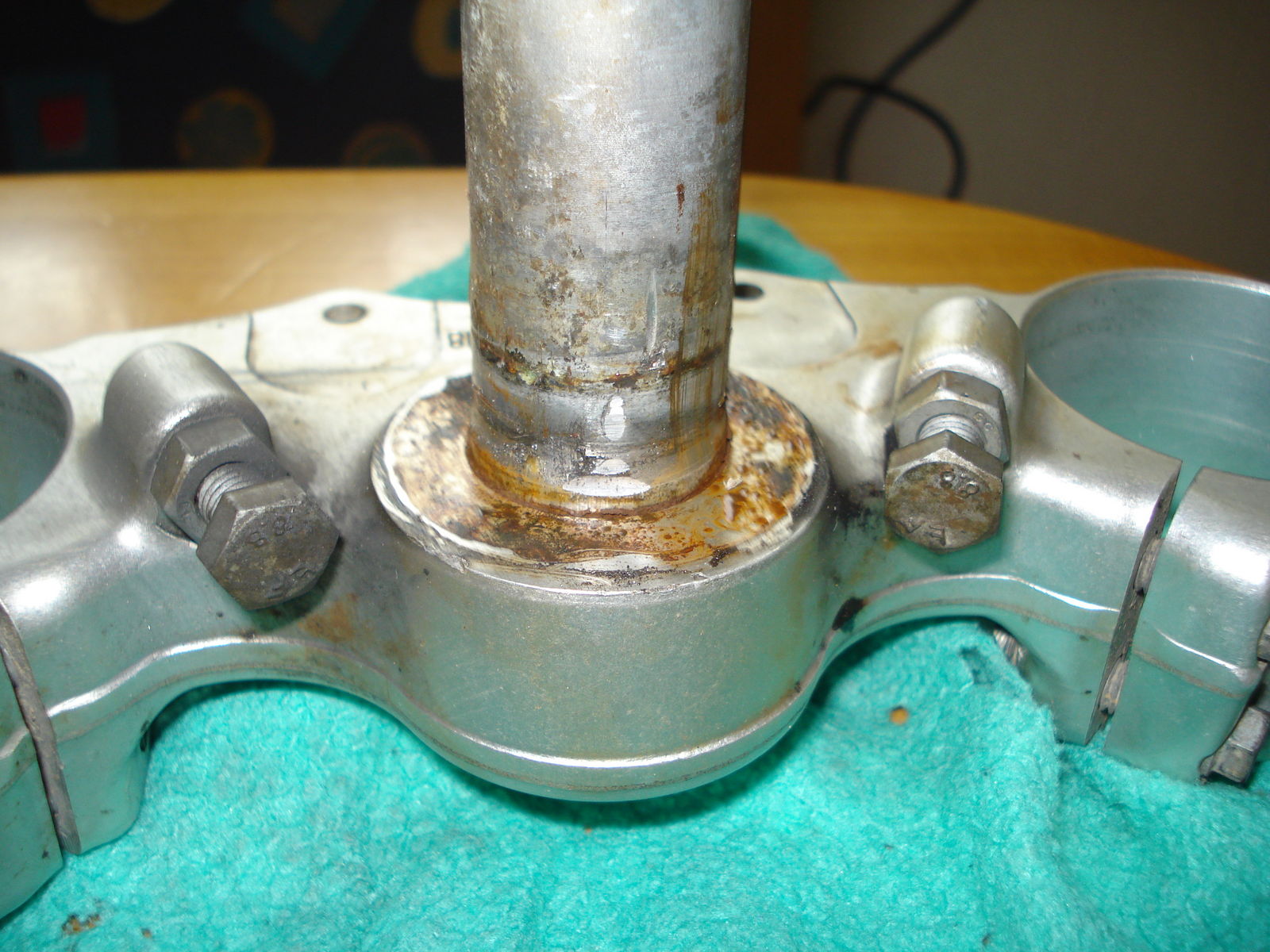

Zehlaus @ Do, 6. Aug 2009, 17:46 hat folgendes geschrieben:
Das Lager mit einer 1mm Inox-Flexscheibe einschneiden und dann mit einem kleinen Meissel knacken.
Diese Schalen knackt kein Meissel. In meiner Verzweiflung bin ich zu Walter
dem Schlosser. Der überlegt kurz, schimpft über das Aluminium, spannt die
Gabelbrücke in seinen Monsterschraubstock und holt die grosse Flex.
Er beginnt, die Schale parallel zum Dorn abzuschleifen, die Funken fliegen
durch die halbe Halle und ich überlege, was wohl eine neue Brücke kosten
wird.
Aber Walter weiss, wie man mit einer Flex sorgfältig umgeht.
5 Minuten, 20 Stutz Trinkgeld und ich Trottel zerstöre 2 neue Meissel
Schönheitsfehler

BeitragVerfasst am : Sa, 8. Aug 2009, 10:41    Titel: Antworten mit Zitat
Mit einem Monsterschraubstock bzw. einer hydraulischen Presse hättet Ihr das Schaftrohr nach unten raus und hinterher von unten wieder rein pressen können. So machts der Feundliche! Der macht das üblicher Weise auch kalt. Notfalls soll es auch mit einem schweren Hammer gehen. Allerdings ist die Gabelbrücke sehr weich. Wenn ich mir so vorstelle, was ich mit einem schweren Hammer für Verwüstungen anrichten kann blink , lasse ich ´s lieber in der Werkstatt machen...

BeitragVerfasst am : Sa, 8. Aug 2009, 13:48    Titel: Antworten mit Zitat
Ja, Schaftrohr auspressen ist die beste Variante. Mit dem schweren Hammer zerstört man nur das obere Gewinde.
Walter der Schlosser ist aber anscheinend doch nicht so sorgsam mit der Flex umgegangen. Er hat den Konussitz angeflext. Das ist nicht gut.

BeitragVerfasst am : Sa, 8. Aug 2009, 18:03    Titel: Antworten mit Zitat
Bruggma @ Sa, 8. Aug 2009, 13:11 hat folgendes geschrieben:
Üblicherweise sind die Lagerschalen ja auch nicht festgerostet,
steht aber weiter oben, lieber BRB
Lieber Bruggma wub ,
wie an Deinen hervorragenden Fotos unschwer zu erkennen ist, war zwar das Lager total verrostet, aber nicht festgerostet. Ich habe gerade mit ähnlichem gekämpft und das mit meinem Smile beschnackt. Der hat irgendein Kriechöl draufgetan und alles mit dem Heißlüfter etwas erwärmt um das Kriechöl besser zu verteilen. Und dann ab unter die Presse. Im schlimmsten Falle wäre ein neues Schaftrohr fällig gewesen. Jibbet einzeln und kost unter Brüdern erträgliche 40,-€. Wenn allerdings die äußeren Lagerschalen im Rahmen festgegammelt sind, dann hilft da wirklich nur Hitze und Kälte und der Hammer.

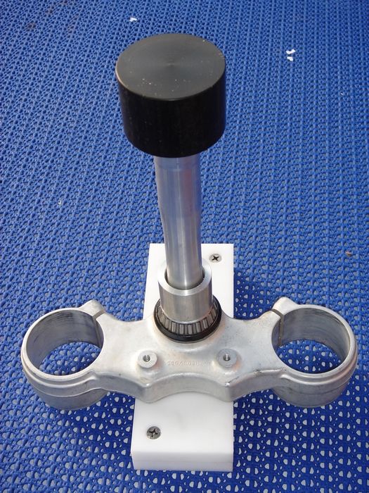

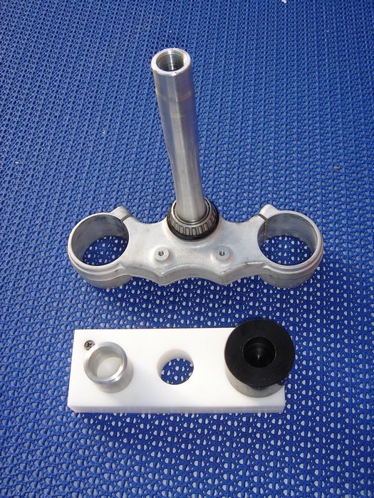

Zum Auspressen habe ich folgende Hilfsmittel, damit zur Dorfwerkstatt, die haben eine Hydraulikpresse Mr. Green
 Dateigröße:  144.12 KB
 Angeschaut:  787 mal
 Dateigröße:  129.34 KB
 Angeschaut:  870 mal
kretabikerOffline
Anmeldungsdatum: 01.09.2008
Beiträge insgesamt: 6067
BeitragVerfasst am : So, 23. Aug 2009, 19:03    Titel: Antworten mit Zitat
gruebel ........Na Habidiehre, Duu bist a Fuchs!
Beiträge insgesamt: 7577
BeitragVerfasst am : So, 23. Aug 2009, 19:22    Titel: Antworten mit Zitat
Zehlaus @ So, 23. Aug 2009, 19:20 hat folgendes geschrieben:
Sind die abgebildeten Werkzeuge nun zum Ein oder Auspressen?
Es ging ja um eine fest gehockte Lagerschale, das Einpressen war ja kein Problem
ZehlausOffline
Anmeldungsdatum: 02.08.2004
Beiträge insgesamt: 3559
BeitragVerfasst am : So, 23. Aug 2009, 19:41    Titel: Antworten mit Zitat
Hallo Peter, für beides. Die Kunststoffteile zum Auspressen, das Aluteil mit dem Bund (damit man auf die Lagerschale drückt und nicht auf den Käfig) zum Montieren.
BeitragVerfasst am : Mo, 24. Aug 2009, 4:57    Titel: Antworten mit Zitat
Verstehe ich nicht ganz
Solang beide Schalen im Käfig sind, müsste dein Kunststoffteil ja einen
kleineren Aussendurchmesser haben als die Lagerschalen Innendurchmesser.
Dann ist es wieder vergleichbar mit meiner Lösung, ich habe mit einer ca.
30er Nuss auf den Rand der unteren Lagerschale geklopft, hat aber auch
verkantet.
