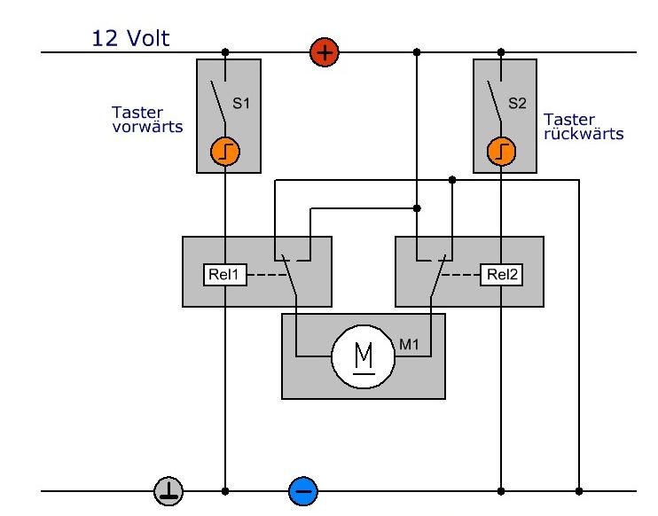

BeitragVerfasst am : Mo, 29. Jun 2009, 18:58    Titel: Antworten mit Zitat
Ich habe diese schaltung verwendet.mit nen motor mit rechts und linkslauf.
und nen wippschalter mit 3 stellungen.hat nicht mal nen euro gekostet.
vielleicht hilft es ja

BeitragVerfasst am : Mo, 29. Jun 2009, 21:20    Titel: Antworten mit Zitat
@Woody
Danke !
aber das relais hab ich schon .
