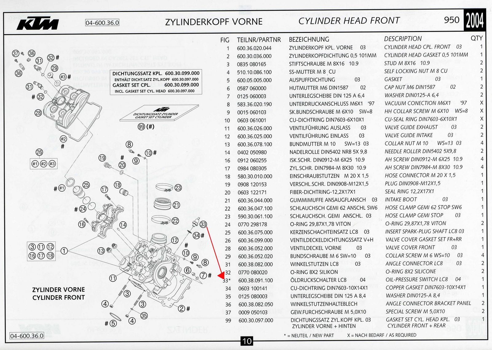

Schau mal ob da raus laeuft?
Oeldruckschalter

StealthOffline
Anmeldungsdatum: 05.10.2006
Beiträge insgesamt: 1976

Der EnglaenderOffline
Sahararider
Anmeldungsdatum: 08.07.2004
Beiträge insgesamt: 1096
 →  112.000 km
BeitragVerfasst am : Do, 7. Mai 2009, 20:43    Titel: Antworten mit Zitat
war bei mir rechts
