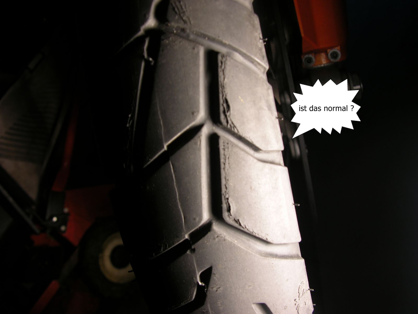

Das ist mein Scorpion Trail vorne nach 300 KM.
Fährt sich zwar super aber diese ablösungen?
werde gleich am Dienstag mal bei meinem Reifendealer
vorbei fahren zwecks klärung!!! gruebel gruebel gruebel
Gruss Detlef

Oh jeh ohmy und das bei den augenblicklichen Temperaturen.Wie sieht das erst im Sommer aus?
Wo hast du die 300 km denn abgerissen?Wenn 5 Min BAB mit Vollgas dabei waren würde es sich evtl. durch die H-Spezifikation erklären.

ne,ne nur Landstrasse mit kurzer Dosenbahn-Etappe bei max 200km
sieht mir schon sehr nach Fabrikationsfehler aus.
Hoffentlich kein beginn eines Scorpion-Dramas.Sprich Wechsel-Orgie.
Bin schon mal auf die Ausreden meines Reifendealers gespannt.
Gruß Detlef

blink Nach 300 km??? Was hast du für einen Luftdruck drauf,ist der zu niedrig???Oder hast du dich verbremst? Mr. Green

Luftdruck 2,3 Bar und halt zügig unterwegs zwecks
testen meines Diabolos hinten.
Gruß Detlef

Und das Bild zeigt nur einen Ausschnitt der Reifen sieht rundherum
so aus. Mad Mad Mad
