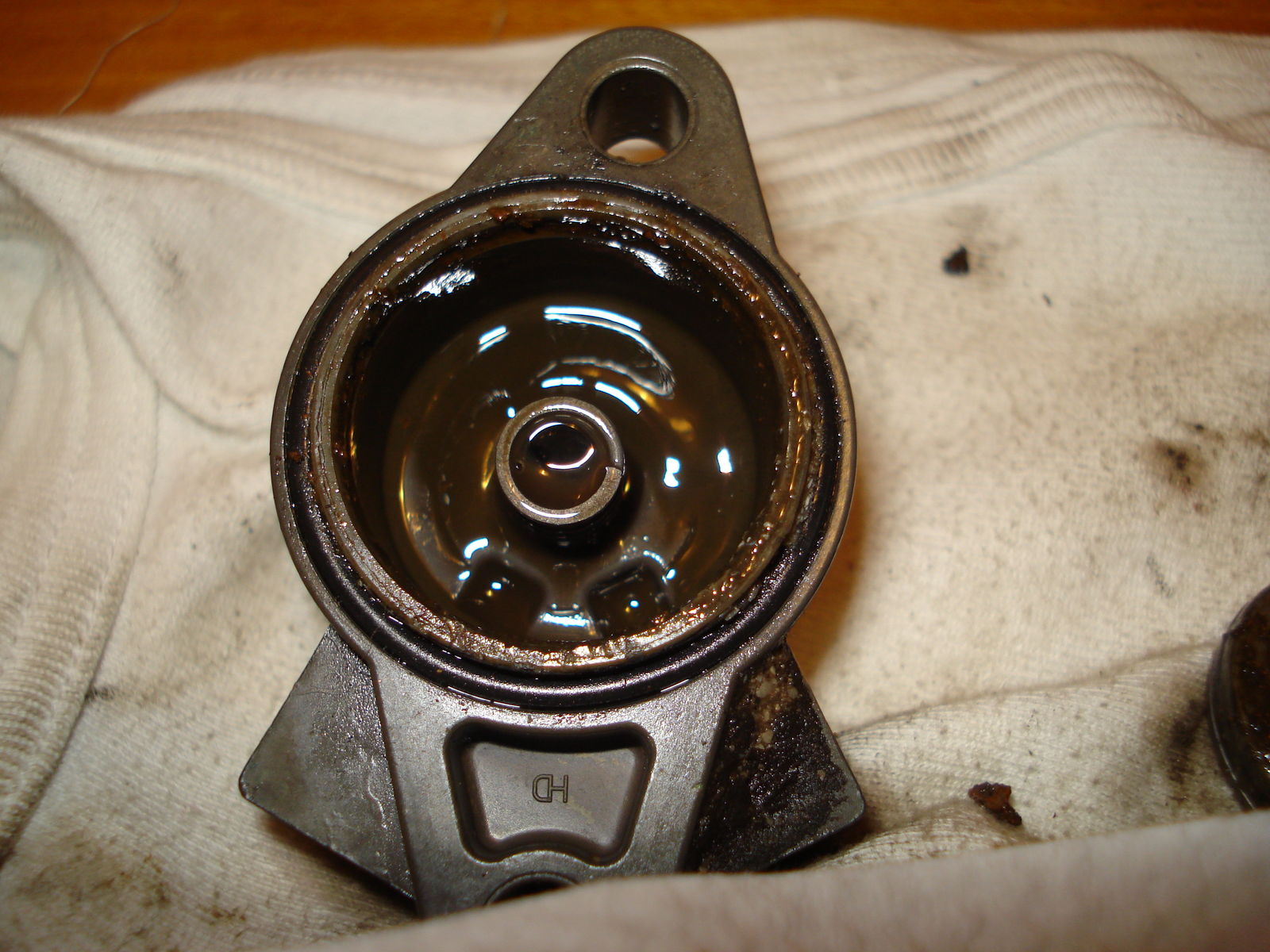

Danke Hosi, KNZ ist drinn, die grösste Schwierigkeit war den Schlauch über
den Nippel zu bringen, scheiss kalt in der offenen Tiefgarage.
Das meiner den Geist aufgegeben hat, ist eindeutig ein Wartungsfehler!
Man sollte den Ratschlag aus dem ADVrider Forum befolgen, und alle 15Kkm
das System Reinigen, O-Ring ersetzen und neu befüllen, auch mit Hosi's KNZ.
Beim Einsetzten des Deckels des Ausgleichsgefässes ist blankes Wasser
ausgetreten, muss das Fluid im Frühjahr wohl nochmals wechseln.
Ich werde den "Alten" sauber machen und in den Fundus legen
Wasser, Rost, Oel
 Dateigröße:  282.47 KB
 Angeschaut:  947 mal
Angeblich vermischt sich Mineralöl nicht mit Wasser ,-{
 Dateigröße:  277.27 KB
 Angeschaut:  948 mal
Nach 40Kkm, durchaus angemessene
Abnutzung
 Dateigröße:  122.32 KB
 Angeschaut:  946 mal
Rost am Segerring
 Dateigröße:  149.54 KB
 Angeschaut:  950 mal

bruggma, da du deinen gerade ausgebaut hast:
könntest du eventuell mal schauen, was alles für zahlen bzw nummern in den nehmerzylinder eingegossen sind? sowas wie ktm nummer oder eine magura nummer, einfach alles...
wäre sehr nett!

@blublapp
Aussen sind nur die Schriftzüge Magura und KTM, innen wie in Bild 1 zu
sehen, CH oder HD. leider
