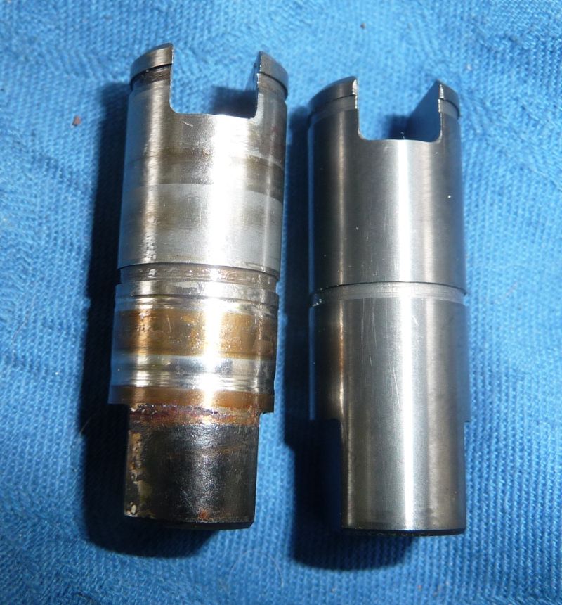

Der Vollstaendigkeit halber hier mein Feedback zur Reparatur.
Nachdem nun endlich die Pakete mit allem Zubehoer angekommen sind, habe ich mich heute an die Reparatur gewagt.
Im Grunde lief es nach der dieser http://www.ktm950.info/how/waterpump/ktm_water_pump.html Anleitung, der ich religioes gefolgt bin, ziemlich gut,
Meine Hauptprobleme waren ein Werkzeug aufzutreiben, mit dem ich die Klemmen entfernen, bzw. wieder anbriengen kann und das Entfernen der Wasserpumpenwellendichtung, die partout nicht aus dem Deckel wollte. Fuer ersteres habe ich zwei Jungs durch die Stadt geschickt und einer kam erfolgreich mit einer entsprechenden Zange zurueck, letzteres musste ich muehsam und letzlich mit Gewalt herausstueckeln. Die Welle seht ihr im Bild.
Obs laengerfristig haelt, weiss ich nicht, aber eines ist sicher, morgen fahr ich weiter Richtung Mali und das habe ich euch allen zu verdanken!
Bis zum naechsten Problem verbleibe ich also dankbar,
migo.
alte und neue wapuwelle
