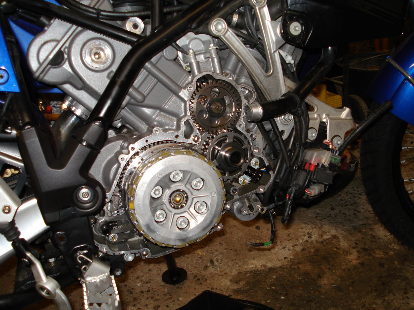

WaPu-Wellenwechsel ist keine große Sache. Ein wenig Schraubererfahrung und das richtige Werkzeug natürlich vorausgesetzt.
Die Anleitung aus dem US-Forum ist zwar super, aber die Teilenummern sind nimmer ganz aktuell. Der Smile kennt aber die neuen Nummern. (Ich auch, bin aber zu faul sie rauszusuchen).
Noch ein Tipp:
Das WaPu-Rad auf der Welle lassen. Wenn der Gehäusedeckel ab ist, die Welle von der Rückseite einfach mitsamt dem Rad austreiben. Im Schraubstock gehts dann leicht runter.

Passt denn die Anleitung bezüglich der Kühlkreislaufentlüftung?
Ich hatte das nach einigen Erklärungen hier im Forum viel komplizierter in Erinnerung.

Hi Klaus,
leider ist die Entlüftung doch etwas komplexer als beschrieben. Am besten nach Schradt's Anleitung in der KB machen.
