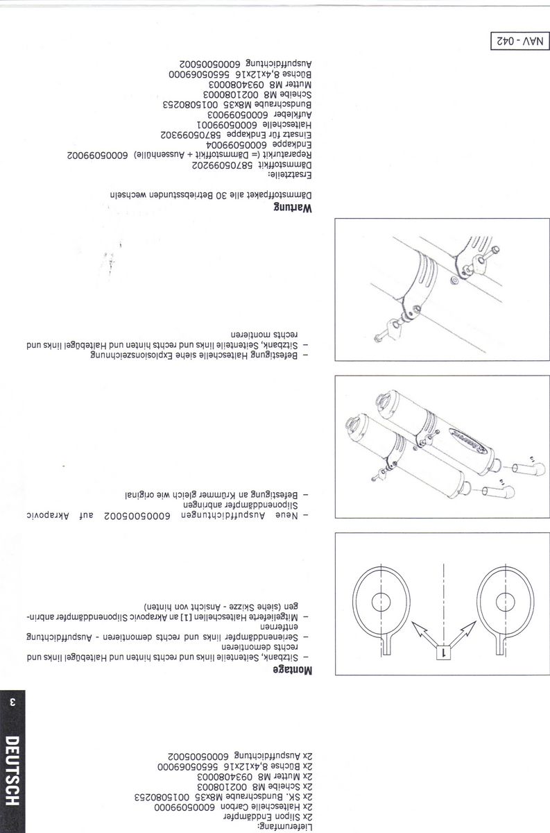

Tut mir leid rudyonline01,
die von dir genannte Popniete ist im Ersatzteilkatalog scheinbar nicht gelistet.
Da Du das Dämmstoffkit sowieso alle 30 Betriebsstunden wechseln musst, stellt das Wechseln der Popnieten, zumindest für den Hersteller dieses Hard Equipments, anscheinend keine besonders erwähnenswerte Anforderung dar. Da kann man sich ja leicht vorstellen, wie häufig im allseits verbreiteten Nudlermodus bei einer Durchschnittsgeschwindigkeit von 60 km/h die Wechselintervalle sein dürften. Nicht vergessen, wir sprechen hier von KTM Original-Teilen (>900€).
Grüsse
