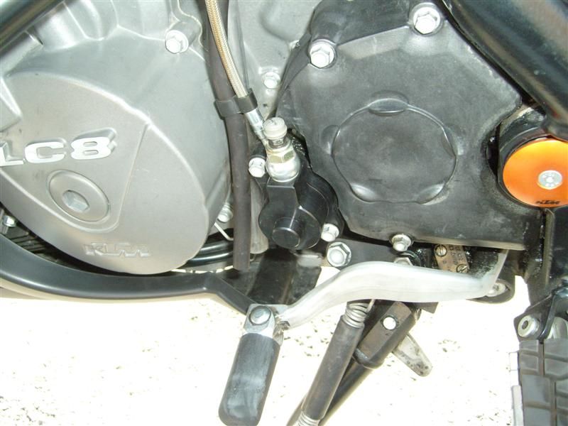

die ersten 1000km mit Hosi-Zylinder: ohne Mängel zuverlässig!
Grüße von der Insel!
 Dateiname:  Hosis neuer Kupplungsnehmer-Zylinder (Medium).JPG
 Dateigröße:  67.52 KB
 Heruntergeladen:  2689 mal
