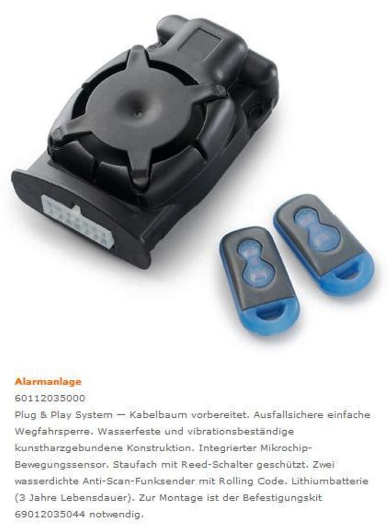

Hallo Hanne,
klar gibt´s ne ALARMANLAGE für 2006 / 2007 / 2008 ist nur im Werkstatthandbuch nicht erwähnt.
Zwischen den Tankhälften liegt sogar schon der fertige Stecker, wo man nur noch die Alarmanlage einstecken muß Laughing
Und da ich auch mal Glück hatte, habe ich für 70€ vom Hersteller direkt eine bekommen Razz
