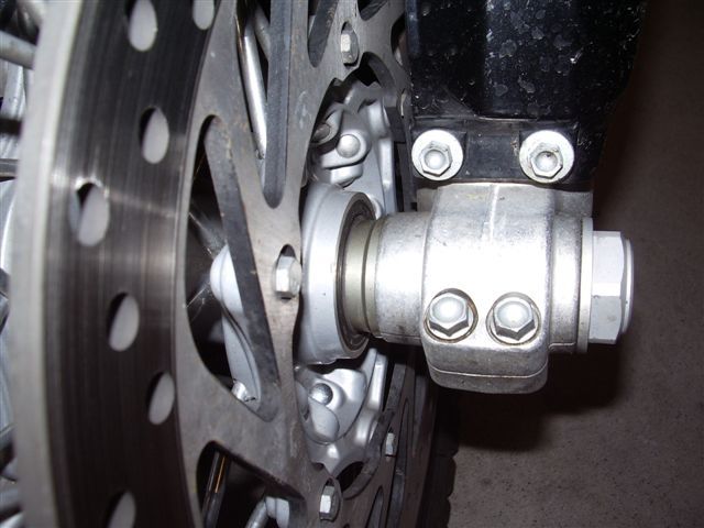

Problem: Mein Mech hat den Pneu gewechselt und 'nen grossen Service gemacht. Die Kiste hat sich danach irgendwie komisch fahren lassen und jetzt hab' ich mal Zeit gehabt und nachgeschaut:
Das Vorderrad bewegt sich nur schwer - die Bremsbeläge schleifen. Hat mal jemand grad die Möglichkeit, die Vorderachse links (in Fahrtrichtung gesehen) von seitlich oben zu fotografieren, dass man die Einbaulage des Distanzstücks sieht? Ich glaub, das Teil ist falsch rum drin (Der Bund zeigt zur Klemmfaust) ... Hat jemand noch andere Ideen / Tips?

schneller ging nicht

so jetzt ,mehr Zeit. Lös mal die Schrauben (SW 10) der Klemmfäuste und Feder dann die Gabel im Stand mal kräftig ein paar mal ein, vielleicht hat dein Mech. das vergessen, und danach wieder festziehen, aber Achtung nach fest kommt ab, ich glaub 10 oder 20NM, bitte vorher selber nochmal nachschauen.
Sind den die Bremsbeläge auch gewechselt worden ???

Das Distanzstück kann man gar nicht falsch rum einbauen, da die eine Seite breiter als die andere ist.
Der Tip mit dem Einfedern bei gelöster Klemmfaust ist schon mal gut. So wird´s normalerweise auch gemacht. Achte mal drauf, ob die Steckachse bis zum Ende eingeschoben wurde. Nur für den Fall, daß Dein Mech die Klemmfaust zu früh angezgen hat und dann erst die Mutter auf die Steckachse.

Wenn die Achse60Nm und die linke Klemmfaust10Nm (Fahrtrichtung)richtig angezogen sind gibt es nur noch einen wichtigen Punkt, und das ist die rechte Klemmfaust. Diese mußt du locker so einrichten das die rechte Bremsscheibe exakt in der Mitte der Aussparung des Bremssattelträgers läuft Exclamation dann auch die rechte Klemmfaust anziehen 10Nm.
Weiter gibts nichts zu beachten Exclamation vorrausgesetzt alle Teile sind am richtigen Platz.
