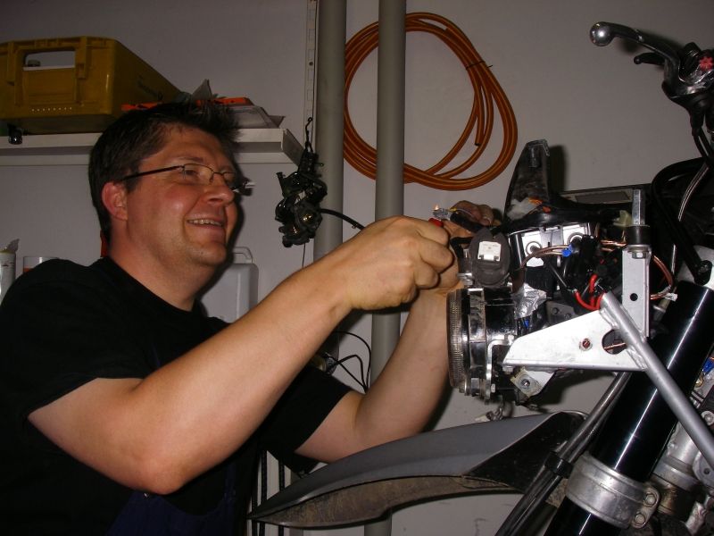

sprich habe in die 640 Adv. eine Rekluse reingepackt.
Wer kennt sich mit Rekluse und LC4 primstens aus...richtig der BRB.
Also flugs mal in die gleichnamige Stadt gedüst...
Gesamtvorhaben:
- Rekluse einbauen
- Hinteradbremse an den Lenker legen
- Neue Reifen vorn und hinten
- Neue Bremsbeläge vorn und hinten
- Neue Kette
- modifiziertes Federbein einbauen ( andere Feder )
- neue Gabel einbauen ( eine 2007ner )

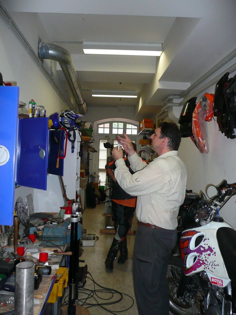

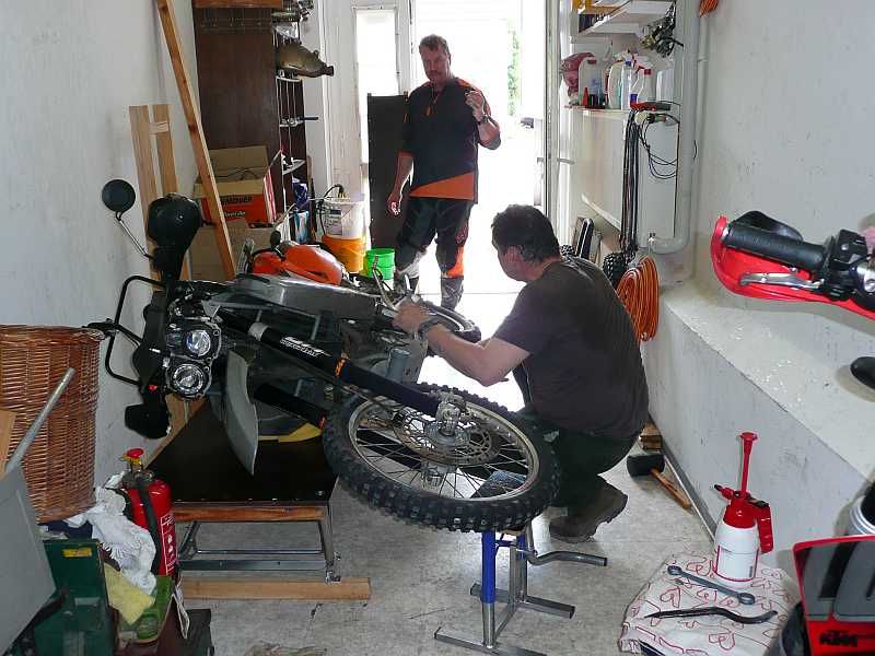

Den Bock auf die Seite geschmissen...Hanne990 war auch kurz da...

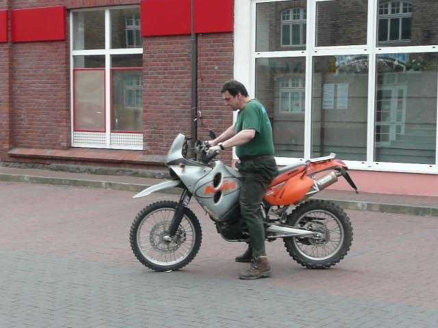

möge die Macht mit ihm sein....nein das ist kein Röntgenbild...die Lungenflügel sind Männerschweiß ;-)

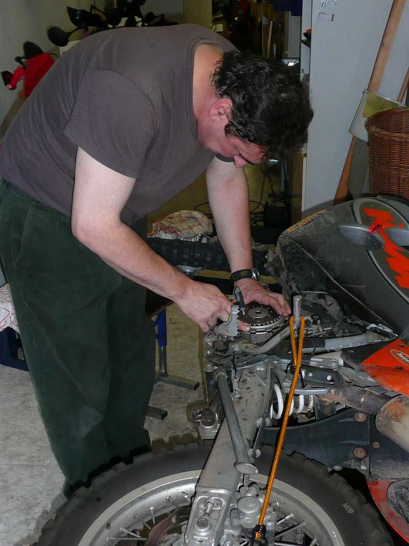

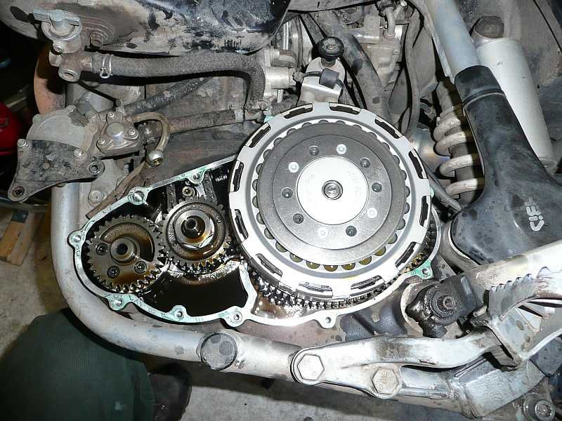

los gehts...
 Dateiname:  rekluse01.jpg
 Dateigröße:  114.8 KB
 Heruntergeladen:  1214 mal

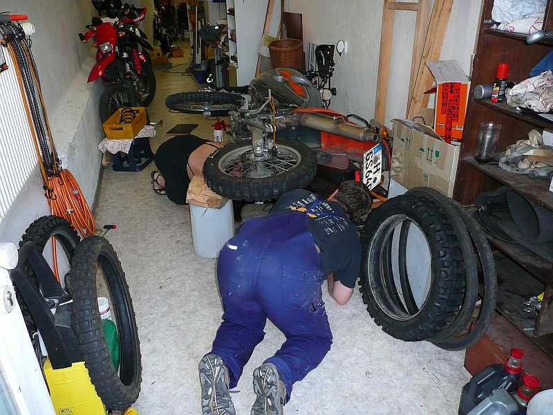

wo ist diese sch... Unterlegscheibe hingefallen...mit alte Ost-Kontroll-methode...Spiegel unter das Fahrzeug...haben wir sie dann gefunden

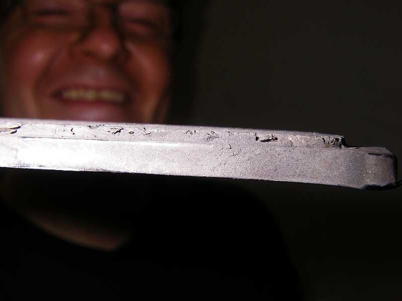

schön gleichmäßig bis auf einen mm abgenutzt

schon drinnen...
 Dateiname:  rekluse03.jpg
 Dateigröße:  122.89 KB
 Heruntergeladen:  1201 mal

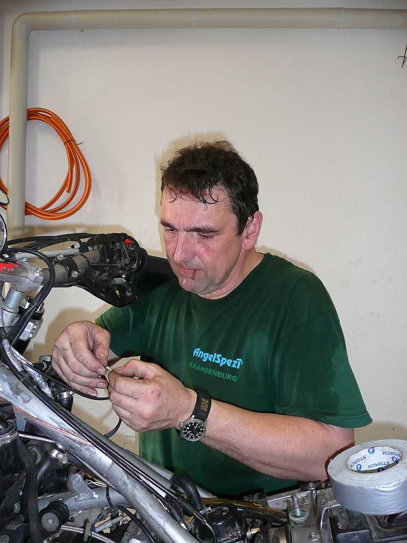

nei ich zünde die Karre nicht an....Stichwort Schrumpfschlauch
 Dateigröße:  119.63 KB
 Angeschaut:  1041 mal
das gibt gleich mal einen ganz kleinen Piks...
 Dateigröße:  150.38 KB
 Angeschaut:  1044 mal

Fazit:
Nach den ersten Testfahrten.
neue Gabel, geil Mr. Green
modifiziertes Federbein, geil Mr. Green
Hinterradbremse am Lenker, sehr geil , ein Fingerstopper wub
Rekluse, ....funktioniert perfekt Mr. Green
nicht geil...meine Reibbeläge an der Kupplung sind quasi runter ( nach 55000 km )...also bestellen und nochmal den Bock auf die Seite schmeißen...
Insgesamt.... die Menois, Schefflers usw. dieser Welt werden die Rekluse nicht unbedingt brauchen, für mich als durchschnittlichen Enduro-Wander-Nudler...ein echter Fortschritt im Off Road Handling.....geht alles viel lockerer....primär dank der umgebauten Hinterradbremse.
Anmerkung zum Lenkungsdämpfer....konnte ihm am WE testen an Ullis 525 EXC......HAMMER...der Bock rennt wie auf Schienen durch den Sand...
wem die Kosten nicht zu hoch sind....machen...
