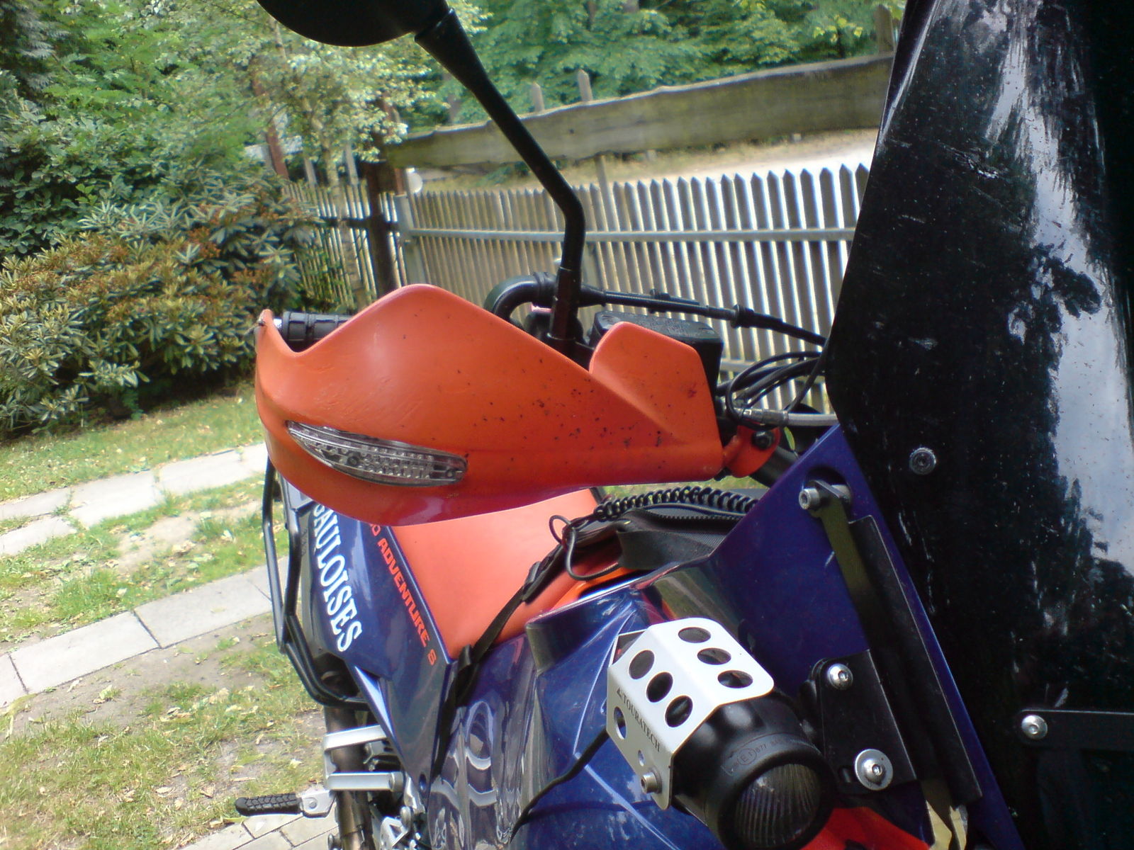

Habe die Handschalen mit Blinker von Louis bestellt.Da diese aber nicht an den Lenker passen,habe ich die Originalen umgebaut.
Also sie Blinken und sind super hell.
Nun mal ne frage...Darf man das???Hatder Tüv bzw die Grün-weiße Rennleitung was dagen einzuwenden??
Die neue von Ducati hat sowas ja auch....

Das sieht ja nicht schlecht aus, aber bei jedem Umfaller neue Blinker kaufen?......

DarkSilk @ Do, 3. Jul 2008, 12:39 hat folgendes geschrieben:
Seh ich genauso, das ist bei mir die Stelle mit den meisten 'Gebrauchsspuren'.

Nun von nichts kommt nichts...Nein klar ist das eine schwachstelle.
Aber wenn man sich nicht mault.....dann bleibt es heile
Und wenn doch dann soll es für 15 einen neuen geben.Very Happy

tolle Arbeit
Die originolen Blinker hast du demontiert? Wie hast du die Löcher verschlossen? Oder werden sie einfach von den Zusatzscheinwerfern überdeckt?

Hallo Woody,
sieht schick aus.
Wenn ich mir Dein Bild so ansehe, verstehe ich aber nicht, warum Du noch mit den, wie ich finde, gar nicht schicken Haltern für die Zusatzscheinwerfer von Touratech rumfährst. unsure
Die sollten doch jetzt an die Stellen passen, wo vorher die Blinker gesessen haben. Und für den Fall eines Falles sitzen die Scheinwerfer bestimmt auch nicht mehr so auf "freier Fläche", sondern etwas versteckter in der Verkleidungssicke.
Außerdem hat man dann auch nicht so ein ungenutztes Loch in der Verkleidung.

Warum sollte man diese Blinkerposition nicht wählen?
Von Interesse ist doch nur der Mindestabstand zwischen den Blinkern, denke beim orig. Lenker sollte das passen Mr. Green
und das E-Prüfzeichen auf dem Blinkerglas...tja, wenn mir jetzt noch einer die E-Prüfziffer für "Fahrtrichtungsanzeiger Vorne" nennen könnte.
Kann mir nicht vorstellen, dass es Probleme geben sollte.

fanch Verfasst am : Fr, 4. Jul 2008, 7:42 Titel:
Prüfzeichen als Blinker und nicht z.B. als Positionslicht, muss auf jeden Fall sein. Maße und Infos zu Prüfzeichen siehe http://www.tuev-sued.de/hanse/tipps_fuer_motorradfahrer

Fahrtrichtungsanzeiger und Co. sind lichttechnische Anlagen und in jedem Fall genemigungspflichtig. Streng genommen gilt dies auch für reflektierende Teile wie Rückstrahler, Klebefolien in "POLIZEI"-Form und fest installiertes Blaukicht.
E-Zeichen bzw KBA Nr. sind Vorraussetzung für die Genemigung.
Ausnahme ist derHauptscheinwerfer, der braucht nur die E-Nummer.
Aber normal interessierts keinen.

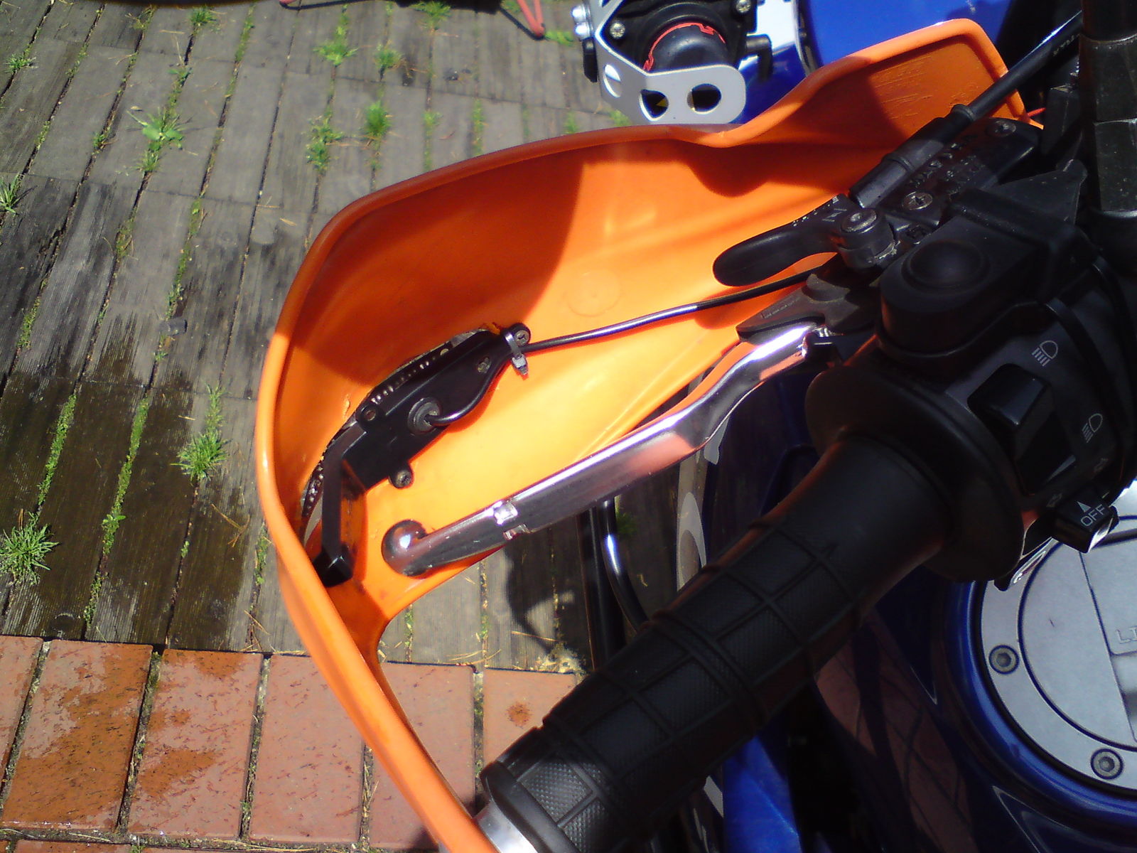

kannste vielleicht auch mal ein bild von der "rückseite", also der handinnenschale mit blinker machen. ist da alles okay sprich rund, oder haut einem bei nem umfaller auch noch was in die hand??

so hier das bild von innen
