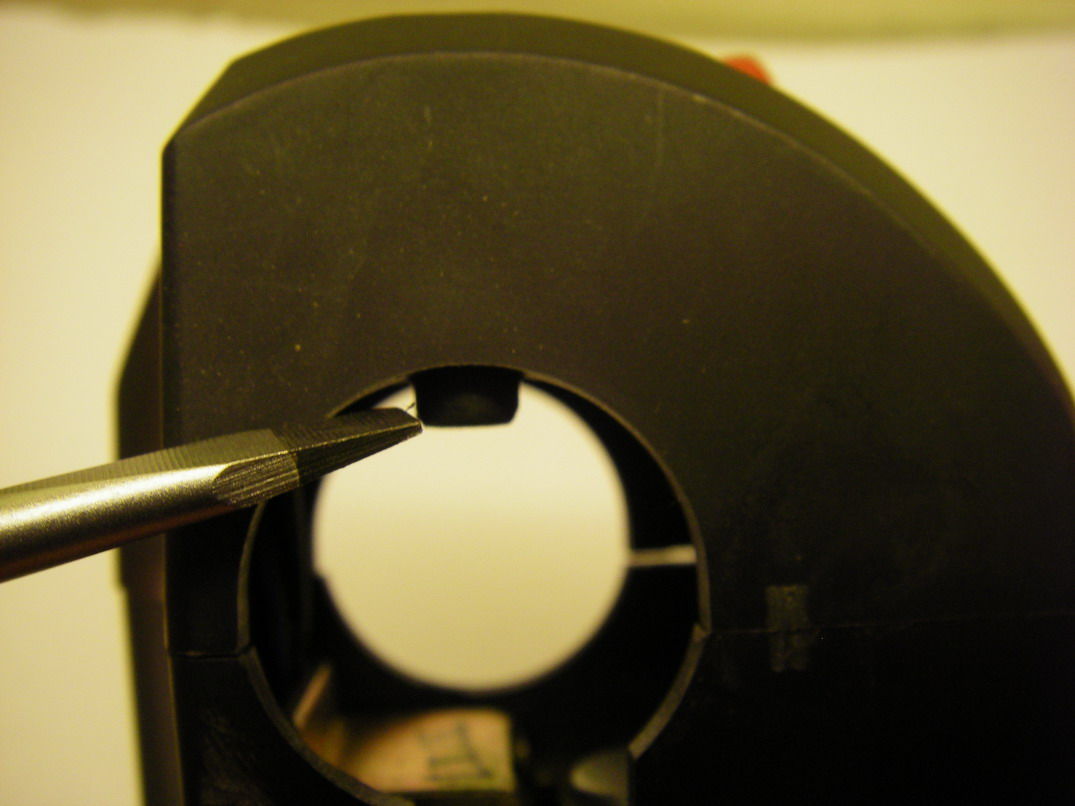

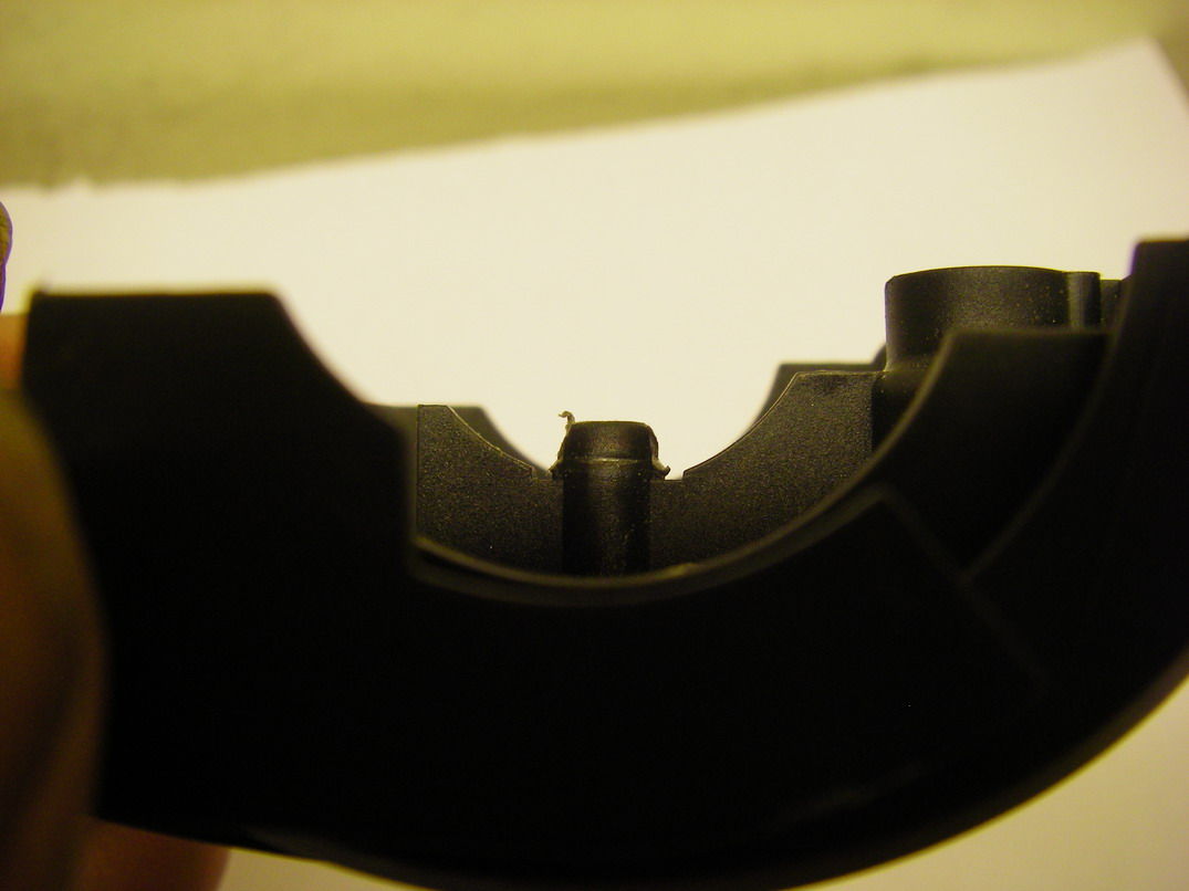

BeitragVerfasst am : Fr, 27. Jun 2008, 19:04    Titel: Antworten mit Zitat
Marodeur @ Fr, 27. Jun 2008, 13:49 hat folgendes geschrieben:
So, hab mal mit denen nochmal gesprochen. Sie sind halt der Meinung ohne Löcher isses Pfusch weil die Armaturen nicht so festgeknallt werden das sie von selbst halten sondern diese Nippel eben dafür da sind. Ich schätz mal da gehen halt die Ansichten von Privat und Werkstatt auseinander. Wink
Allerdings meinens auch das soll nicht allzu schwierig sein und ich kanns auch gern selber machen. Von daher kann ichs ja auch genau so machen wie vorgesehen. Nachbar hat ja ne Standbohrmaschine, werd das dann wohl selbst in die Hand nehmen. Aber erstmal nochmal zum Smile fahren und die Lenker (SX, MX2) genauer ansehen damit ich auch genau den passenden nehm. Wink
Häää???
Pass auf: ->Stift abschlefen, -kneifen, -dremeln, -brechen, Lenker mit ein paar Lagen Elektrikerisolierband umwickeln(2-3), Schaltergehäuse normalfest mit den Schrauben am Lenker befestigen(nicht anknallen, dann drehen die Schrauben über!!!). Dann das Schaltergehäuse mit der Kupplungsarmatur gegen den Griffgummi klemmen bzw auf der anderen Seite zwischen Vorderradbremse und Gasgriff. Funzt und hält ewig. Steht übrigens auch in irgendeinem Sommerkatalog.
Gruß-BRB

Hab mal die aktuellen PDFs auf der Sommer-Seite durchgesehen. Da hab ich das hier gefunden:
Seite 83 hat folgendes geschrieben:
LICHTSCHALTEREINHEIT
Die an den Modellen LC4, Enduro, Duke, Super Moto 640, und Adventure 640/950 serienmäßig montierte Lichtschaltereinheit wird gegen das Verdrehen mit einem Stift, der in das Lenkerrohr
greift, gesichert.
Bei extremer Belastung kann dieser Pin brechen. Danach lässt sich die Armatur verdrehen.
Zur besseren Arretierung versuchen einige Selbstschrauber die Schrauben der Armatur fester anzuziehen.
Dies klappt nicht, da die Schrauben nur den Griff zusammenhalten.
Das Andrehen der Schrauben führt nur zu einer weiteren bzw. größeren Beschädigung der Armatur.
Ein Behelf ist, den Spiegelhalter etwas nach links zu versetzen, damit die Armatur geklemmt wird.
Am besten die Schalterarmatur so lassen wie sie ist, oder als alternative Sportschalter bzw. neue Original-Armatur verbauen.
Das bestätigt eher die Aussage meiner Werkstatt. unsure
