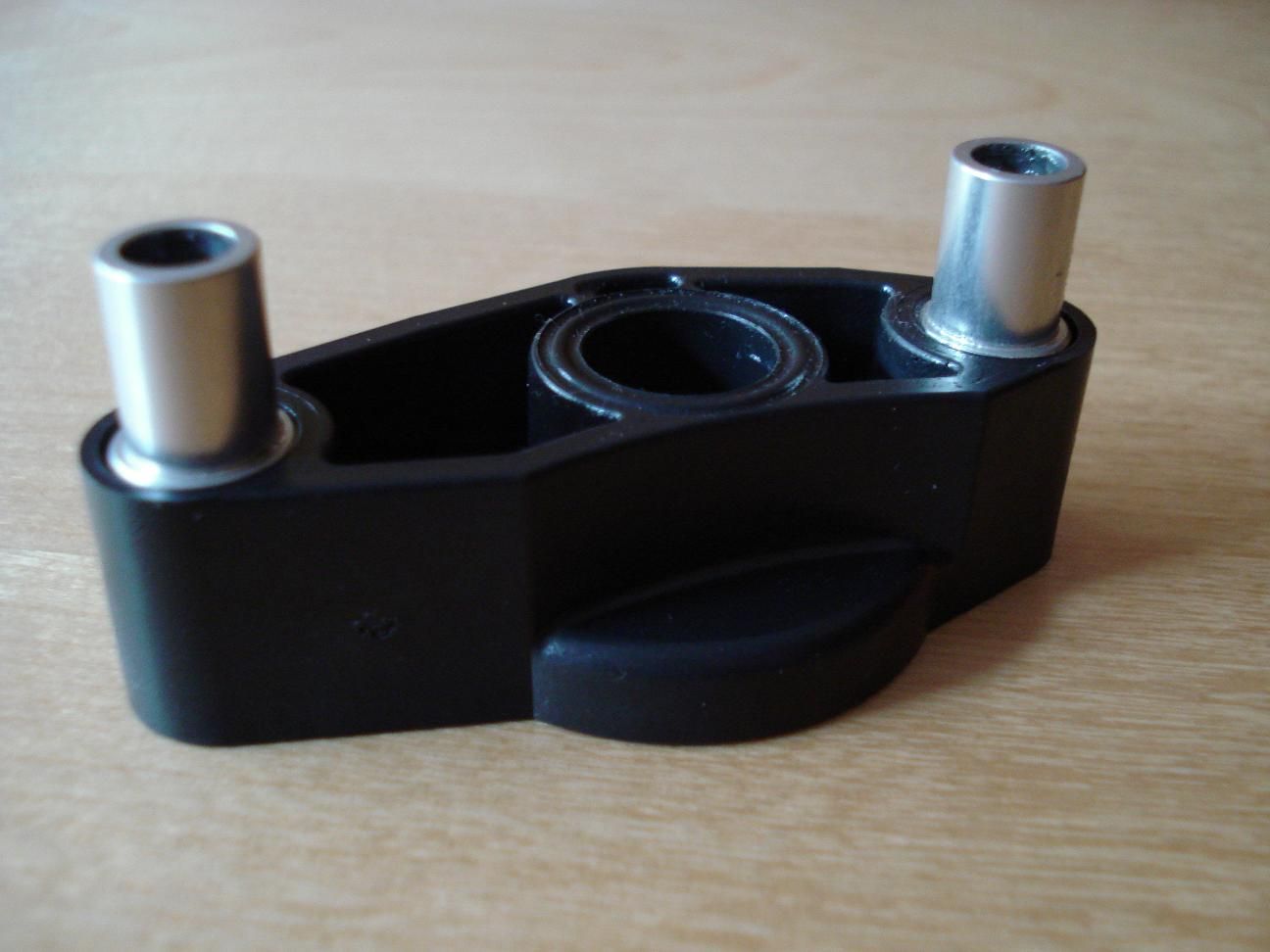

Bei der Montage des neuen 2008er Nehmerzylinders hat es bei mir heute unerwartete Probleme gegeben. Der Kupplungshebel ließ sich auf einmal nicht mehr ganz bis zum Griff durchziehen. Ein Gefühl, als wäre ein Anschlag vorhanden, und die Kupplung hat auch nicht getrennt.
Zuerst dachte ich, daß der Sicherungsstift in der Druckstange wohl am Gehäuse hängen bleibt und habe das ganze Geraffel wieder abgebaut. Aber nix da, alles ok. Alles so wie's sein soll.
Also alles wieder dran, nochmal entlüftet und siehe da....funzt immer noch nicht. Sad
Es hat ne ganze Weile (und zwei pälzer Woischorle) gedauert bis ich den Fehler gefunden habe: Der 08er Zylinder wird komplett mit dem Distanzstück (das schwarze Plastikteil) geliefert. Dieses Mistding ist aber fast einen Millimeter dicker als das alte Distanzstück. Dadurch ist dann der Kolben im Nehmerzylinder bei Betätigung schon am Anschlag noch bevor die Kupplung ausgerückt ist.
Mit dem alten Distanzstück funktioniert es jetzt einwandfrei.

Hab gerade nochmal die Teilenummer gecheckt - stimmt!
Das neue Distanzstück ist aber definitiv dicker als das alte (ca. 0,9mm).
