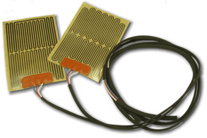

Unlängst suchte einer alternative Griffheizung. Da hab ich wieder den Link zu den Heizmatten gefunden Wink .

Ich würde an Deiner Stelle lieber die Amiteile für 30$ +Porto bestellen. Dann kannst den alten Griff behalten (gleicher Durchmesser), musst keine Löcher bohren und die Aufwärmung der Griffoberfläche ist sicher. Eine Schaltung für ca. 10€ würde ich in jedem Fall noch ranbasteln.
Schradt und ich haben das Teil dran und es funzt super.
Regler

Das mit der Wärme an der Gasgriffhand hatte ich auch noch Bedenken.Die wird nicht richtig ankommen.Diese Patronen werden ja auch noch in den Lenker gekleppt,also wenn der Lenker im A.... ist,muß ich die Griffheizung auch mit entsorgen.Deine Heizmatten sind da doch besser.Regler gibt es ja drei Verschiedene.
Nochmal danke für den Tipp.
Hat die jemand auch bei uns zu kaufen gesehen?
