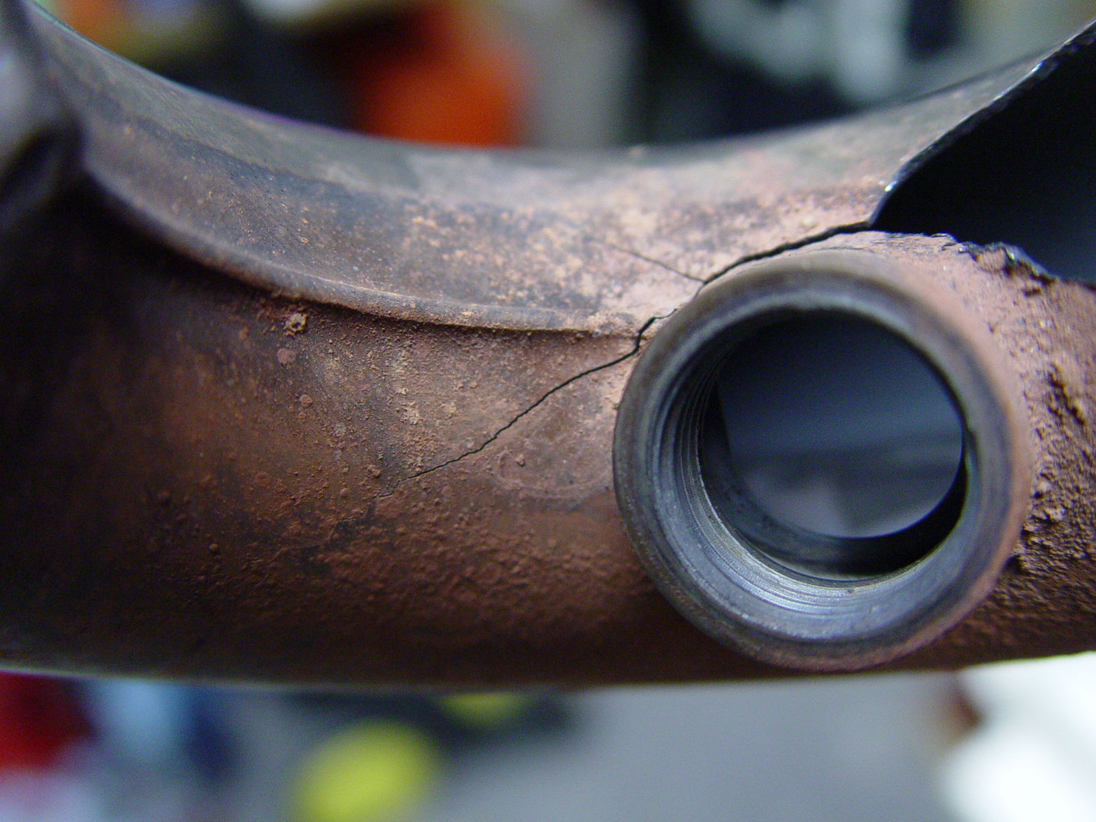

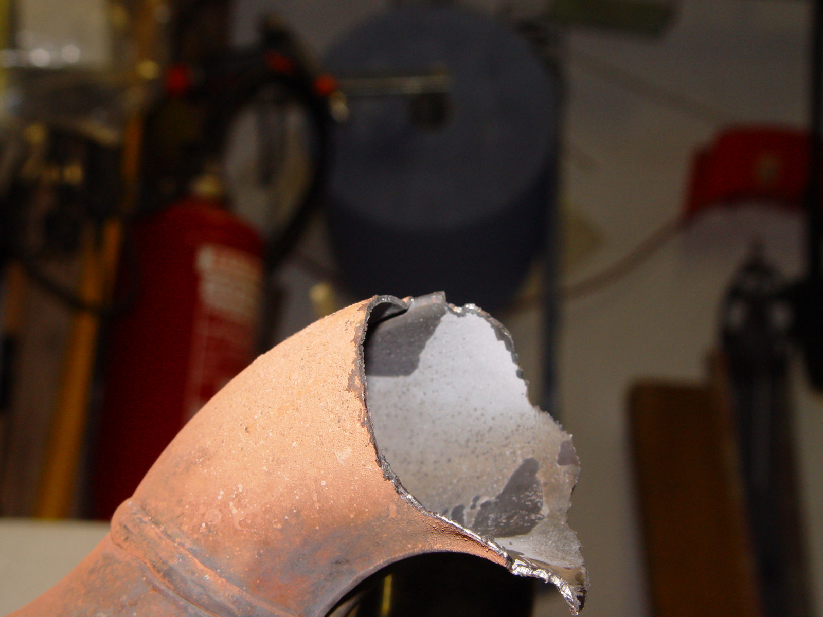

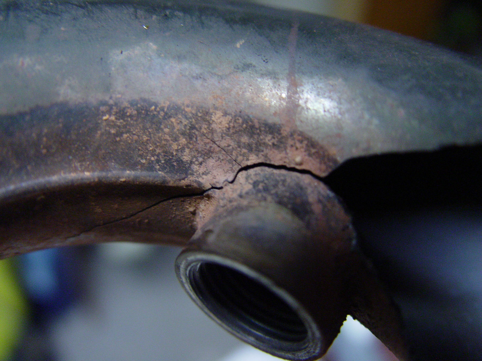

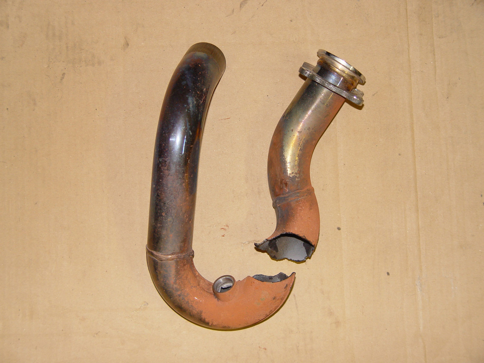

BeitragVerfasst am : Mo, 19. Jul 2010, 17:50    Titel: Antworten mit Zitat
hinterer Krümmer gerissen und mehrere Risse um die Gewindebuchse.
47000 km
bin mal gespannt was KTM dazu sagt.
 Dateigröße:  257.46 KB
 Angeschaut:  977 mal
 Dateigröße:  396.67 KB
 Angeschaut:  1056 mal
 Dateigröße:  369.1 KB
 Angeschaut:  1052 mal
 Dateigröße:  231.15 KB
 Angeschaut:  960 mal

BenzinschnüfflerOffline
Anmeldungsdatum: 21.05.2003
Beiträge insgesamt: 6374
Alter: 22
MXC 525, 2005
HP2 1200, 2009
BeitragVerfasst am : Di, 20. Jul 2010, 10:12    Titel: Antworten mit Zitat
x-6 @ Mo, 19. Jul 2010, 17:50 hat folgendes geschrieben:
47000 km
Da die Maschine schon 4 Jahre alt ist werden sie vermutlich sagen "typischer Pechfall" . Wärst nicht der erste der eine neuen mit eigenem Geld kauft.

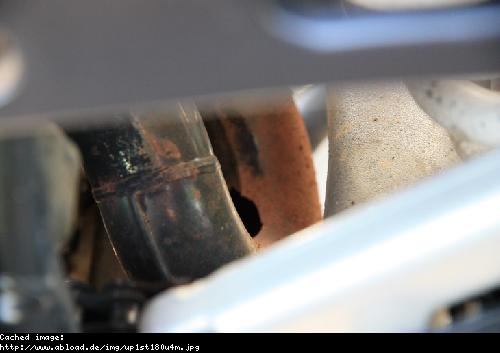

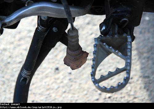

SquisherOffline
Anmeldungsdatum: 20.08.2008
Beiträge insgesamt: 1953
 →  72.000 km
Honda CX 500 '81
KTM 640 Adventure '02
BeitragVerfasst am : Do, 21. Okt 2010, 13:15    Titel: Antworten mit Zitat
zwar 990 aber wurscht
bei meiner ist im Urlaub (UK) auffder Bahn die Lamda Sonde des hinteren Krümers rausgebrochen - das hat dazu geführt das wir ne Prima Nacht beim Engländer in Brighton verbacht haben.
Er hatte einen Schweißer ausgemacht, war allerdings schon zu spät. Krümmer ausgebaut und dann am nächsten Tag in den Hafen zur Schweißbude, dort hat mir des ein Kerl mit WIG schweißen für 10 Pfund wieder repariert.
Hat die Heimreise überstanden Cool
Mal sehen was der Smile dazu sagt, ob da bei KTM was auf Kulanz geht.. BJ 07, 22000km
Man weiß ja nie wie lange das hält bei dem Material.
Dieser Fingernagel dicke Stahl ist ein Witz..
