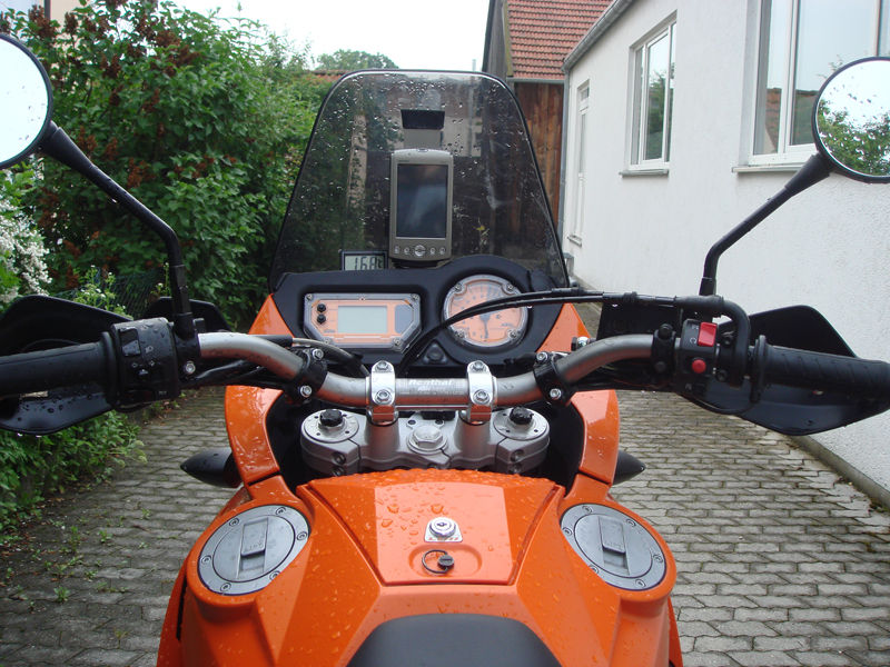

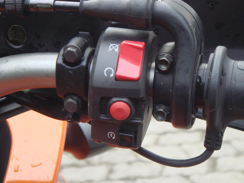

BeitragVerfasst am : So, 8. Jun 2008, 11:40    Titel: Antworten mit Zitat
Ich hab die Warnblinksteuerung von Volkmar gestern bei meiner eingebaut.
Problem bei mir war, dass die Farbkodiereungen aller Kabelbäume bei mir anders waren als in der Reparaturanleitung. Gibts da zwischen Anleitung 2006 und Jahrgang 2007 eine grundlegende Änderung?
Na egal, funktioniert einwandfrei, und das ist die Hauptsache.
Taster ist bei mir an der Stelle, wo früher mal der Lichtschalter war, der mit der automatischen Lichtsteuerung per Zündung ja entfallen ist. Ich finds praktisch und griffgünstig.
 Dateigröße:  90.98 KB
 Angeschaut:  356 mal
