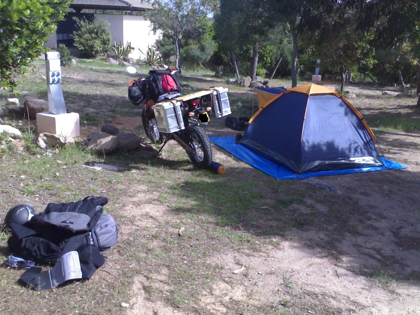

ach.... was soll's ... muss m'r halt was bastell'n !!! ....... dann noch schnell in den baumarkt 2 Alukoffer geholt ...... ein Gps-halter gebastellt und ... ES GING !!!!! Very Happy Very Happy Very Happy Very Happy
( +/- 100 euros 2 Koffer und .... 20 euros Schrauben Very Happy Very Happy )
Wie hast Du denn die Alu-Boxen an der SE festgemacht?!
Sind die nur mit dem Holzbrett verschraubt?! blink
(oder mit richtigem Trägerrahmen)

@Clubchef :
Hye !! Very Happy Very Happy Very Happy Very Happy
doch doch ... Very Happy Very Happy Very Happy Very Happy
es musste halt schnell gehen ... und nix koste ' Rolling Eyes
habe 4xM14 Schrauben an eine Stallplatte schweissen lassen ...... die Platte unter den Gepaecktraeger .. die Bolsen nach Oben ...
ein 30 mm Schallungsbrett ausgeschnitten .... und die Deckel der Aluboxen jeweils mit 4x M12 an das brett befestigt ( unter den deckel habe ich noch eine 4mm aluPlatte drangeschraubt ... damit nichts ausreisst !!! Very Happy Very Happy )
=> keine Vibrationen ..... nichts hat sich losgedreht.... und die Schraeglage war auch besser wie mit einem "normalem" Koffertraeger" Cool Cool blink Smile

@olaf68: Coole Sache! Und auch immer eine stabile Sitzbank dabei, wenn Du die beiden Koffer mit dem Brett abmachst Laughing
Sei bloß froh, dass Dir die Sonderanfertigung nicht während der Tour abgekackt ist... Obwohl Du hättest bestimmt ne temporäre MacGyver-Lösung gefunden Wink
Ich glaube ich muss mal etwas mehr Fantasie bzgl. meiner Gepäckbrücke walten lassen wacko

Der mit Abstand geilste LC8-Kofferträger er mir untergekommen ist!

clubchef @ Di, 3. Jun 2008, 21:44 hat folgendes geschrieben:
'moin Clubchef Smile
gleich nachdem alles befestigt war, habe ich die Koffer mit ....... Sand ( !!!! ) gefuellt ... und bin damit auf die AB => +/-170 ... habe keine "Spannungen" oder Verzerrungen gespuerrt ( Schimmi ab 150.. aber "verkraftbar" Cool blink Wink )
Und vom Brett aus .... => wenn du siehst wieviel Beton solche bretter vertragen ..... habe ich keine Bedenken gehabt ! Wink
Am Abend vor der Abfahrt sind dann alle Koffer ordnungsgemaess gefuellt
worden.. die verschiedene Saecke befestigt ..... und mit Sozia 'ne kleine Spritztour von +/- 30 km gemacht ... insbesondere um die Federungen richtig abzustimmen Wink
