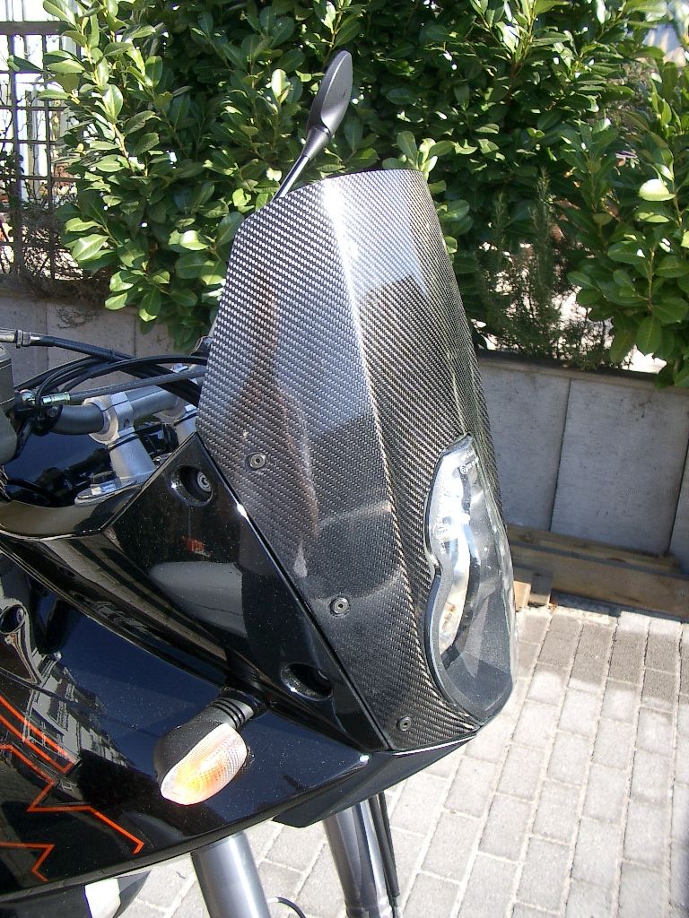

Hallo,habe mir einige Komentare und Berichte über Windgeräusche (tinitus) auf der Murmel durchgelesen und habe nach der ersten Ausfahrt meiner neu erstandenen ADV die selben Erfahrungen gemacht. Geht ja gar nicht. Also weg mit dem Ding und prima ,man hängt zwar voll im Wind aber die lestigen Windgeräusche waren weg. Da ich mein orig Windschild nicht zerschnippeln wollte habe ich mir eins bei unserem CFKler um die Ecke machen lassen im Prepek verfahren also kein schweres Nasslaminat und das habe ich so lange gekürzt bis gewünschtes Ergebnis erreicht war also insgesamt ist es jetzt 8cm kürzer und sieht zu dem super aus.
Windschild aus Karbon

Tag zusammen, muß mal nachfragen was mein CFKler von nebenan für ein Preis machen kann wenn es ein paar sind. Mein Schildle hat stolze 180,- € gekostet mit Eigenleistung. Form hat er ja jetzt also von dem her denk ich mal geht da schon was. Was mich überrascht hat war das die Oberfläche so glatt rauskam bin bei meiner nur kurz mit Polierpaste und ner Schwabbelscheibe rübergegangen. Ich frag auch mal wegen der Länge nach.
Wegen Bilder. Meinst du von der ganzen ADV? Da hoffe ich mal das ich mit meinem Umbau bis in 2-Wochen fertig bin.

Hallo zusammen, habe meinen CFKler errreicht und nachgefragt ob er noch ein paar Karbonwindschilder machen kann. Also die Form würde da es sich um ein Provisorium handelt so 5 bis 6 St. hergeben und wenn es nicht ganz so eilig ist würde er 150,- € pro Stück verlangen. Allerdings wie bei allen schönen Dingen ist das Schild ohne ABE somit nicht für denn öffentlichen Straßenverkehr zugelassen. Also jeder der so ein Schild haben will und anbaut ist Selbsverantortlich für Schäden oder Tickets. Gebt mir bescheid falls noch Interesse da sein sollte.

das Schild kommt in original Maße aus der Form. Habe es dann slber so lange gekürzt bis es für mich passt. Das waren 2x 4cm
Lieferzeit max 14 Tage
