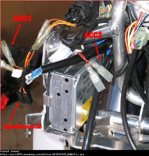

scro0853Offline
Anmeldungsdatum: 26.02.2008
Beiträge insgesamt: 7
KTM LC8 Adv 990 S, 2007
BeitragVerfasst am : Di, 4. März 2008, 0:57    Titel: Antworten mit Zitat
Es muessten kleine Aufkleber auf den Kabeln haengen.
ACC1 = Dauerstrom
ACC2 = Geschaltet
Wenn Du den Zigarettenanschluss ab Werk hast, dann muesste der duch ACC1 gehen (wie im photo) mit separatem anschluss.

BeitragVerfasst am : Di, 4. März 2008, 10:24    Titel: Antworten mit Zitat
@scro0853
Der "Zigarettenanschluss" ist ab Werk eingebaut gewesen.
Von diesem Kabel zweigen auch die beiden Quetschverbindungen für Dauerstrom ab (wie auf deinem Foto).
Die beiden anderen Abzweigungen konnte ich am Wochenende nicht finden. Werde aber nochmal nachschauen.

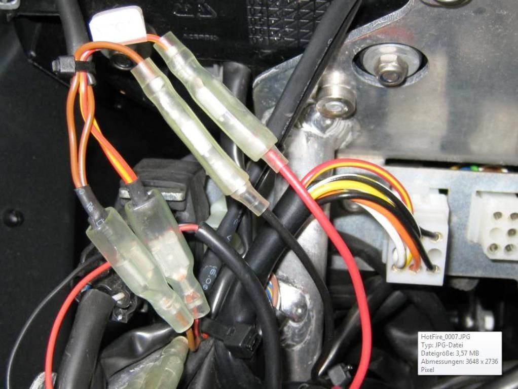

Hallo Rennschnecke,
dann wird das bei Dir so aussehen wegen HEIZGRIFFEN + BORDSTECKDOSE:
Das ist dann letzten Endes unten die (braune) + (rot/schwarze) Leitung, da kannst Du denn einen Y-Adapter zwischen machen. Das ist allemal besser als wenn Du nachher NAVI oder so auf Dauerplus klemmst.

Kann ich problemlos zwei Verbraucher (USB Anschluss + Navi Anschluss) per Y-Adapter an das Dauerplus hängen, respektive wo ist das Limit?
Nach welchem Schlagwort muss ich Suchen um solche Y-Adapter wie auf dem Bild zu finden?

Mopete @ So, 3. Jul 2016, 16:27 hat folgendes geschrieben:
Die zwei genannten kannst Du problemlos dran hängen - nur solltest Du nicht lange Strom ziehen wenn der Motor aus ist.
Vorgesehen sin KTM Seitig 120 Watt.
