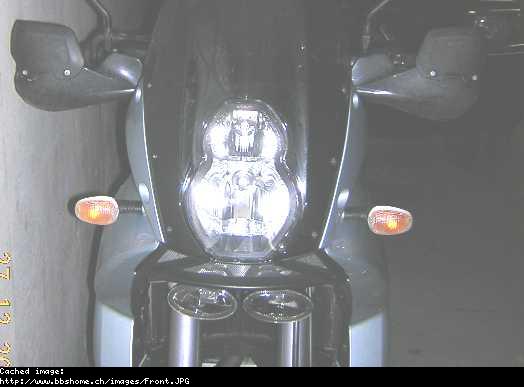

Hi Theo
Ich habe die Aufsätze aus den von dir genannten Gründen montiert.
Muss sagen es funktioniert. Zusammen mit der geregelten Griffheizung
superkomfortabel und die Handschuhe sind auch wieder dicht.
Fotot ist nicht so perfekt '-{

@ Peter
Hast du die Aufsätze an die orginalen Handprotectoren drangebaut,
oder muss man die komplett auswechseln ?
Gruß,
Christian
funracerOffline
Anmeldungsdatum: 13.11.2002
Beiträge insgesamt: 3219
BeitragVerfasst am : Di, 18. Nov 2003, 2:17    Titel: Antworten mit Zitat
Sieht mir doch stark nach aufgeschraubt auf Original aus...
Grüßle funny
Beiträge insgesamt: 7577
BeitragVerfasst am : Di, 18. Nov 2003, 6:45    Titel: Antworten mit Zitat
@Enemy
Mit den mitgelieferten Schrauben aufgeschraubt. Hatte zuerst bedenken
dass sie zuweit aussen sind, aber es passt (Regenschutz).

BeitragVerfasst am : Do, 20. Nov 2003, 0:24    Titel: Antworten mit Zitat
Prima, dann werde ich mir die Aussätze auch montieren.
Da ich die Hebel auch noch etwas nach unten gedreht habe
ist die Wind- und Regenschutzwirkung fast weg ohne Anbau.
@ Peter
So wie es ausschaut sind das doch die Spoiler für die ganz normalen
Nylon Handschalen, bzw. Rally Dual Sport Handschalen, oder ?
Gruß,
Christian
BeitragVerfasst am : Do, 20. Nov 2003, 7:31    Titel: Antworten mit Zitat
@Enemy
Genau, die lassen sich auch schön anpassen.
Mit dem Cutter die inneren Führungen abschneiden, und
mit einem kleinen Holzhandborer die Löcher vorbohren.

BeitragVerfasst am : Fr, 9. Jan 2004, 20:29    Titel: Antworten mit Zitat
ich habe mir gerade, ähnlich wie Bruggma auch die ACERBIS Spoiler drangebastelt.
Erst wollte ich die Protektoren komplett durch die ACERBIS-Teile ersetzen. Nachdem ich mir sie angeschaut habe und vor allem den Preis allein für das Anbaukit für konische Lenker von € 38,90 + 23,90 Für die Protektoren + 15,90 für die Spoiler gehört habe, hab ich es bei den Spoilern belassen.
Ich habe sie etwas tiefer als Bruggma angebracht. Dafür habe ich recht am Protektor im Bereich des Bremszylinders etwas Material weggefräst, damit man den Protektor etwas weiter hochdrehen kann. Ich habe die Griffe auch relativ weit nach unten gedreht.
Gruß Theo
So sieht es aus:
 Dateigröße:  33.42 KB
 Angeschaut:  8933 mal

BeitragVerfasst am : Fr, 9. Jan 2004, 20:30    Titel: Antworten mit Zitat
Noch ein Bild:
 Dateigröße:  34.81 KB
 Angeschaut:  8936 mal
LumberjackOffline
Anmeldungsdatum: 13.08.2003
Beiträge insgesamt: 5027
 →  107.000 km
BeitragVerfasst am : Fr, 9. Jan 2004, 22:46    Titel: Antworten mit Zitat
Sieht gut aus und verbessert den Schutz vor Wetter, Steinen etc. am Handrücken event. auch Handgelenk.
