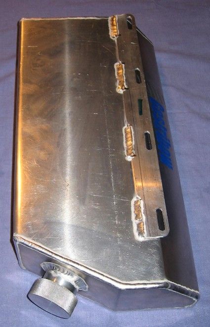

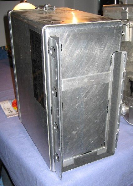

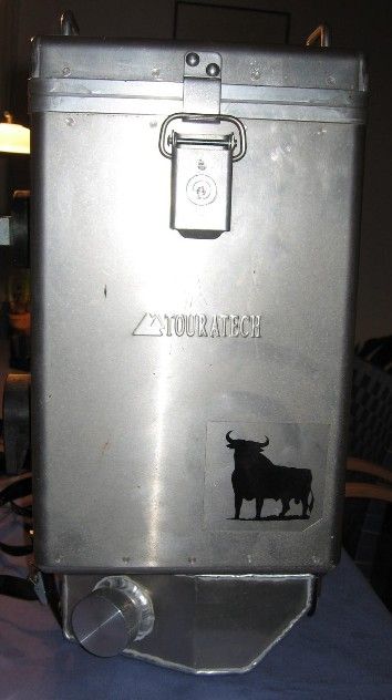

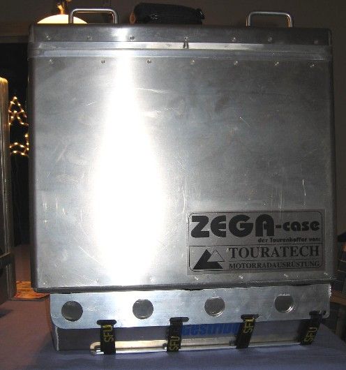

so,
zweite problematik war der spritbereich bei grossen reisen.
hier waren ja einige anregungen im board u.a. die zusatztanks von h.guhr- die fand ich schon ganz gut. nun habe ich jemanden hier in der nähe gefunden, der mir nach meinen vorstellungen welche an die zega boxen (touratech) machte.
so einfach mit den ösen zur befestigung wie bei guhr gings nicht, da die zega boxen anscheinend wesentlich "dünner" sind im material als die von guhr. darum hat er noch eine verstärkung an die unterseite der zega boxen gemacht - so werden die auch gleich "sturzfester. da sie abgeschrägt sind, gibt es auch keine großartig eingeschränkte kurvenfreiheit für die s. (volumen ca. 5 liter pro tank)

Feine Arbeit Blitz!!
Weißt du schon das Leergewicht eines Tanks?
Es ist aber nicht Edelstahl oder?

Schau dir mal die Schweissnähte an.... ALU

der tank ist aus alu, wiegt 1,3 kg.
fassungsvermögen habe ich noch nicht ausgetestet, da das mopped am freitag in den container kommt und bis dann kein sprit an bord sein darf -warum dann also vorher auffüllen (fahre auch sonst diesel autos - kann also auch nicht mal schnell vollfüllen und dann einfach ins auto kippen.
sage ich euch nach der tour.
preis war 250 euro pro seite, aber da war auch schon der rahmen dabei, der ja die zega cases auch wesentlich stabiler macht.maße: 8 x 20 x 40 cm (abgeschrägt, darum ca. 5,5 l).
