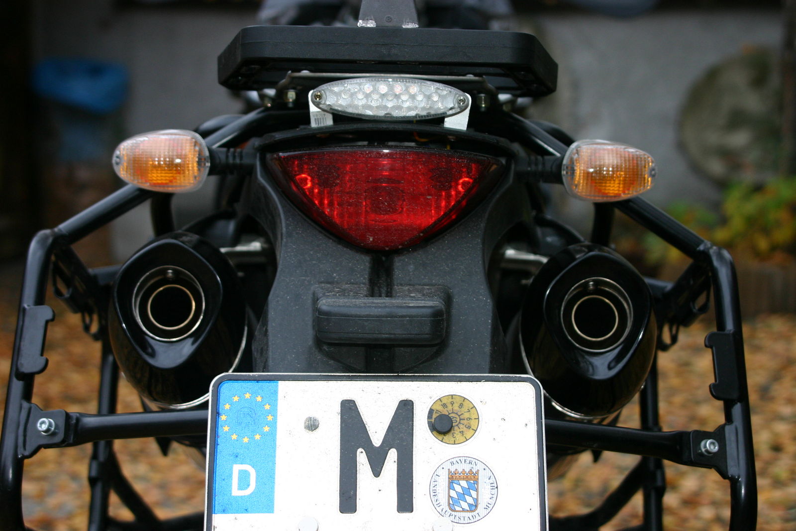

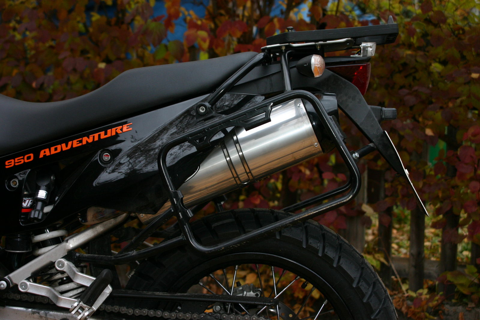

Nachdem mir meine Frau unten abgebildete Kekse gebacken hat, gings besser Wink
Drum gibst nun ein paar Pics

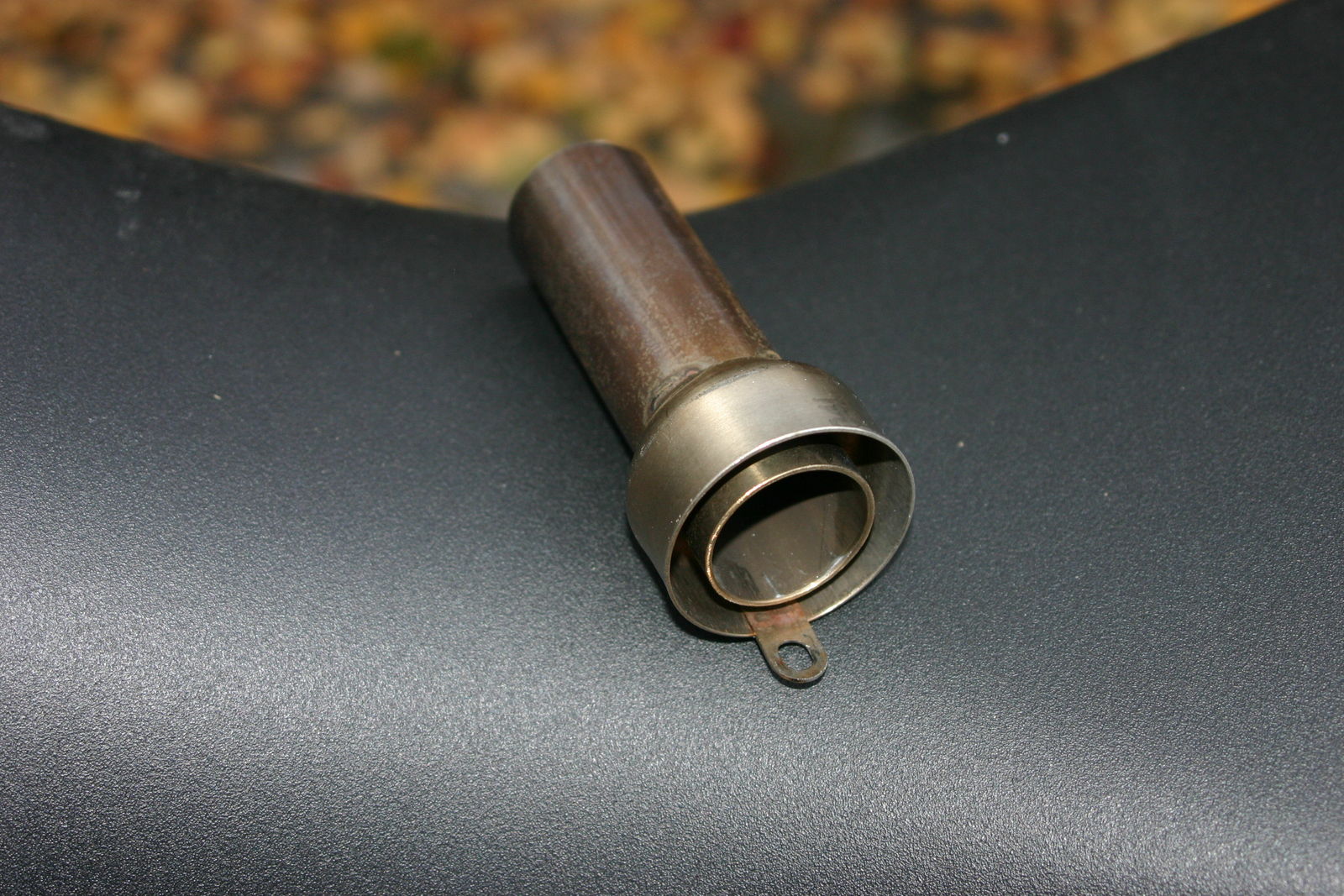

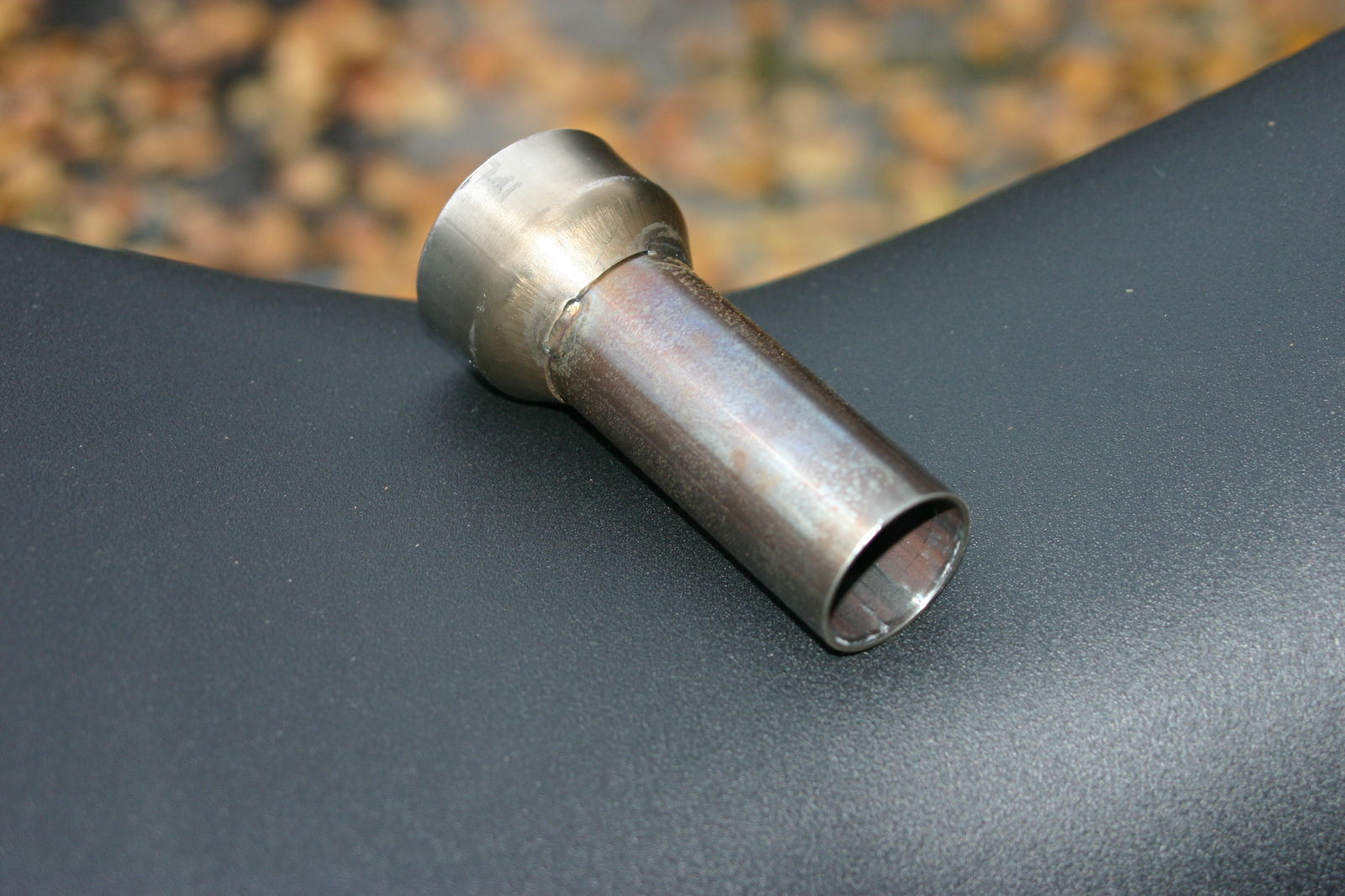

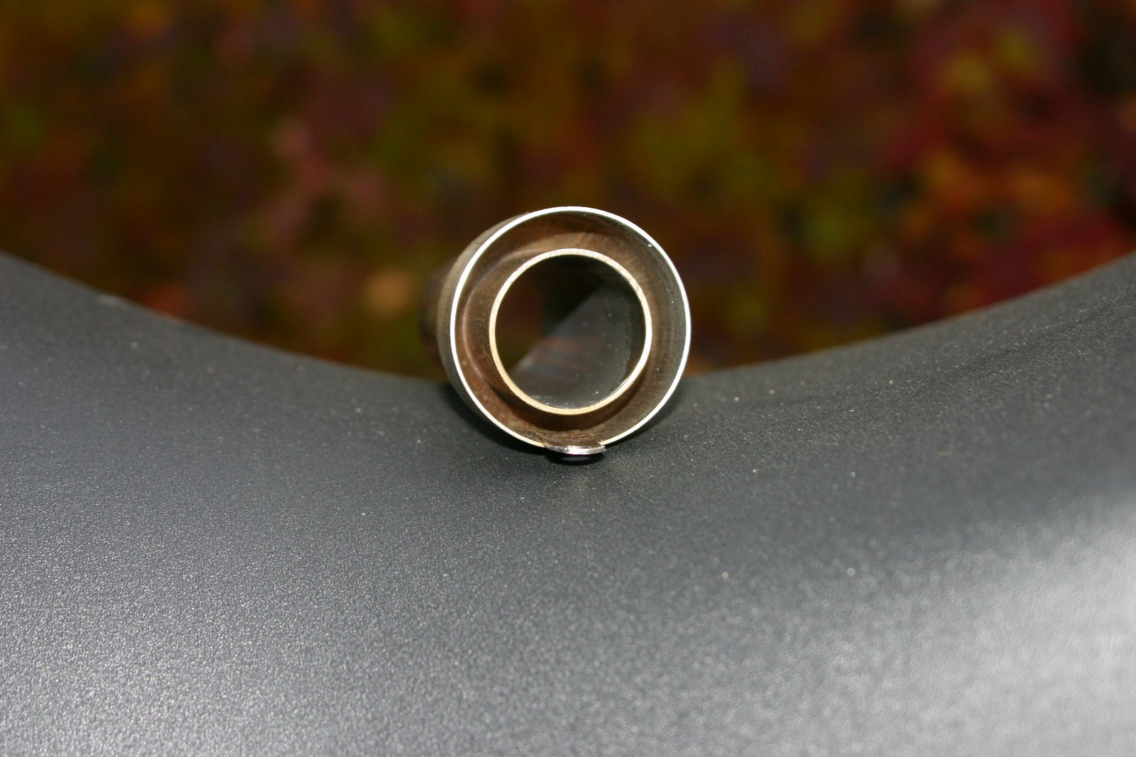

Für alle Interessierten hier noch ein Detail Wink
Mir schwebt vor, noch eine Art Einsatz zu bauen,
der den derzeitigen Innendurchmesser (31 mm) noch ein
wenig reduziert und damit das ganze noch leiser macht.
Wenn möglich soll das alle mit nur einer Schraube
(Original-Eater + Einsatz) montiert werden können.
Oder eben nur der Original-Eater (für die Strasse)
oder ganz ohne (falls es mal lauter sein soll)
flops

BeitragVerfasst am : So, 4. Nov 2007, 18:28    Titel: Antworten mit Zitat
Hallo flops!
Schick siehts aus!

Hellcat @ So, 4. Nov 2007, 17:28 hat folgendes geschrieben:
Ach ja, warum haste ne 2te Bremsleute dran Question
Das ist nicht nur ne 2te Bremsleuchte, sondern ein komplettes 2tes
Licht parallel zum Originalen.
Kuckst Du: http://forum.lc8.info/viewtopic.php?t=9361&pos ....... asc&highlight=br emslicht&start=0
Das war mir alles zu funzelig. Wollte
einfach nicht, dass mich mal einer von hinten umnietet (natürlich
nur wenn ich gerade stehe - wenn ich fahre kommt mir von hinten
natürlich keiner nah ( Razz )
flops
