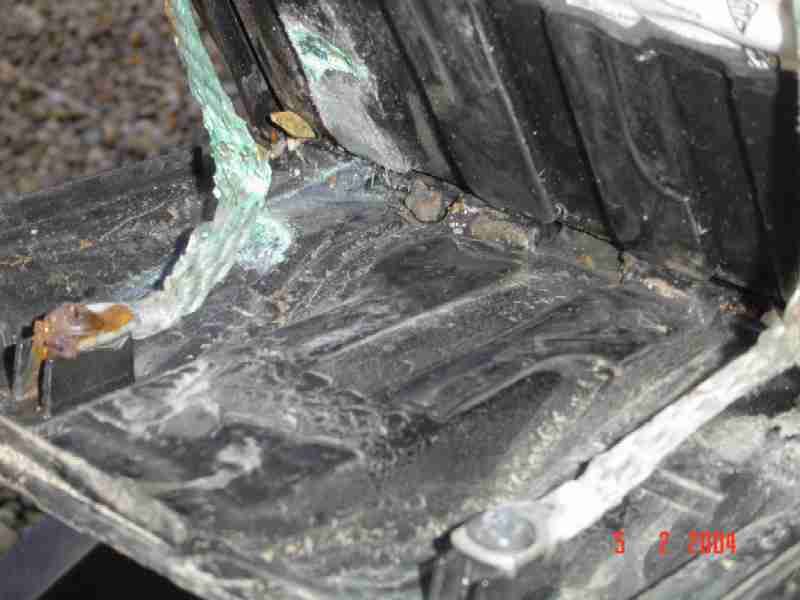

Diese komischen Überbrückungskabel im Batteriefach sind doch entfernt?
Dein GPS hängt nicht etwa am Dauerplus?
Diesen Verbrauch erreicht man auch über Kleinstverbraucher wie:
Elektromechanische Uhr, Marderschutz, Diebstahlwarnanlage, Griffheizung
mit def. Regler.
Du hast doch auch den 276er, da kannst du dir die Spannung direkt
anschauen, 14.4V zeigt meiner beim fahren

Bruggma @ Fr, 19. Okt 2007, 11:00 hat folgendes geschrieben:
2 Fragen
Käbelchen sind noch dran, warum sollte man sie wegmachen? Schaden doch nicht oder?

Es gab schon mal Leute, bei denen Kriechströme(hervorgerufen durch eben diese Kabel)die Batterie leergelutscht haben. Deshalb haben viele sie einfach abgebaut.
Ich habe sie auch noch dran. Hatte aber auch noch nie Probs mit der Batterie.

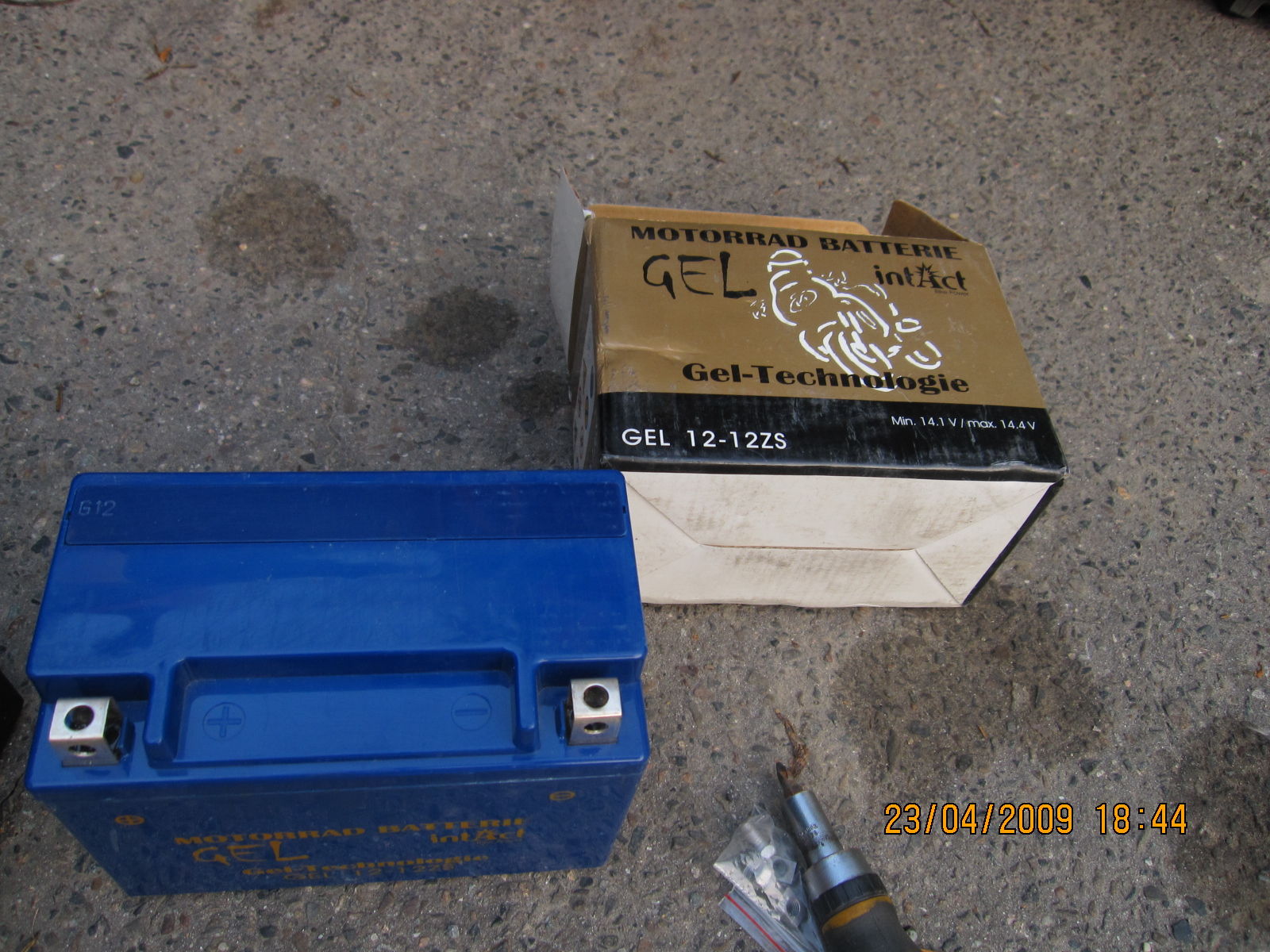

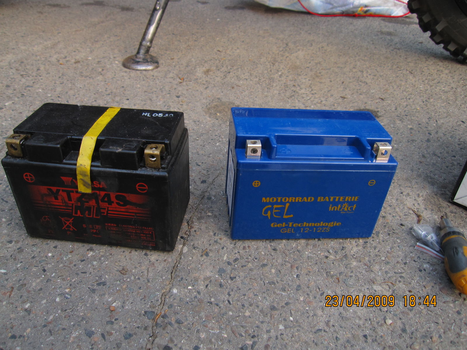

so die 1. Batterie ist nach 5 Jahren tot ...
habe mir nun diese hier abgeolt in Berlin ....
Toll endlich einen Startbums mit 300 und hat die gleiche größe wie orginal ...
http://cgi.ebay.de/ws/eBayISAPI.dll?ViewItem&s ....... mp;item=170323631834
und 57,50 ist ein fairer Preis ...
