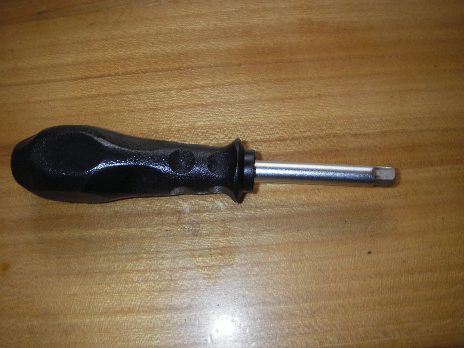

Ich dachte das Teil gehöre zum Boardwerkzeug, habe ich wohl nachgerüstet.
Umgekehrt in die Achse und schon hat man so ein teures Werkzeug.
Symbolfoto, das Original ist nicht mehr so schön
